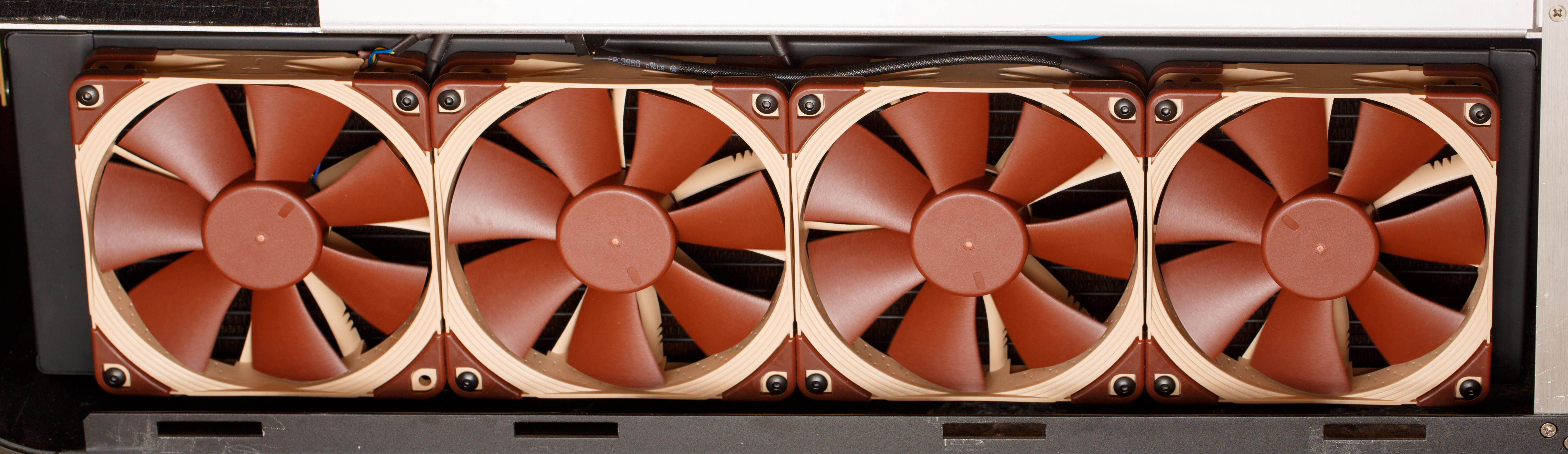

Die Frischluft wird von den Noctua NF-F12 Lüftern bei 750-800 RPM mit 0.4 m/s durch das 44 cm x 12 cm große Lüftergitter angesaugt.

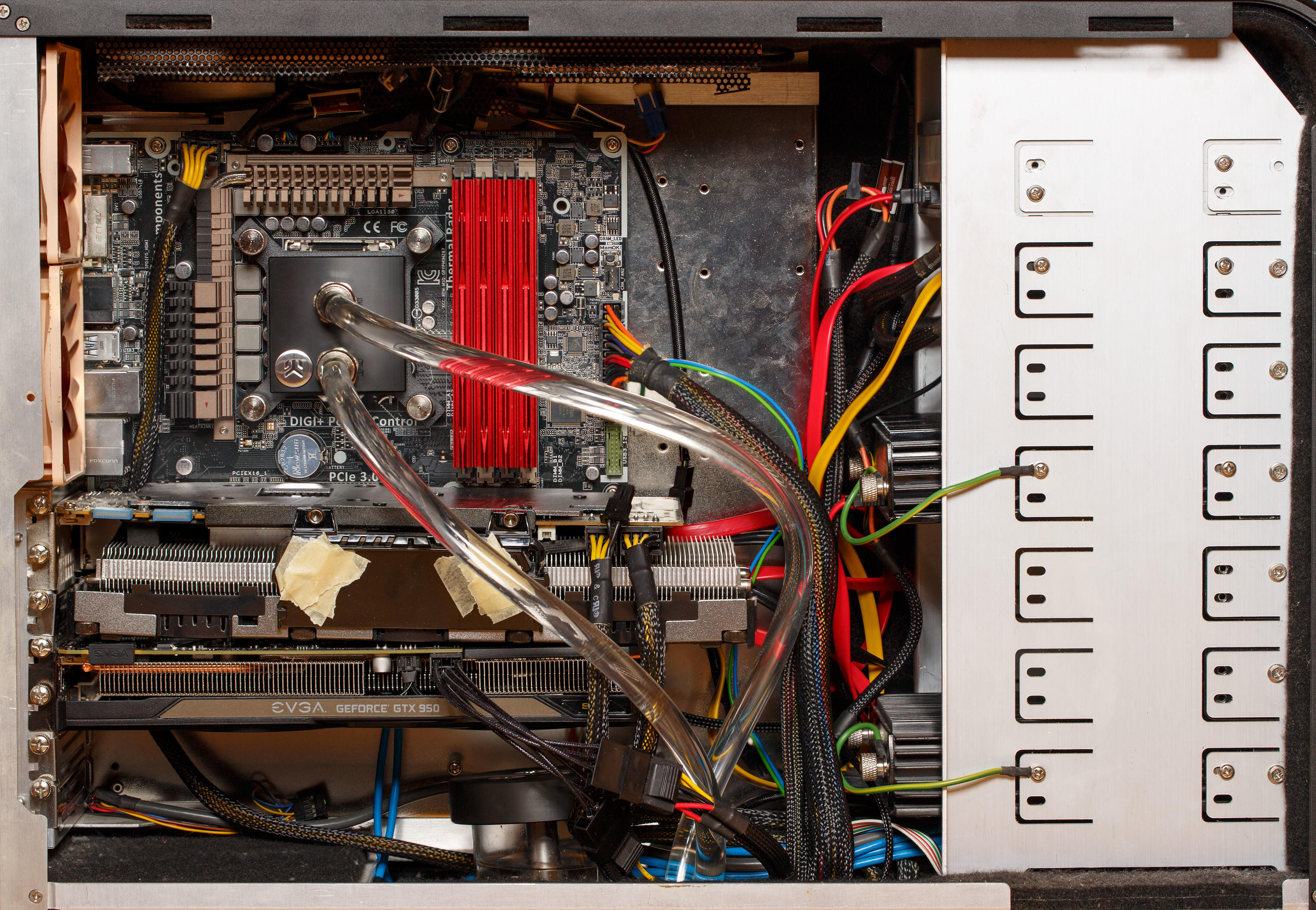

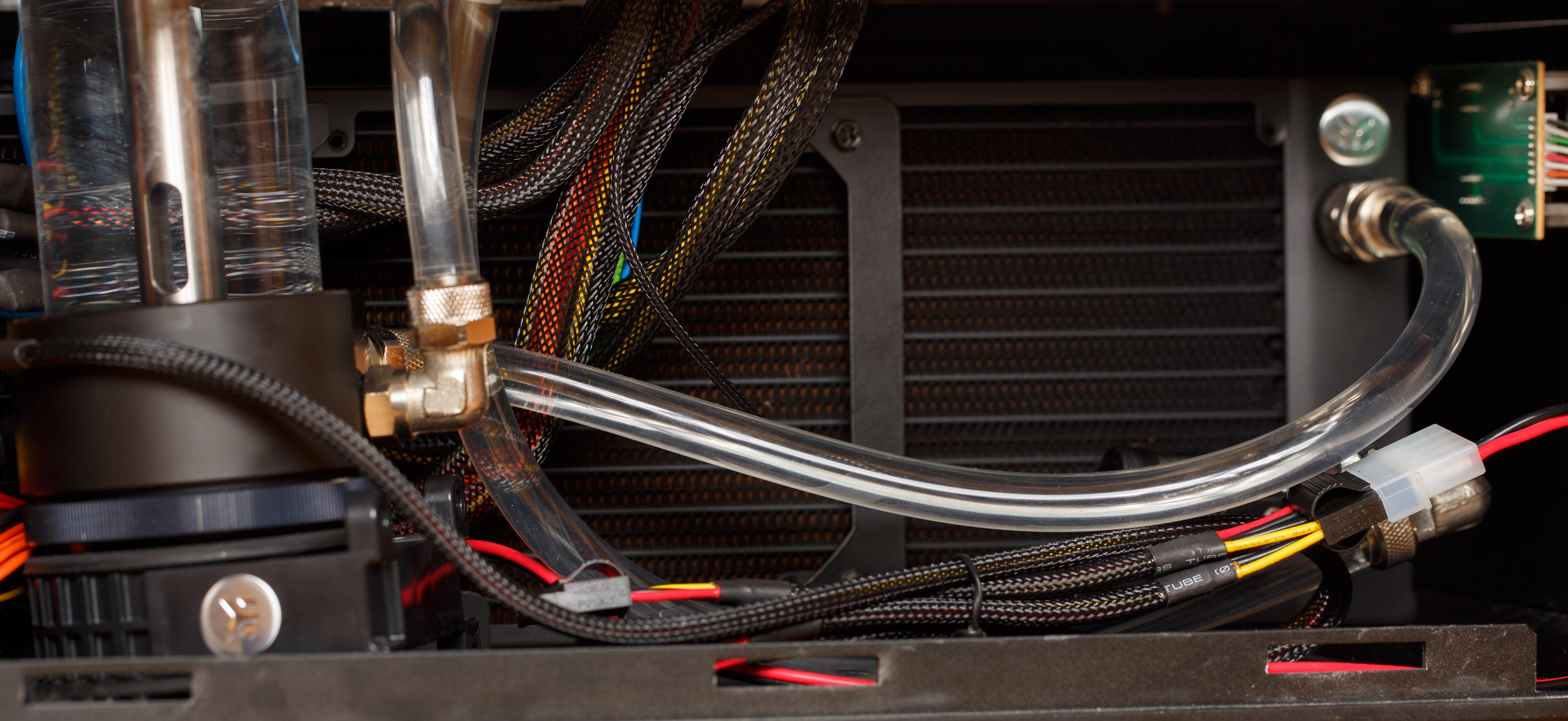

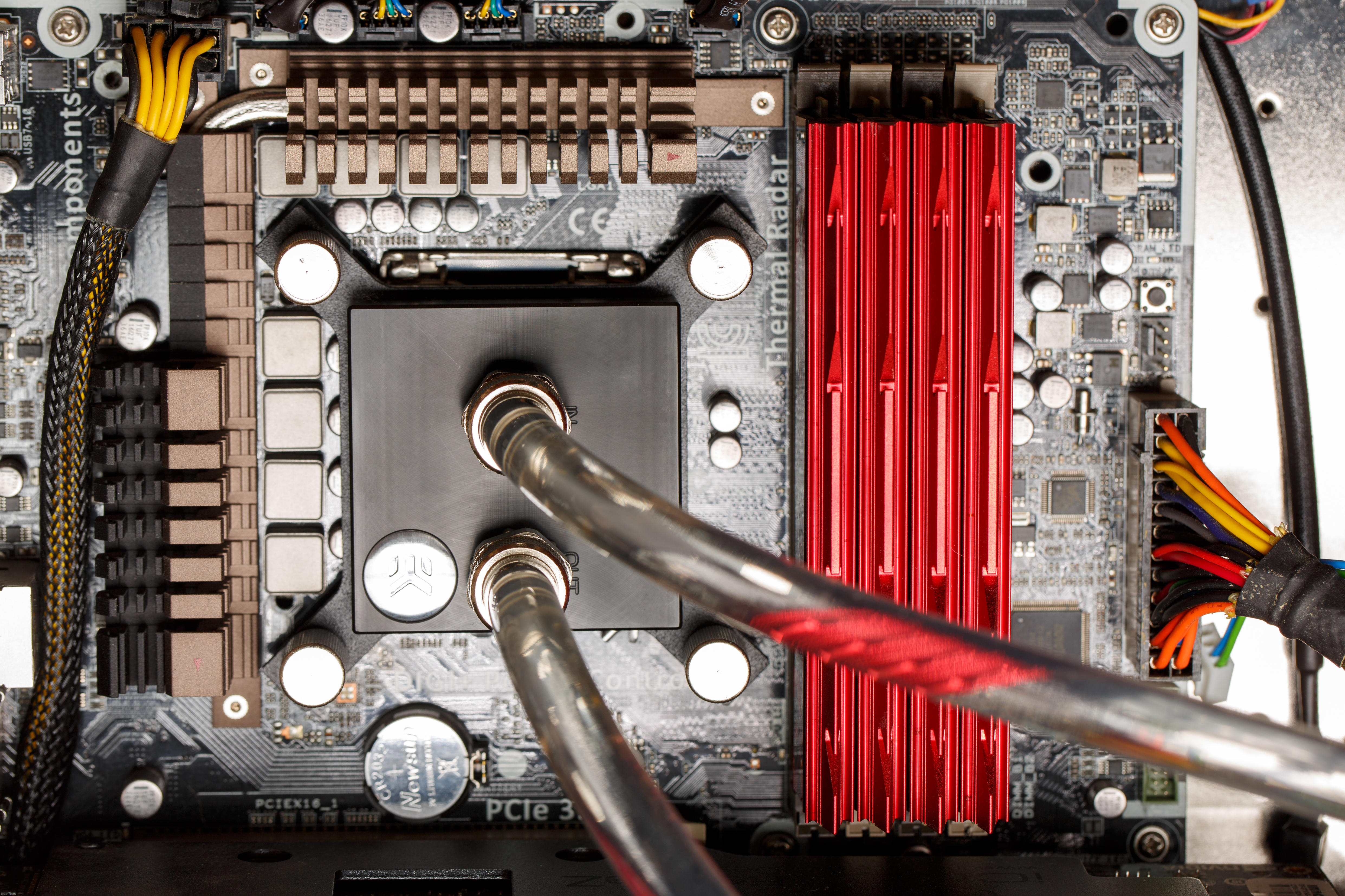

buxtehude schrieb:

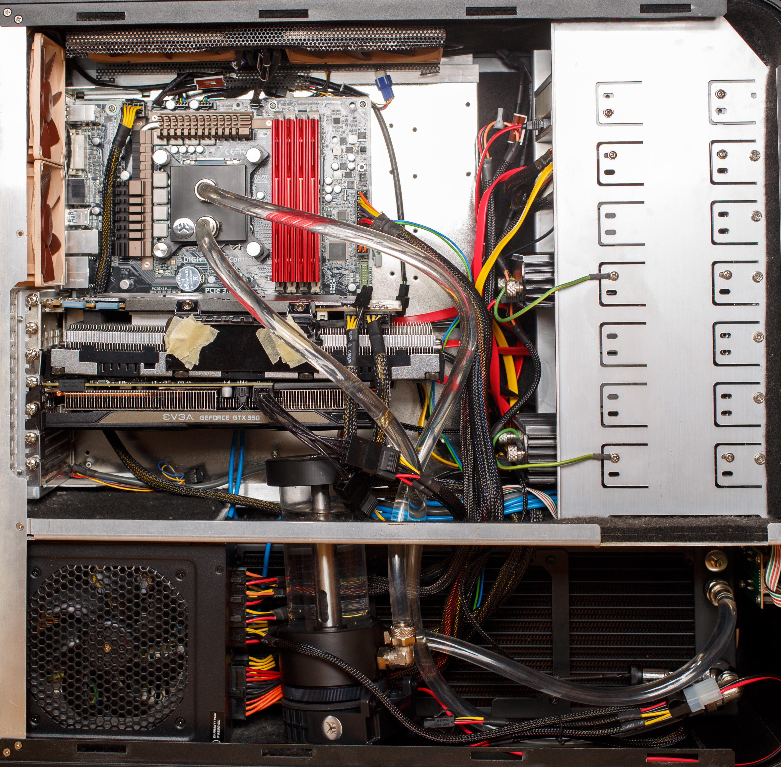

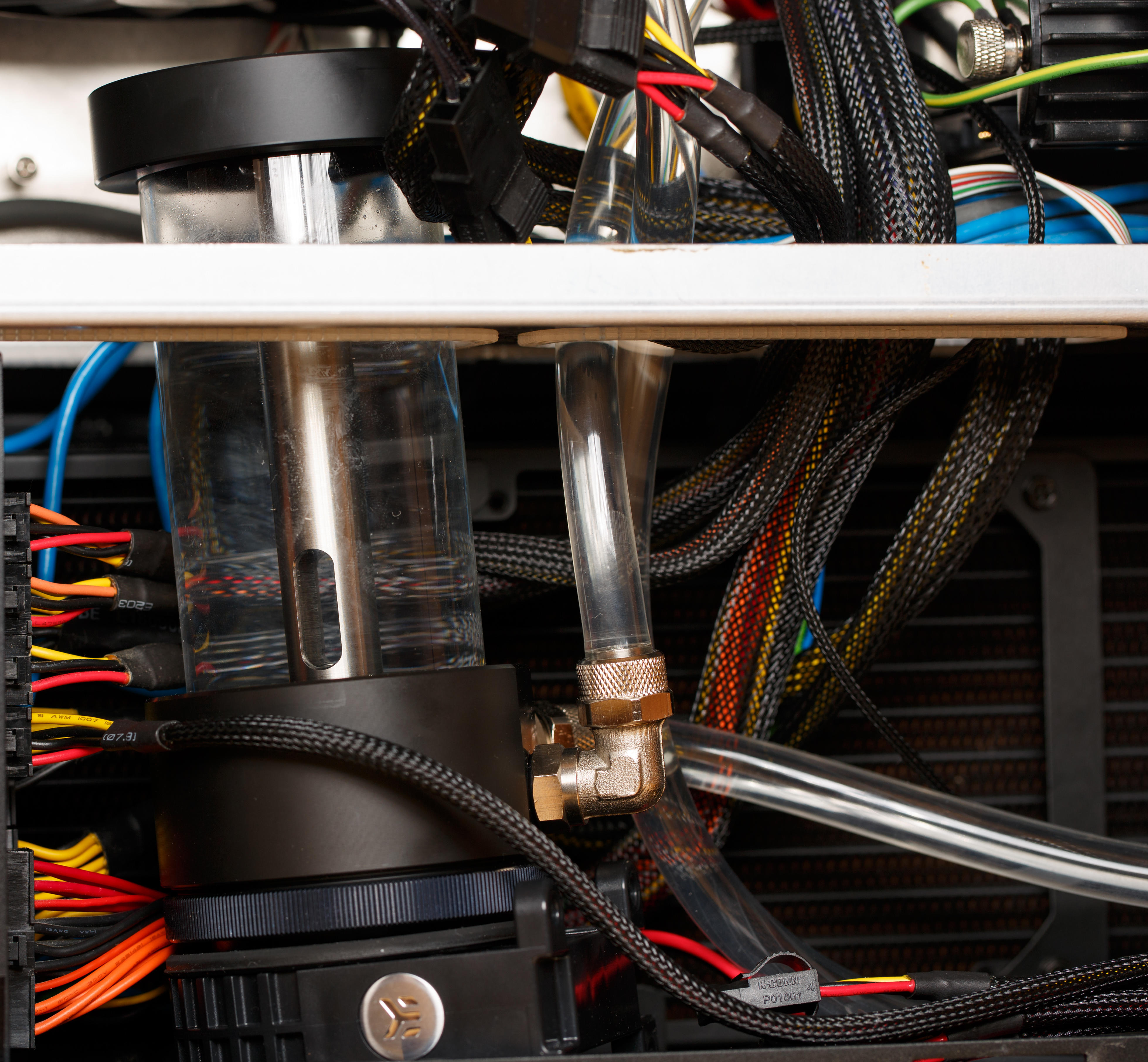

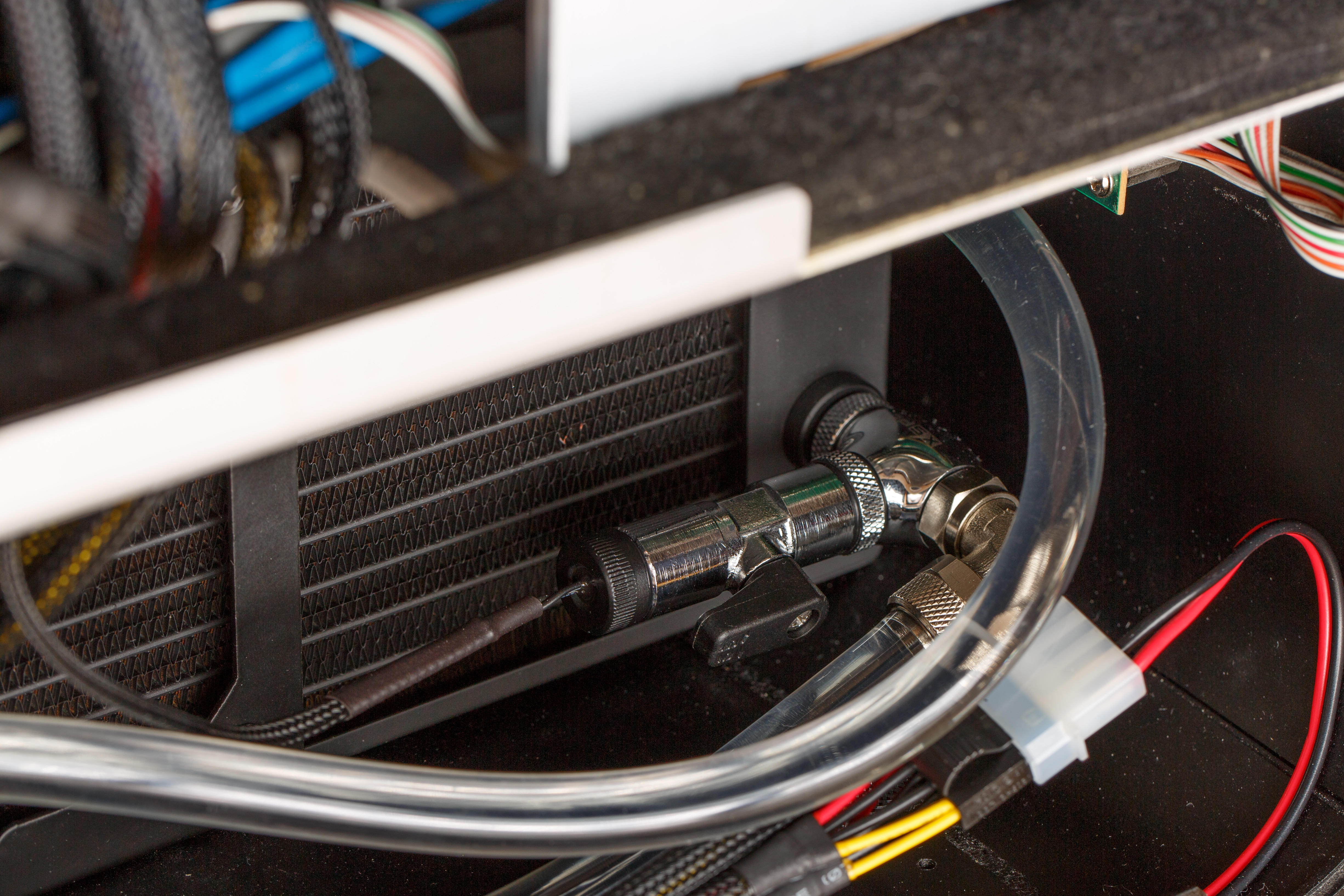

hast du bilder für uns?
IMG_4718.jpg IMG_4742.jpg IMG_4743.jpg IMG_4748.jpg IMG_4761.jpg IMG_4762.jpg IMG_4765.jpg
Die Schläuche werde ich entsprechend kürzen, sobald die zukünftige GPU und der 240 mm Radiator über dem Mainboard verbaut sind. Der Ausgleichsbehälter wird dann vermutlich zwischen das Mainboard und die 5.25" Schächte wandern.
Eine Erweiterung des Kühlkreislaufs steht an. Die Zusammenstellung sieht momentan wie folgt aus:

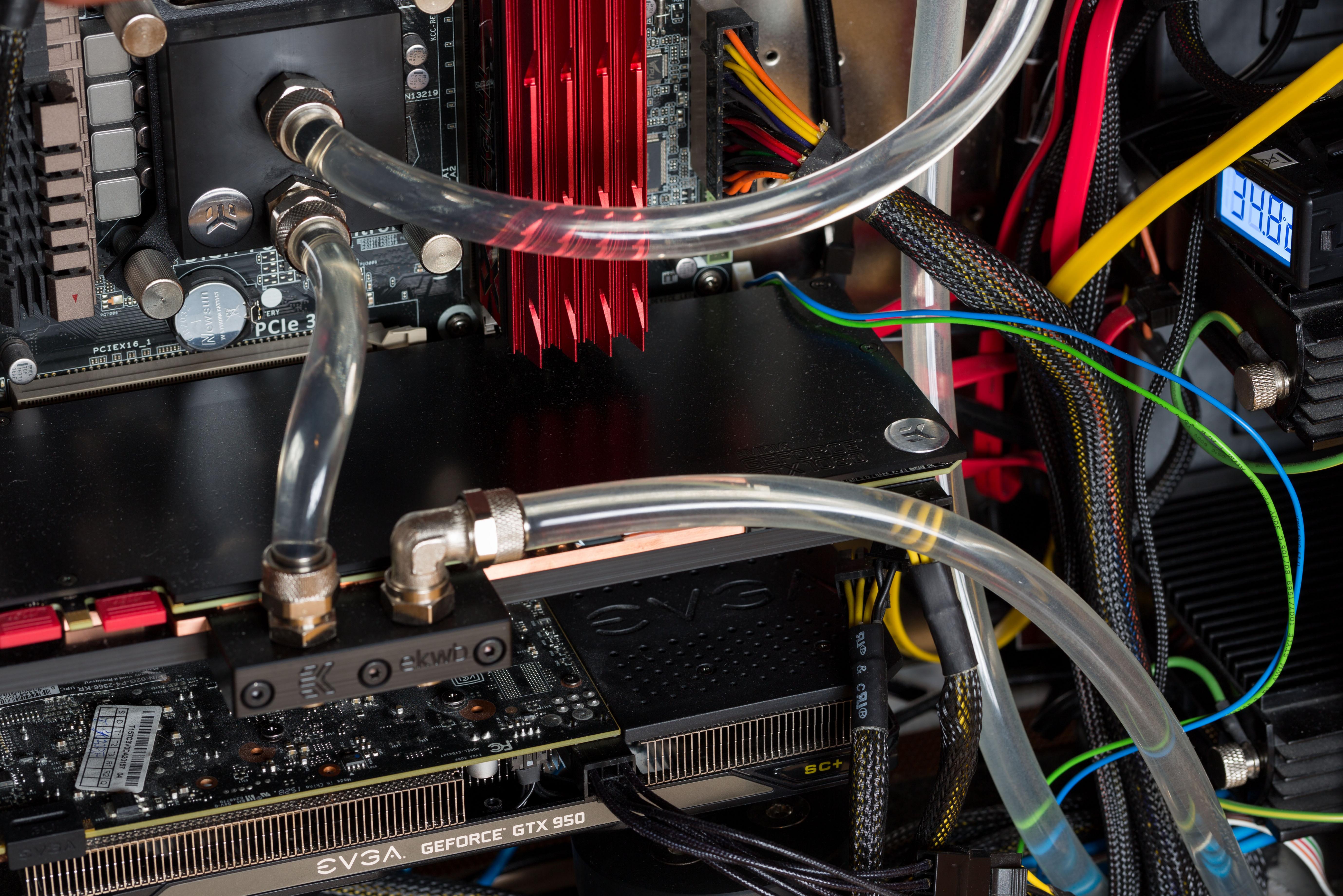

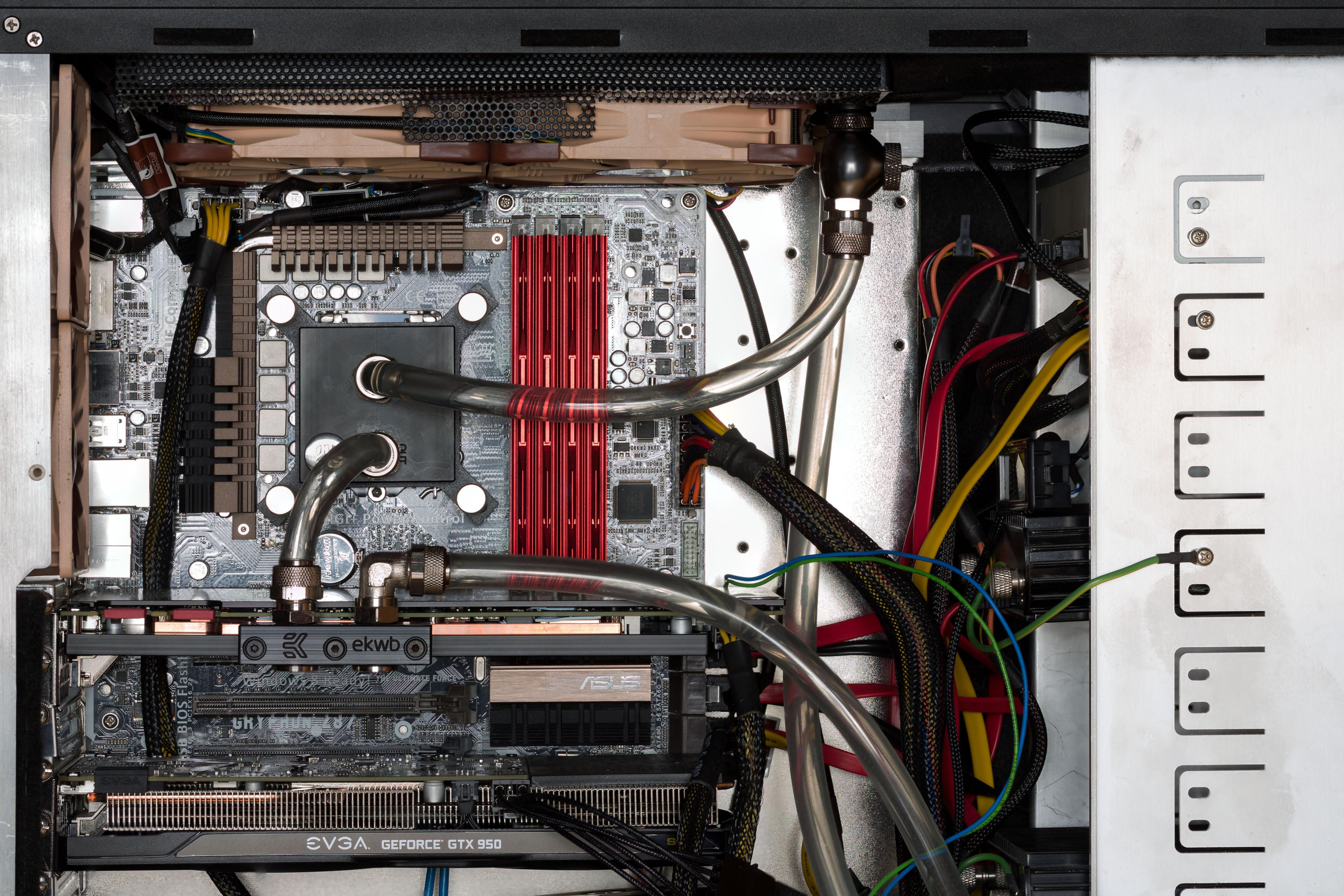

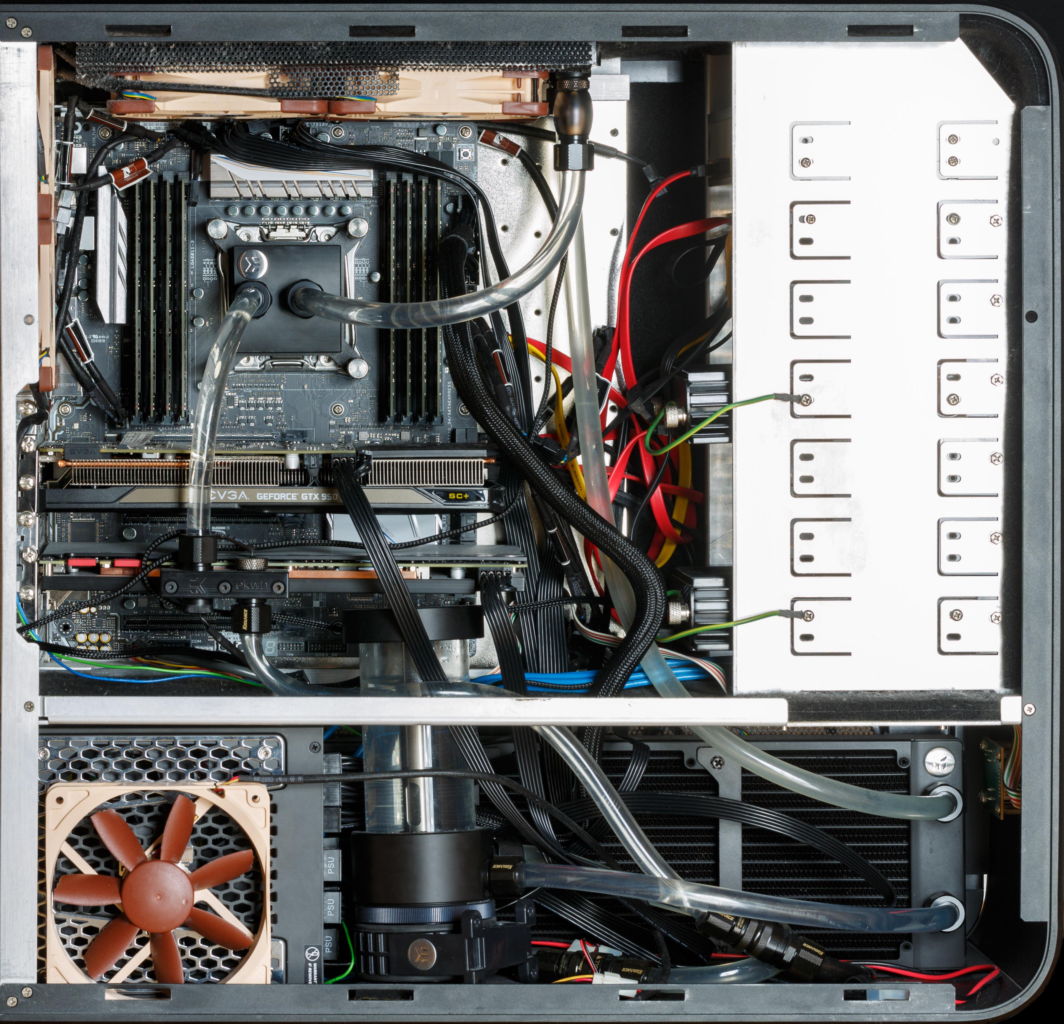

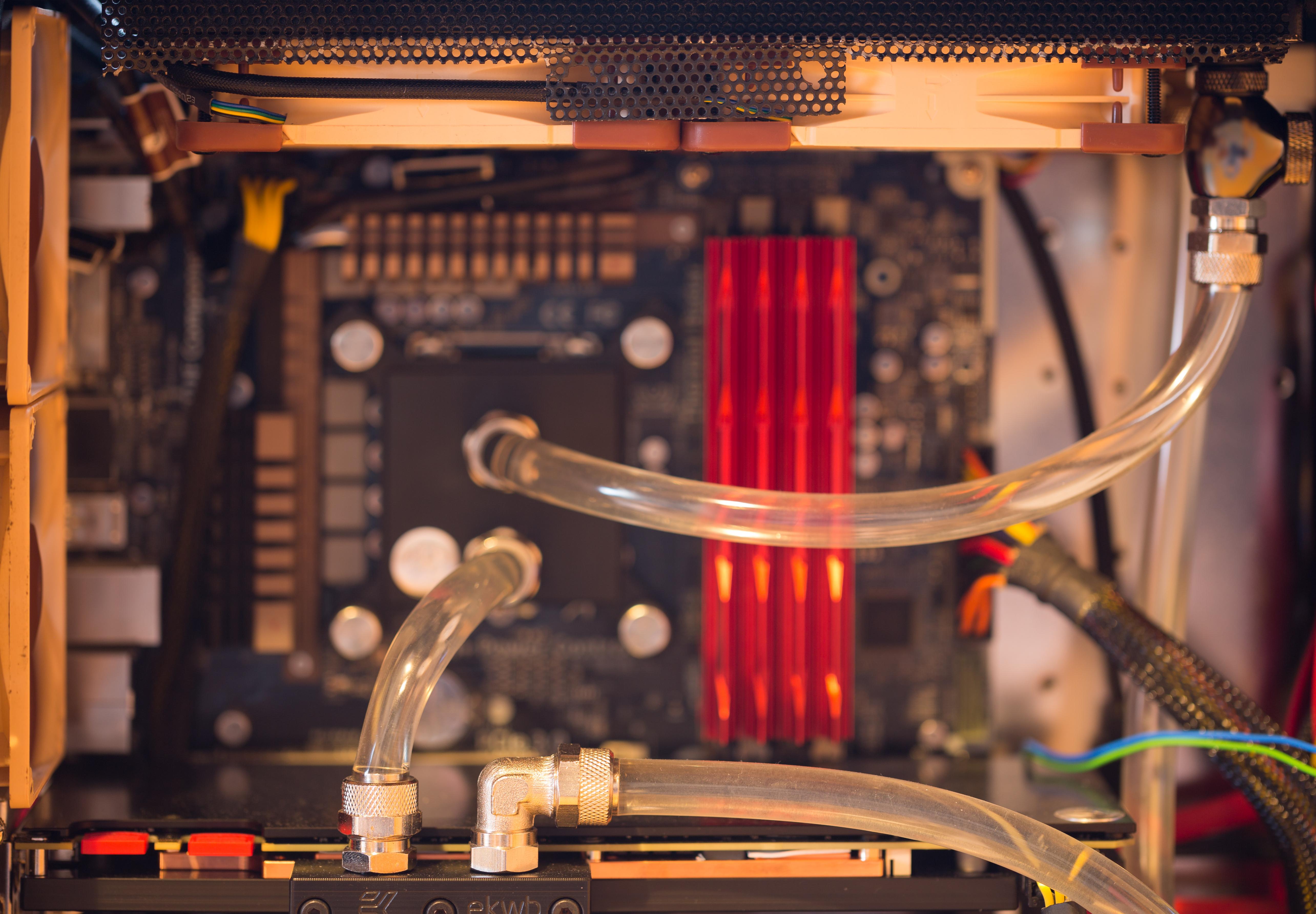

Ein paar neue Impressionen:

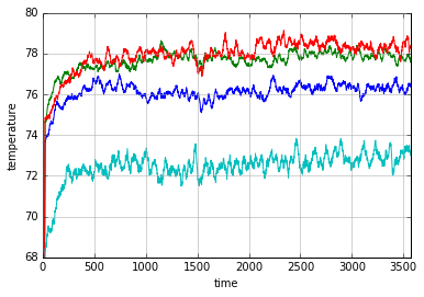

Hier noch der Temperaturverlauf der CPU Kerne unter Prime Last bei 1150 RPM und einer Raumtemperatur von knapp 26 Grad.
