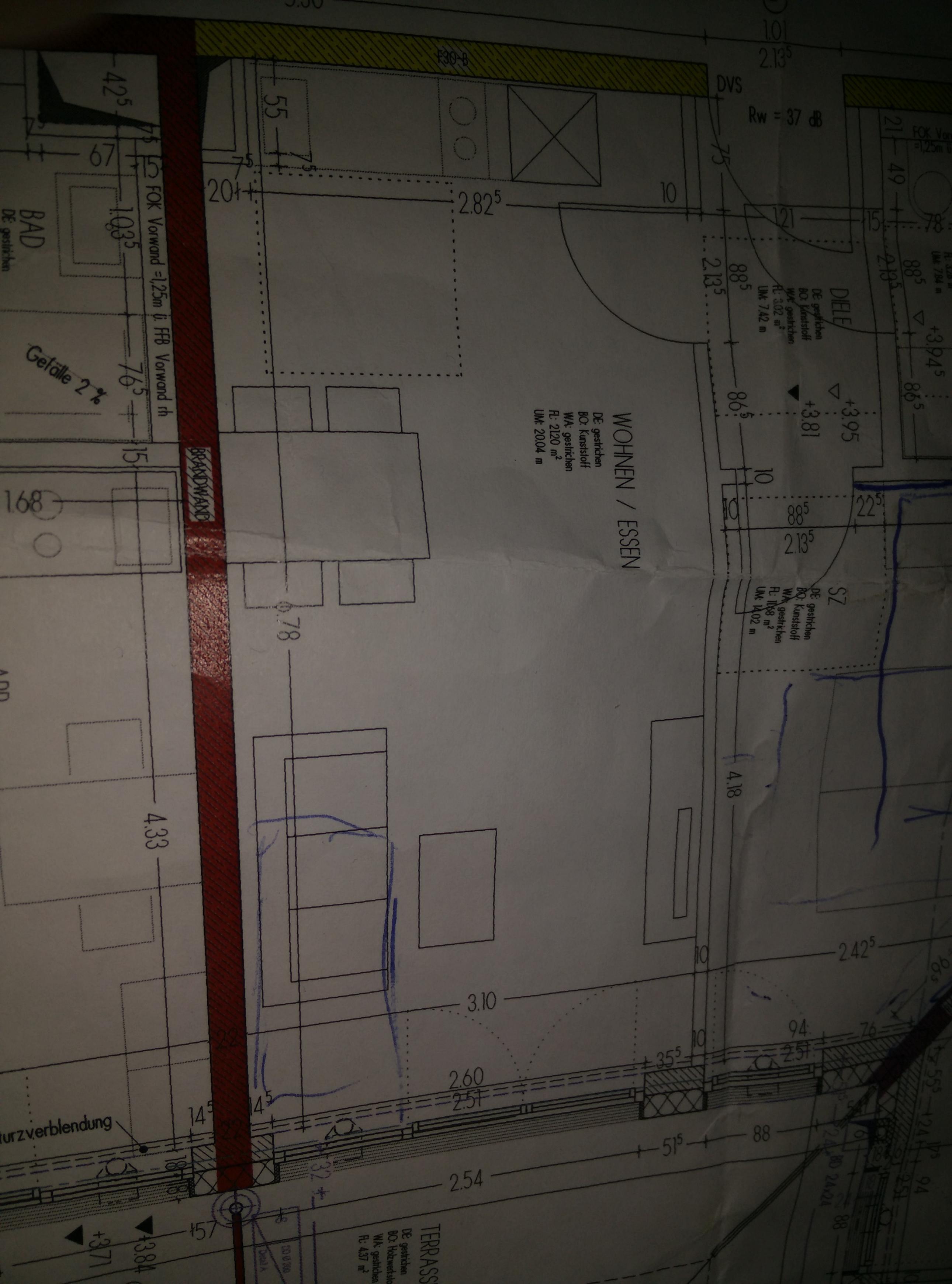

Anbei um sich den Raum vorstellen zu können den Grundriss des Wohnzimmers.
Gruß, Danke Ferdi
