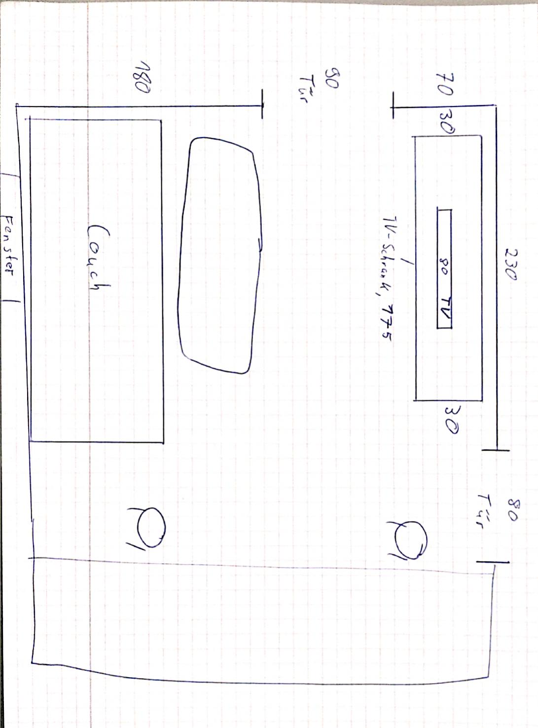

Der Raum ist ca. 20qm groß, altbau.

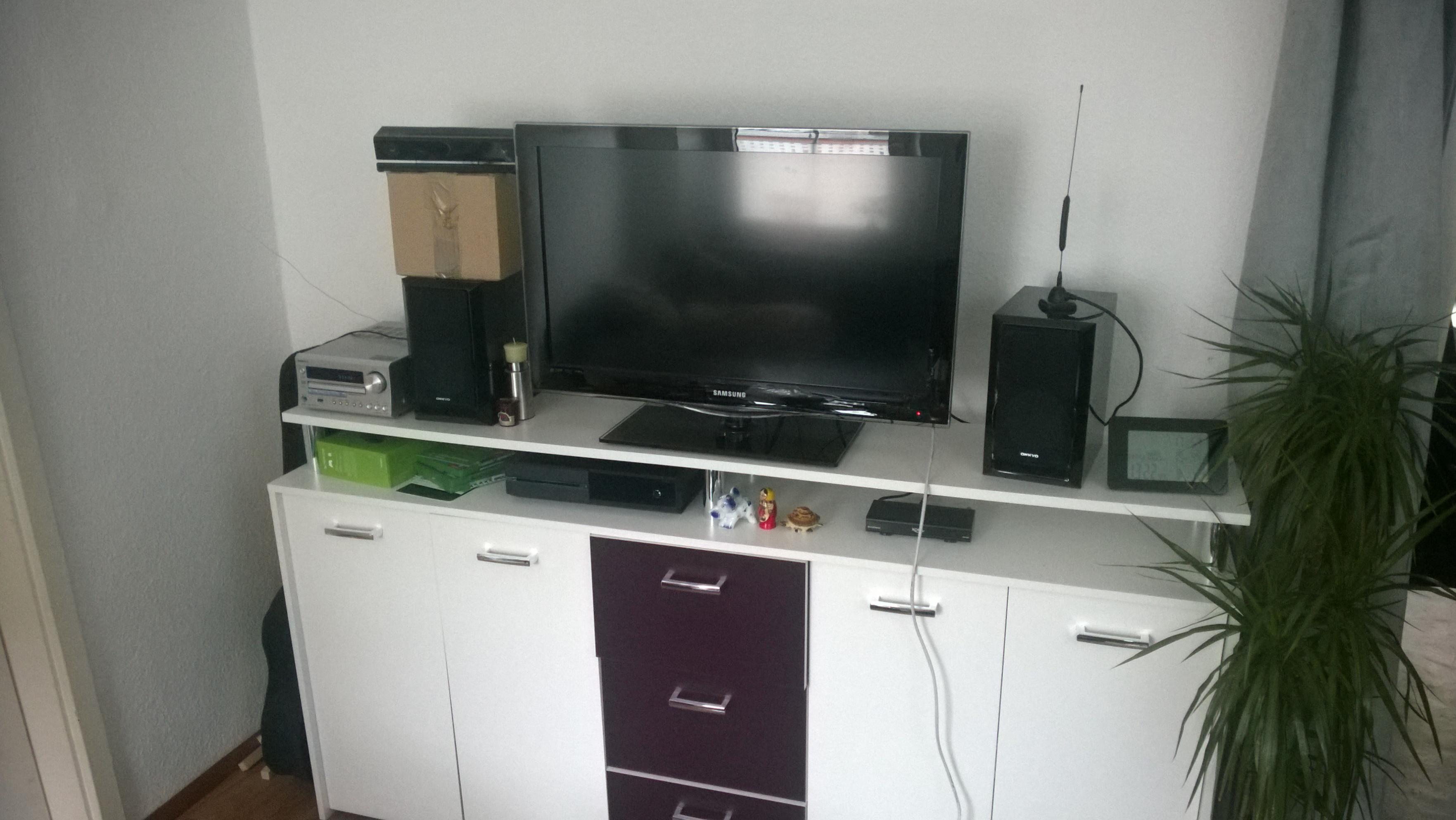

Aktuell habe ich hier mit meiner Onkyo CR 525 Stereo Anlage etwas gebastelt, dass diese es als "Receiver" tut. Angeschlossen ist sie an meinen Samsung 32" TV via Toslink->Cinch Adapter :freak: .

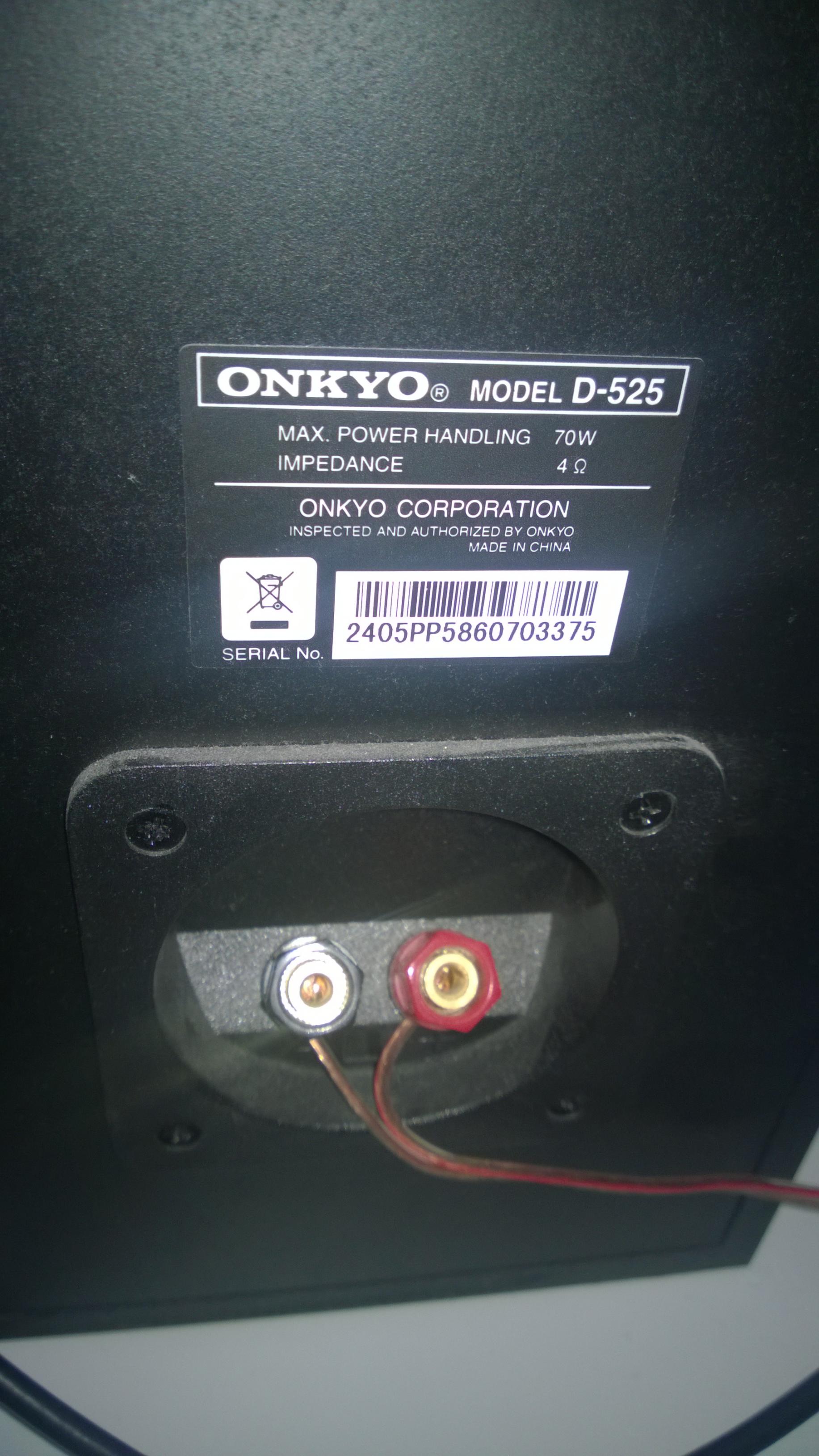

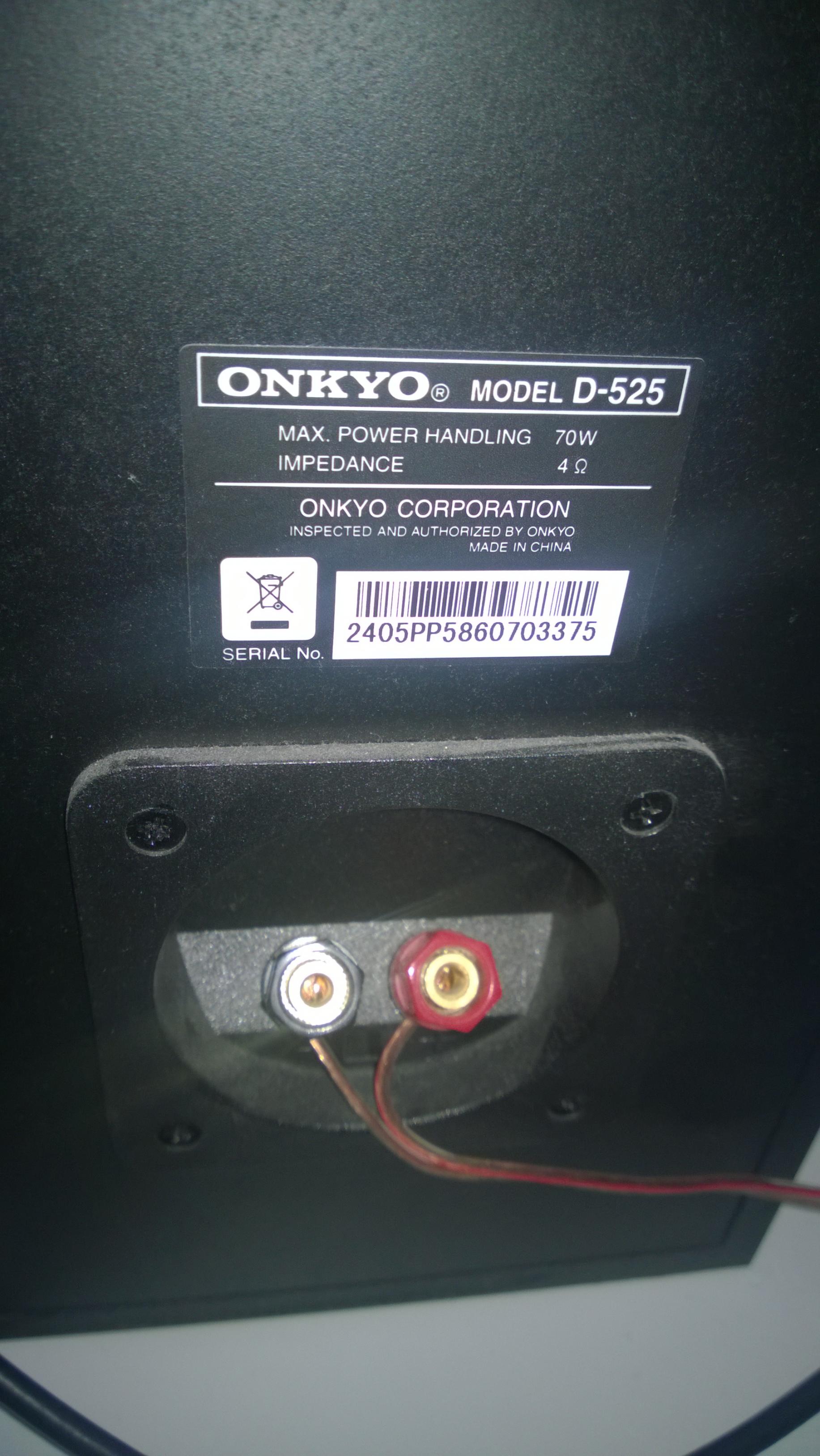

[d) Kann man die Boxen der Onkyo anlage an den Yamaha anschließen? Foto hänge ich an]

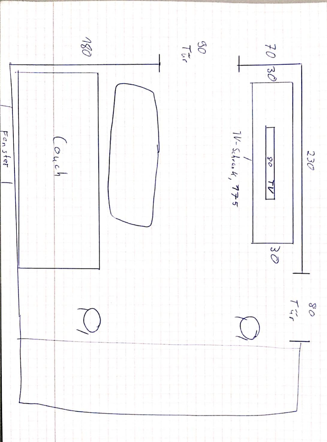

Bzg. des Platzes: (Das mit den Fotos einfügen hat schonmal nicht geklappt wie es sollte..)
Fotos siehe unten ;)

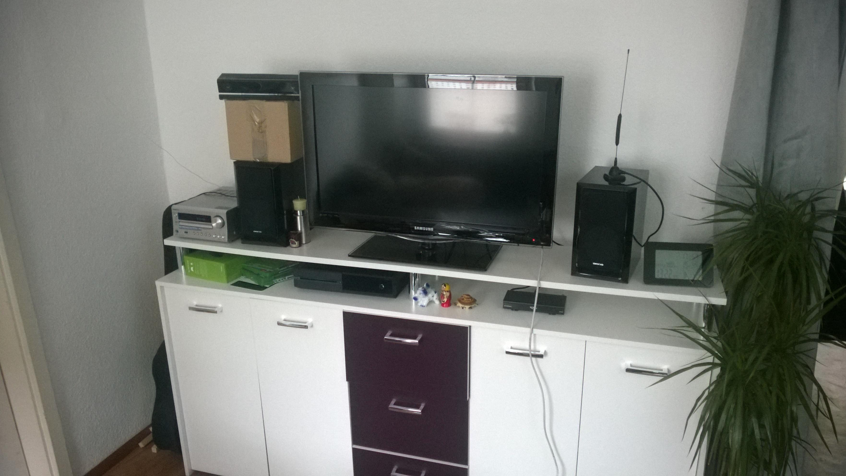

Wie ihr sehen könnt, ist dort recht wenig Platz nebem dem Schrank, meint ihr da passen die Standboxen hin?
Hier noch ein Foto von der Box Rückseite, kann man diese an den zukünftigen Receiver anschließen?Foto siehe unten

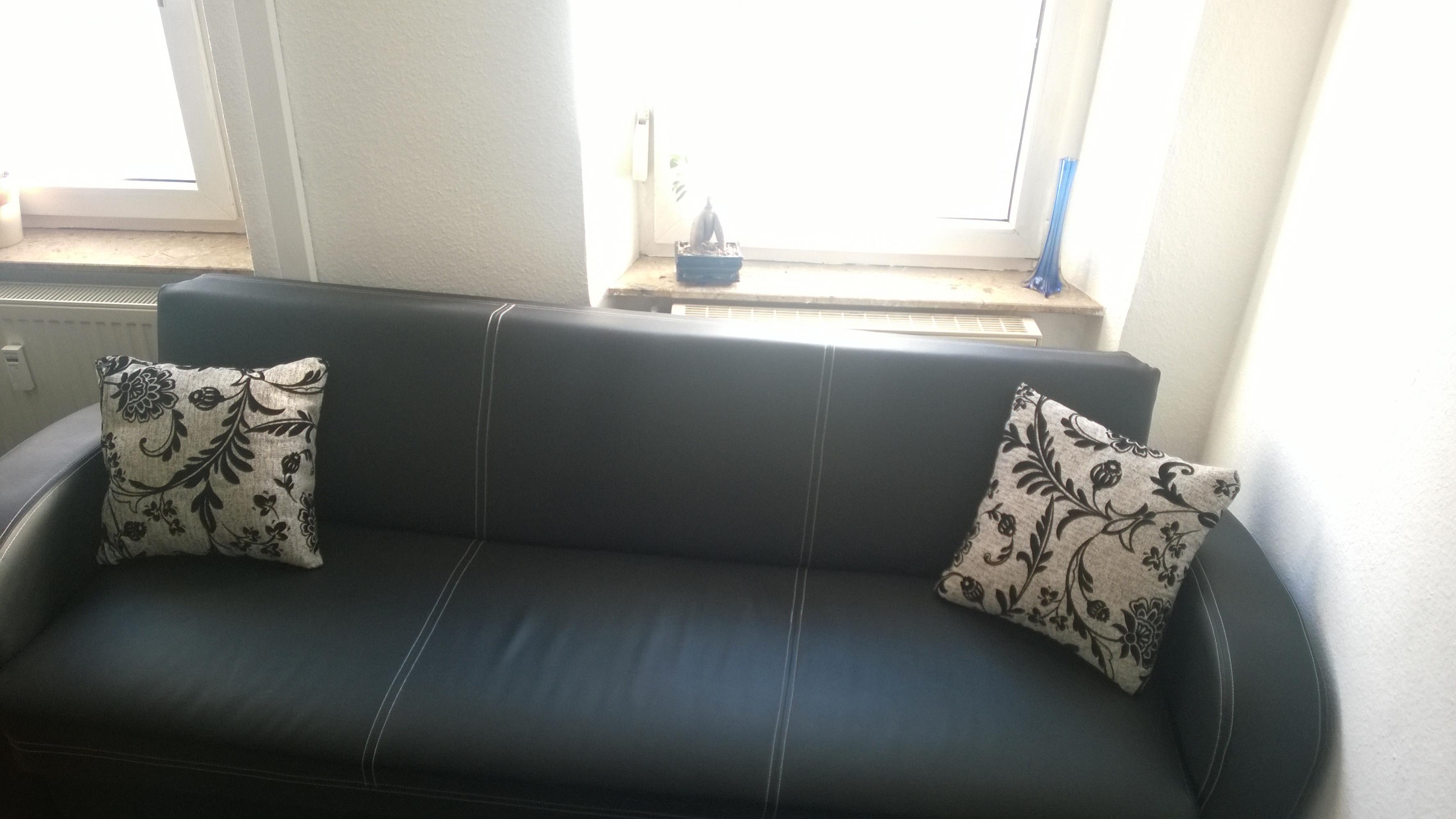

4x die 701er und dazu noch nen Center Lautsprecher. Ist dann 5.0, habe ich ihm Wohnzimmer auch. Mit 30 Platz auf der Seite kommst du hin, die hinteren Boxen stehen bei mir hinter dem Sofa und zwar so, dass die HT über die Lehne schauen während der Tieftöner gegen die Couch wummert.

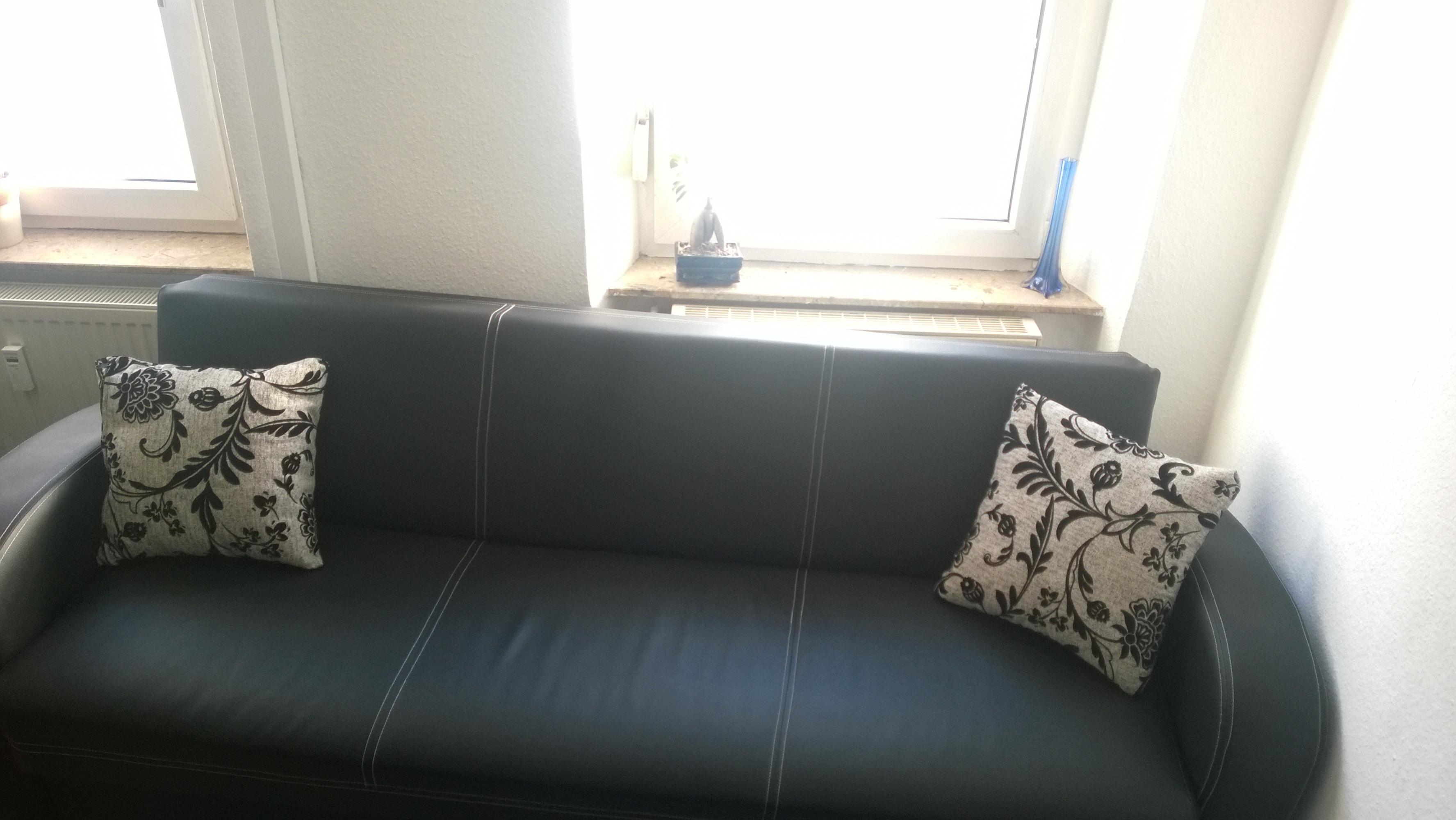

Mhm, das lässt leider nicht da ich hinter der couch nicht ausreichen Platz habe um stand ls zu stellen. Wenn dann nur regal boxen die auf der Fensterbank platzfinden. Sorry hab ich vergessen zu schreiben.
Auch Vorne dürfte da so nicht funktionieren wirklich platz ist das nicht um einen Großen LS zu stellen.
Also für die Front würde ich ausgewachsende Standlautsprecher oder eine Regalbox mit Subwooferunterstützung nehmen.
Problematisch könnte die Aufstellung sein - Standboxen kann man nicht einfach so in eine Ecke quetschen, die wollen etwas Wandabstand, grade die Victa II 701 mit ihrem Bassreflex nach hinten.
Hättest du im Raum Platz, einen Subwoofer vernünftig hin zu stellen? Dann könnte man ein 5.1-System machen. Mit z.B. einem Mivoc Hype 10 wärst du schon recht günstig dabei.

was d) angeht: Ja, kein Problem.

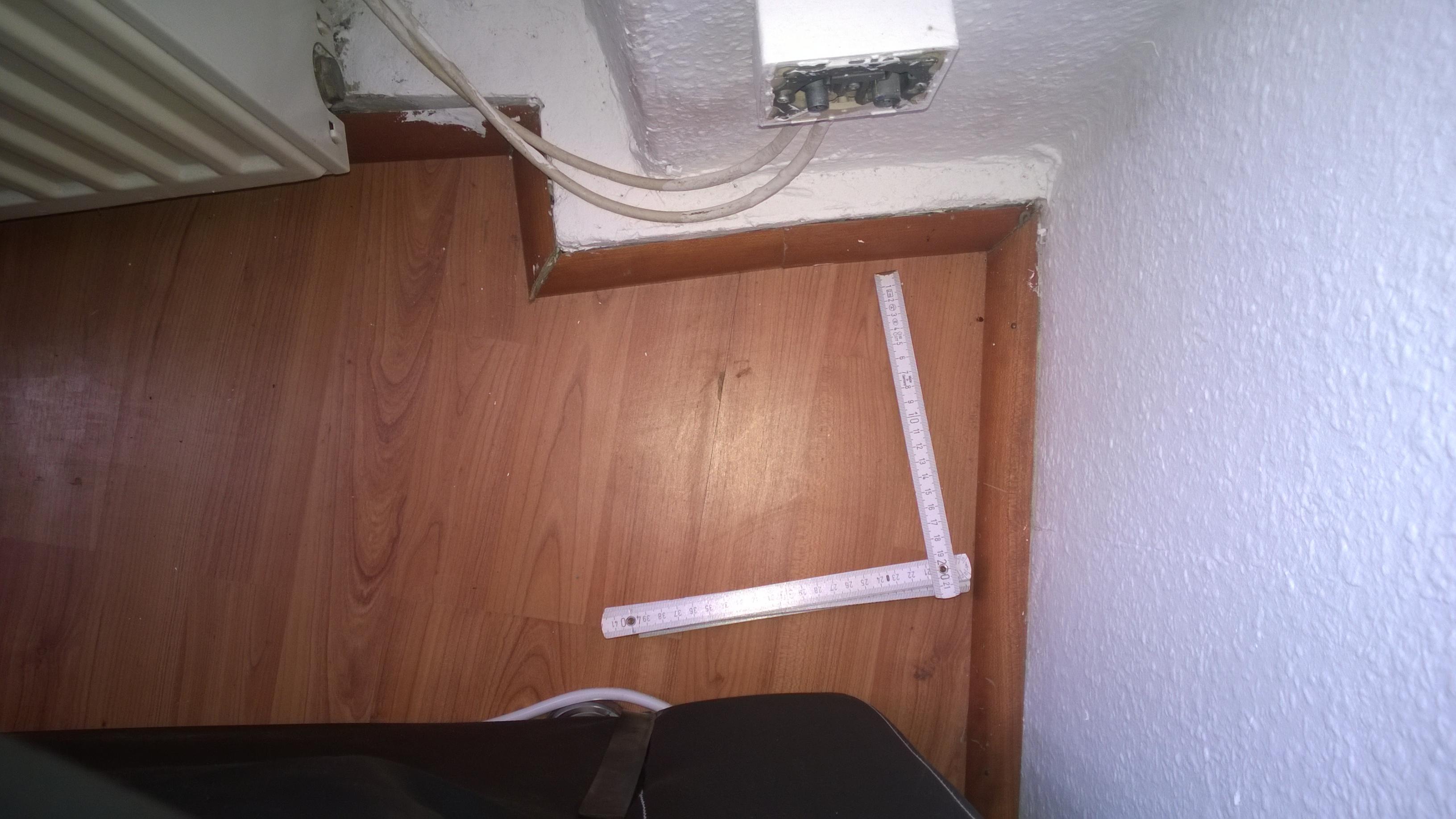

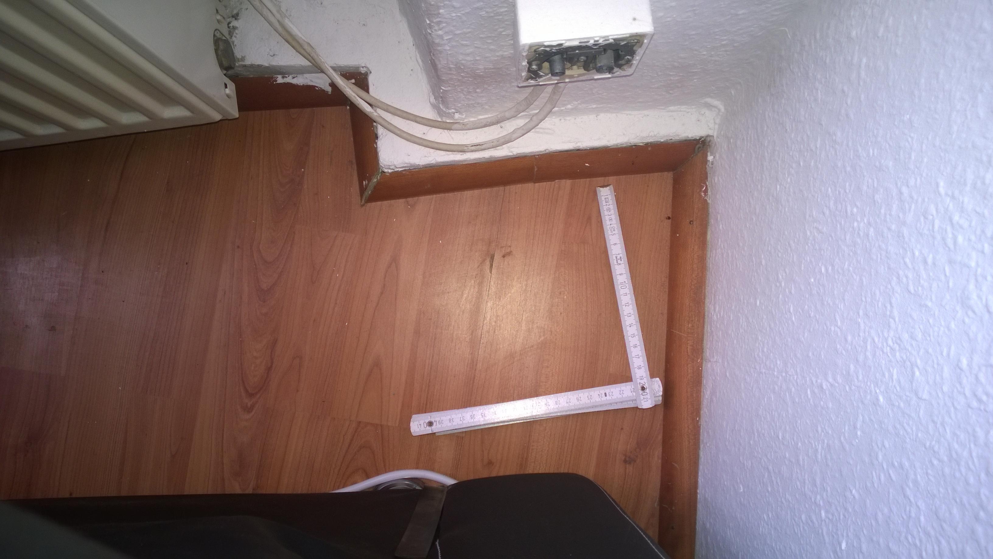

Für einen Sub habe ich leider wie geschrieben überhaupt keine platz, es sei denn er ließe sich unmittelbar hinter der Couch in die ecke stellen..da sind ca 20*20 cm Platz.
Außerdem ist, Altbau sei Dank, der Raum nicht rechtwinklig, sodass ich in der Ecke an der Wand oben genannte 20*20cm Platz hätte, auf der anderen Seite kommt die Couch aber schon an die Wand..
Daher wäre meine Frage, ob man die Boxen hinten auf die Fensterbank stellen kann/darf und wie sich das klanglich anhören würde..
Ich bin per Zufall gestern darauf gestoßen, dass man die Lautsprecher quasi hinten unter/hinter die Couch legen kann und nach oben ausrichten..
Hat damit jemand Erfahrung gemacht? Die Geister scheinen sich daran zu scheiden.

Habe heute 2* die Heco Victa 701 erhalten, diese Ersetzen diese Lautsprecher, und was soll ich sagen, die passen relativ gut neben den Schrank, und auch die recht kleine Ecke scheint sie nicht wirklich zu stören, ich hole mir gleich lediglich noch dickere und vor allem längere LS-Kabel ;)

Wo genau stehen die Standlautsprecher nun? Sicherlich nicht dort, wo vorher die Onkyo standen?
Ich nehme mal an, da links in der Ecke, wo kaum Platz ist, oder? Wie wirkt sich das klanglich bei Dir aus? Du schriebst, dass Du definitiv keinen Sub brauchst, daher nehme ich mal an, der Lautsprecher verstärkt den Bass aufgrund dieser Aufstellung zu stark und es dröhnt wohl auch?
Dickere Lautsprecherkabel halte ich für die Victa übertrieben. Generell sind 2,5 mm² (OFC) schon "Luxus", vor allem bei diesen kleinen Längen von ein paar Metern. Aber ich möchte Dich natürlich nicht vom Geld ausgeben abhalten ;-)
Na klar, teurer geht immer, aber ich bin mit dem Schnäppchen (2*99€) dann doch super zufrieden =D
Und nein, die Lautsprecher stehen in der Tat nicht auf dem Regal, sondern daneben. Ist zwar etwas eng, aber passt schon ;)
Klanglich scheint die Ecke die Box nicht zu all zu sehr zu stören, klar, wenn man sie genau dort rein quetscht fängt der Bass an zu dröhnen. Habe die linke (in der Ecke) nun zu gunsten des Stereodreicks leicht "reingedreht", quasi so dass die beiden Bassreflexrohre hinten genau in die Ecke der Wand zeigen. Macht sich so ganz gut und es dröhnt nichts, der Bass auch auch nicht verstärkt so wie wenn sie ganz in der Ecke gequetscht sind.
Die schwierigkeit ist ja, dass die Victa 701 ja von der Abstimmung im Bass angehoben wurde:
Und dann noch eine Ecke, das kann den Bass ganz schön aufbauschen.
Kleiner Trick: Du könntest in die 2 Bassreflexröhren von der Box in der Ecke Socken rein stecken (oder Schaumstoffpropfen). Dadurch minderst Du den Bass ab, der sich ja durch die Ecke erhöht. Dadurch kann es wieder harmonischer klingen. Evtl. auch mit nur einem Sockenpaar in einem Reflexrohr testen. Du wirst definitiv unterschiede hören (habe ich z.B. an frei stehenderen Magnat Vector 77 probiert, kein Rohr verstopft, ein Rohr und zwei Rohre ... und es wurde im Blindtest von zwei anderen Personen gehört).
Muss man halt auch sehen, was einem mehr zusagt. Manchen Menschen gefällt ja auch ein aufgebauschter, dröhnender Bass ;-)
