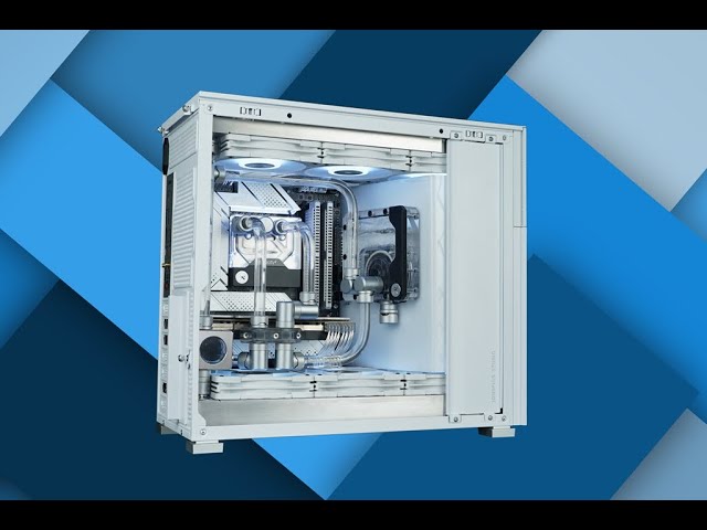

ich möchte dich aber nicht so wie die anderen im Regen stehen lassen, meine vorschläge wären
eigentlich würde Ich jetzt das klassische Corsair 4000D Airflow für derzeit 82,99 Euro empfehlen ABER
Ich glaube das hat derzeit kaum jemand auf dem Schirm und Ich finde das ding so genial!
das Gehäuse gibt es für 115 Euro in weiss oder Schwarz, Ich würde aber weitere 5 euro investieren und für 120 Euro die Mesh Version kaufen.
GPUs dürfen mindestens 330 mm, maximal 400 mm lang sein bei dem Gehäuse
Mesh Version
https://www.caseking.de/jonsbo-d41-mesh-screen-atx-gehaeuse-tempered-glass-schwarz-gejb-115.html
normale Version
https://www.caseking.de/jonsbo-d31-screen-micro-atx-gehaeuse-tempered-glass-weiss-gejb-106.html

ja Ich weiss das Gehäuse ist nicht für eine komplette Wasserkühlung ausgelegt aber wenn der TE sowieso später die Grafikkarte mit kühlen will kommt man nicht mehr um ein 200 Euro Gehäuse drum herum.
Es gibt kein Gehäuse für 100 euro was genügend Radiatorfläche und Platz bietet um CPU+GPU unter Wasser zusetzen. Da wird es selbst bis 150 Euro schwer wenn man nicht gerade Müll empfehlen will.
und bevor jetzt behauptet wird da passt keine wasserkühlung rein, liegt ihr falsch :D

einen ausführlichen Bericht zu dem Gehäuse gibt es hier, schade das es nicht invertierbar ist
https://www.hardwareluxx.de/community/threads/lesertest-gehäuse-jonsbo-d41-std-white-sc.1339689/
hier sieht man auch nochmal den Platz für Grafikkarten und Radiator oben
und das für 115 oder 120 euro mit Monitor :D
