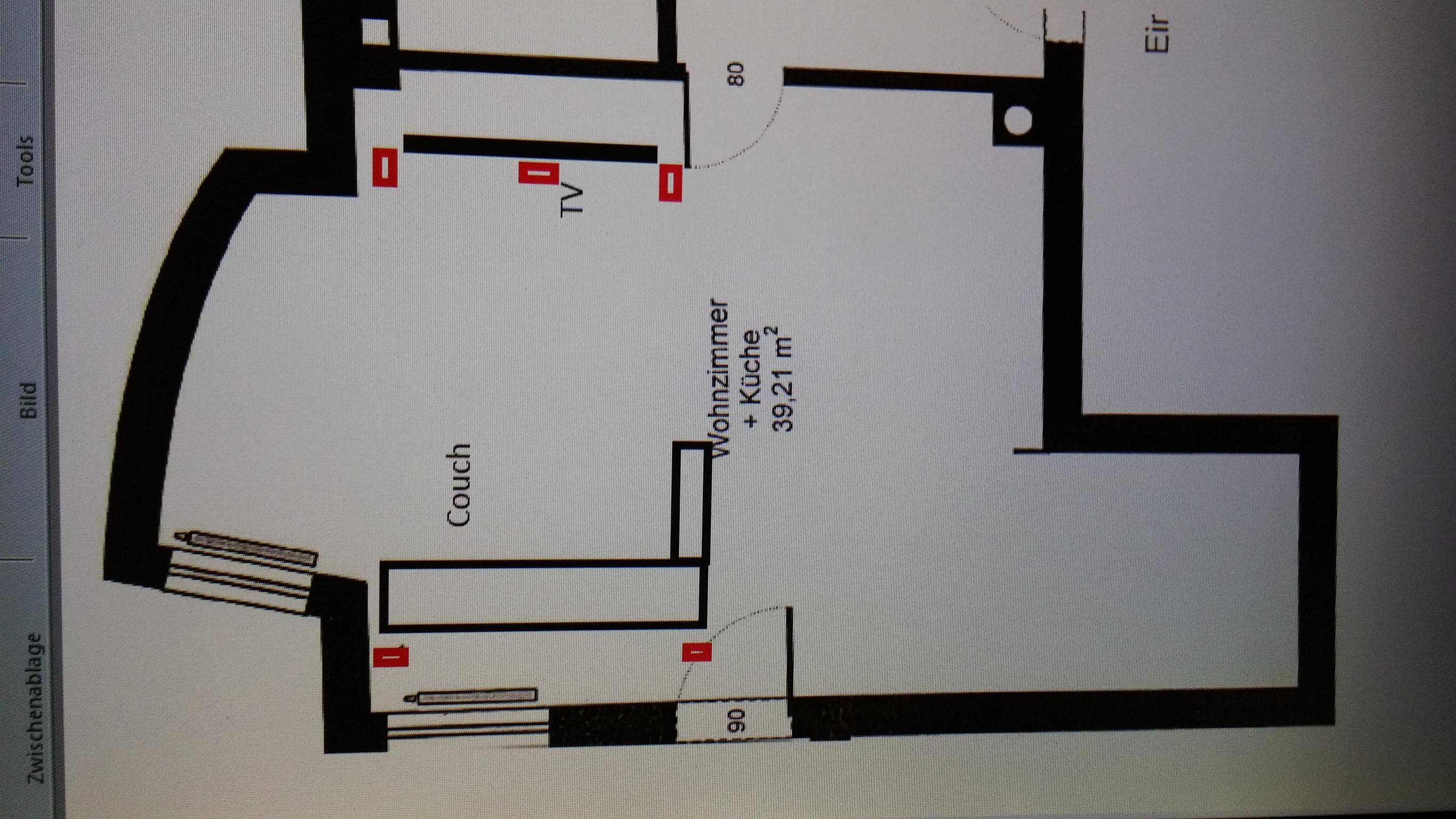

Hi HI-FI Experten,
Da ich gerade im übersiedeln in eine neue Wohnung bin möchte ich die Chance gleich nutzen um mir im Wohnzimmer eine Heimkinoanlage aufzustellen. Geplant wäre eine 5.1 Anlage.
Desweitern wird auch der Bodenbelag erneuert und da stell ich mir die Frage ob es möglich wäre die zukünftigen Boxenkabeln unter den Laminatboden zu verlegen
Zusammenfassend bitte ich euch um folgenden Rat:
-Welche Boxen soll ich kaufen + Recheiver für eine 5.1 Anlage
-Welches Kabel muss ich verwenden
-Kann man das Kabel unter den Laminatboden verlegen
-Was ist die beste Ausrichting damit in den Sound gut genießen kann
-Kostenpunkt um die 1000EUR
DAnke für eure HILFE!

- Hast Du eine Tendenz bzgl des Formfaktors? Standlautsprecher? Regallautsprecher?
- Mit oder ohne Subwoofer?
- Ist an der Aufstellung bei Dir noch was zu deigseln? Zum Beispiel sind die Rears sehr sehr dicht am Hörplatz (Sofa). Kann das Sofa z.b. weiter vor oder die hinteren etwas weiter weg?
- Was ist das hinter dem Sofa da an der Wand? Ein Fenster?
- Wie ist die restliche Einrichtung? Gibt es einen Teppich zwischen Front-LS und Hörplatz? Wände? Vorhänge? Pflanzen?
- Schonmal verschiedene Lautsprecher probegehört und vergleichsgehört? Haben Dir welche mehr gefallen und welche weniger?
- Welche Features brauchst Du bei Deinem AVR (AudioVideo-Reciever) abgesehen von 5.1?
- Was soll alles an den AVR angeschlossen werden (abgesehen von den Lautsprechern)?
- Was willst Du mit den Lautsprechern wiedergeben? Nur Filme? Oder auch Musik?

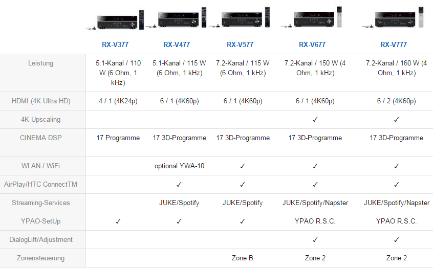

Ich habe mir neulich denhier http://www.amazon.de/Yamaha-AV-Receiver-5-1-Kanal-Airplay-Internetradio/dp/B00ISICOMI/ref=dp_ob_title_ce gegönnt und bin bisher mit der Ausstattung und dem Klang sehr zufrieden.
Da er um die 300€ kostet, hättest du noch 700€ für die Lautsprecher über. Da kann man schon was Anständiges bekommen.
Vom .1 würde ich da erst mal absehen. Dafür ist das Budget zu schmal. Lieber mehr in die vorderen Lautsprecher investieren. Einen Sub kannst du letztlich später noch dazu holen, wenn er denn wirklich fehlen sollte.
Also ich tendiere eher zu zwei Standlautsprecher. Soll ja auch die wohnung etwas Aufpeppen
JA, kann aber auch später gekauft werden
Theoretisch schon, kann aber nicht die Couch in die Mitte schieben
Ja, beides
So weit bin ich nioch nicht. TEppich wird sicher noch kommen. Vorhänge, wie pflanzen kommen ebenso
Sorry nein
Sollte um die 300 EUR kosten, bin technisch nicht so versiert
Bluray-Player
Nur filme 90% rest musik

Du sitzt hinten zu nah an den Rückwärtigen Lautsprechern dran. Du solltest dort Dipole verwenden weil sich sonnst die Effekte nicht vom Lautsprecher lösen können. Sprich anstatt irgendwo hinten Links/Rechts hinter/neben dir werden die Effekte strickt aus dem Lautsprecher kommen der sie Wiedergibt. Sprich die ganze Illusion bei dem Geschehen im Film "dabei" zu sein wird so weg sein.
Geht ja nicht um die Mitte, aber etwas weiter weg von hinten. Dann kann man auch prima eine große Pflanze direkt hinter einen stellen, damit das große Fenster nicht zum problem wird. Denn diese Reflektionsfläche direkt hinter dem Kopf ist ungünstig für den Klang. Oder man hat Vorhänge (und damit meine ich nicht Gardinchen).
Ok, fragte zwar nicht nach dem Budget ... sondern nach den benötigten Features, aber das ist ja auch ok ;-)
Schau Dir mal zum Beispiel diese Tabelle von aktuellen Yamaha-AVRs an:
Diese Watt-Anzahlen in der Tabelle nicht weiter beachten (bzw. gleich ganz vergessen, auch bei anderen Herstellern, solange nicht "rated Output, 2ch driven" angegeben ist). In der Tabelle sieht man aber gut, wie die Features anwachsen:
Da kommt WLAN dazu, Airplay, Streamingdienste, bessere Einmesssysteme, weitere Zonen ... und natürlich mehr Ein- und Ausgänge.
Ich persönlich würde nie die kleinste Serie von einen Hersteller kaufen, aber danach den Kauf von den benötigten Features abhängen lassen. Und bei den AVRs kauft man in erster Linie nach folgenden Kriterien:
- benötigte Ein/Ausgänge
- gewünschte Features
- für ein selbst ein ansprechendes Design/Marke
- Stromlieferfähigkeit
- Budget
