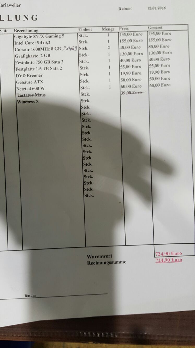

mein Schwager braucht einen neuen Computer. Er hat sich folgendes Angebot geben lassen:
Was haltet ihr davon?
Der PC wird hauptsächlich für Multimedia, Office und Bild/Video-Bearbeitung genutzt.
Meine Meinung:
Das Board ist quatsch, 2 Festplatten ist quatsch und keine SSD.
Vorschläge nehme ich gerne an :)
das angebot ist sowieso quatsch.
alleine schon "grafigkarte (!sic) 2gb"
keine genauen bezeichnungen der teil, da gibts sicher schrott aus dem verstaubten lager des händlers.
schau lieber hier im forum mal das FAQ an.
Die Seriosität hört auf, wenn ich "Grafigkarte" lese... zudem 750GB Sata 2 + 1,5TB Sata 2... Restbestände?
Ist das ein Angebot von privat?
würde ich nicht kaufen. hört sich extrem unseriös und unprofessionell an. Sind anscheinend ein paar teile vom lastwagen runtergefallen oder? ;)
Auf keinen Fall!
Keine genau Auskunft über Komponenten und deren Qualität. Zudem sind 80€ für 2x 4GB RAM viel zu teuer. Der Rest vermutlich auch!
Finger weg und selbst zusammenstellen.
Hmmmm,
- der Prozessor ist nicht genau betitelt ist
- bei der Grafikkarte das gleiche (und nicht einmal richtig geschrieben :rolleyes:)
scheint nicht so seriös zu sein, ich würde No Deal sagen.
Auf keinen Fall kaufen! Das ließt sich ja furchtbar...
Die Graka brauchst du nicht.
Das Board ist blödsinn. Es reicht ein billiges B85-Board.
Und ein Bequiet System Power 7 300W reicht als Netzteil vollkommen aus.
SSD + Festplatte.
Insgesamt ist der Preis zu hoch, aber es ist vermutlich ein örtlicher Händler, oder?
nicht kaufen natürlich.
passt hinten und vorn nicht
Z Board bei non K CPU ist unnötig, zumal er für seine Zwecke kein OC braucht.
NT ist deutlich überdimensioniert.
Das mit den 2 HDDs sehe ich ebenso, gerade wegen der schnellen Zugriffszeiten und hohen Datenraten würde ich lieber eine 250gb SSD nehmen.
Wenn die mal voll ist, könnte er die Daten immer noch auf Wechseldatenträgern auslagern und lässt nur das aktuelle Zeug auf der SSD.
Kenne mich gerade allerdings nicht aus, ob die iGPU alleine für Bild/Videobearbeitung ausreicht, wenn ja, könnte man getrost auf die dedizierte Grafikkarte verzichten, wenn er nicht damit daddeln will.
Und ohne nicht die genaue Bezeichnung der Komponenten zu kennen würde ich da auch nicht ja zu sagen.
Mit so einer groben Beschreibung von NT; Gehäuse und HDDs könnte der einem da ja jeden Rotz reinbasteln.
Absolut unseriös, da keine genaue Bezeichnung der Teile und preislich scheinbar auch nicht der Bringer.
Und ganz ehrlich... "Grafigkarte"? Das würde keinem seriösen Computerhändler passieren. Was ist das für ein Laden?
Echt schrecklich dieses Dokument... mach einen auf Tyler Durden, bedrohe den Kerl mit einer Waffe und zwinge ihn, etwas ordentliches zu lernen!
Hehe beste Antwort so far.
Ja - das sind Computerteile - aber teilweise gar nicht zu erkennen was jetzt verbaut werden soll - Marke usw.
Lass blos die Finger weg mMn.
Gut das Du fragst, wer hat das zusammengestellt? Jemand der wieder was verdienen wollte, dreist von solchen Kollegen.
EDIT: Alleine schon eine Frechheit, die Rechtschreibfehler und ohne Modellbezeichnung. Den Händler würde ich die schlechtesten Bewertungen vor die Nase knallen (vor anderen Käufern) und online mies bewerten (falls möglich)!
Ich gehe mal von einem Budget von um die 800€ aus.
Hier ein entsprechender Vorschlag was man dafür bekommen könnte:
Intel Core i5-4460 http://geizhals.de/intel-core-i5-4460-bx80646i54460-a1050218.html 171€
Gigabyte GA-B85M-D3H http://geizhals.de/gigabyte-ga-b85m-d3h-a950973.html 64€
Crucial Ballistix Sport 8GB http://geizhals.de/crucial-ballistix-sport-dimm-kit-8gb-bls2cp4g3d1609ds1s00-a723497.html 37€
Thermalright True Spirit 120i http://geizhals.de/thermalright-true-spirit-120i-a1086924.html 34€
Sapphire R9 380X Nitro http://geizhals.de/sapphire-radeon-r9-380x-nitro-11250-01-20g-a1351755.html 246€
Samsung SSD 850 Evo 120GB http://geizhals.de/samsung-ssd-850-evo-120gb-mz-75e120b-a1194259.html 64€
Seagate Desktop HDD 1TB http://geizhals.de/seagate-desktop-hdd-1tb-st1000dm003-a686480.html 46€
Samsung SH-224FB http://geizhals.de/samsung-sh-224fb-schwarz-sh-224fb-bebe-a1273412.html 12€
be quiet! Pure Power L8 500W http://geizhals.de/be-quiet-pure-power-l8-500w-atx-2-4-bn223-a960675.html 61€
Cooler Master N200 http://geizhals.de/cooler-master-n200-mit-sichtfenster-nse-200-kwn1-a919657.html 44€
779€
In dem Fall müsstest du noch ein einzelnes SATA-Kabel mit bestellen.
Da du drei Stück bräuchtest, beim Mainboard aber nur zwei dabei liegen.
Hier als fertiger Warenkorb zum direkten bestellen:
https://www.mindfactory.de/shopping...2214d4ec368dfeaa70b6f05e1ef4736b6466e5cd6a4c7
Für 784€ (zuzügl. Versandkosten).
Betriebssystem:
Windows 7 http://www.ebay.de/itm/151953814075 24€ (inkl. DVD und COA)
Und dann natürlich das zur Zeit noch kostenlose Upgrade auf Windows 10 machen.
