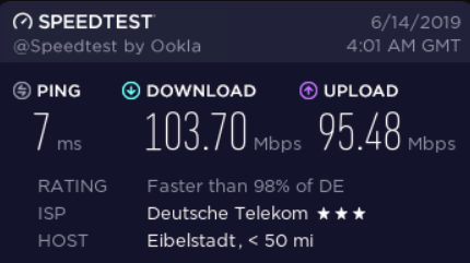

Momentan sieht's am Standort im 1. Stock per WLAN geschwindigkeitsmäßig so aus:
791560

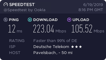

und per Netzwerkkabel im Keller so:
791561
