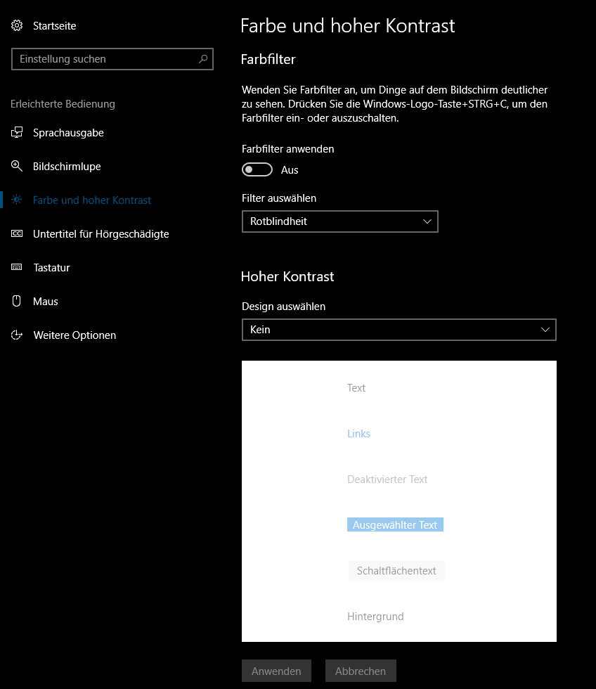

Hast du Windows 10 installiert?
Hast du mal geschaut, ob vllt. ein Windows-eigener Farbfilter aktiviert ist:

Aber du hast den Fehler gefunden. Keine Ahnung. Der Regler war an und auf Rotblindheit gestellt.
Alles wieder in Ordnung. Allerdings frage ich mich nun, wie das passieren konnte. Ich bin der einzige Nutzer an dem PC und ich war gestern auch nüchtern.
Supervielendank für deine Idee. Da wäre ich nie drauf gekommen.
Den Filter kann man schon mal versehentlich durch "STRG + Win + C" aktivieren, ist mir auch schon passiert.
