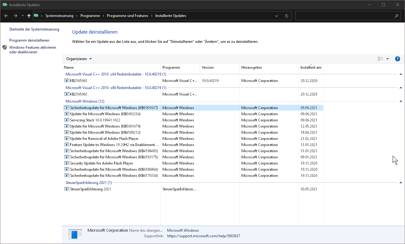

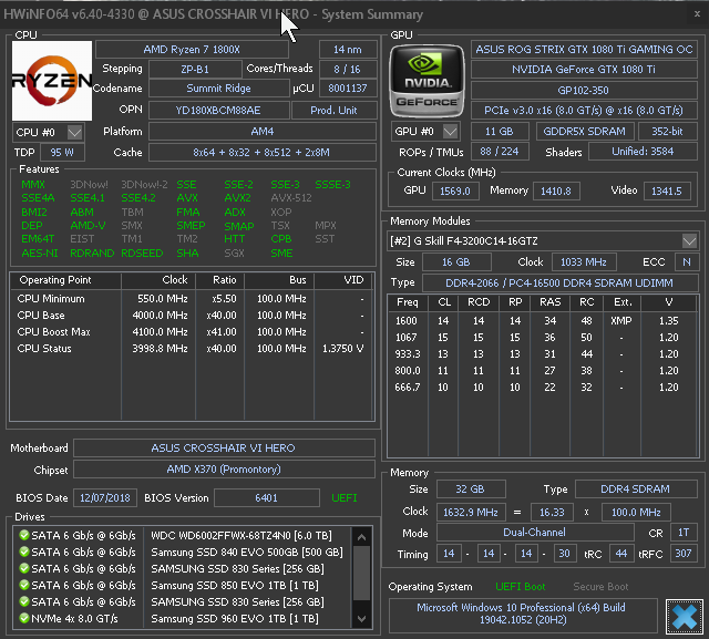

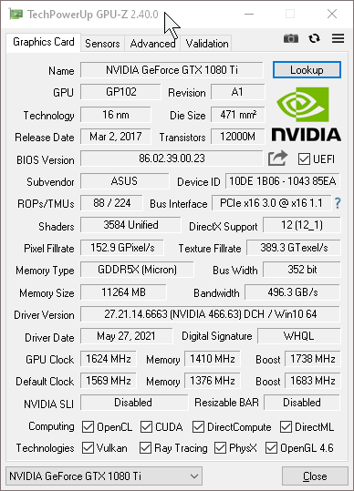

Habe gerade KB5003637 installiert (Windows Update) und meine Spiele stürzen ab. Habe dann 3dmark/Unigine Superpositoin gestartet und die Szenen starten noch jedoch nach 2 Sekunden frieren diese ein.
Vorsorglich habe ich auch schon sfc /scannow ohne Fehler ausgeführt und den Geforce Treiber aktualisiert. Ohne Erfolg. Ist dafür eine Lösung schon bekannt?
Kannst ja erstmal das Update deinstallieren bzw. danach nochmal versuchen.
Probiers mal mit nem Rechtsklick, da kommt bei mir die Option für das deinstallieren.
Komisch bei mir geht der Rechtsklick. Vlt hast du ein Wiederherstellungspunkt wo du zurückrudern kannst.

Welcher Graka-Treiber ist installiert?
Eventuell hilft dir der Hotfix-Treiber von Nvidia weiter (unten rechts auf der der Downloadpage zu finden).

Mit dem wiederherstellungspunkt läuft wieder alles wie gewohnt. Werde jetzt mal den NVidia Hotfix 466.74 mit kb5003637 ausprobieren.
Wenn die Deinstallation beim markieren des entsprechenden Updates unter "Systemsteuerung/Programme und Features/installierte Updates anzeigen" bzw. unter "Einstellungen/Update und Sicherheit/Updateverlauf anzeigen/Updates deinstallieren" in der darüberliegenden Titelleiste nicht mehr angeboten wird, hilft leider auch ein Rechtsklick nicht mehr. Dann ist die Option schlicht weg.
Leider führt manchmal auch die Windows-Update-Bereinigung dazu, dass ein aktuelles Update sich nicht mehr deinstallieren lässt.
Stürzen die Games unmittelbar nach dem Start ins Ingame ab wie im Benchmark?
der Hotfix-Treiber ist zwar nicht für die Pascal-Serie gedacht, wozu auch die 1080ti gehört, aber wer weiß, vielleicht hilft es ja doch.

Nope. Der NVidia Hotfix 466.74 zusammen mit KB5003637 funktioniert bei mir nicht.
@inge70 Die Spiele zeitversetzt wenn Stress aufkommt. Bei Benchmarks ist das früher er Fall. 3dmark sofort. Unigine nach 2 Sekunden nach Start des Stresstests.

Laut BluescreenView ist die nvlddmkm.sys schuld in kombination mit directx.
Verbaut ist die RTX3090 hatte auch 2 monate keine probleme bis zum 21H1 update da fingen die probleme bei mir an.Aber bei mir laufen die spiele trozdem kann locker 6 stunden am stück spielen ohne probleme.
Irgendwas stimmt doch da nicht mit den nvidia treibern in kombination mit den windows updates.
Kann es sein das die probleme seit dem GRD windows integriertem system anfingen?
@Saki75
dann installiere mal den Hotfix-Treiber 466.74 und teste noch mal.
