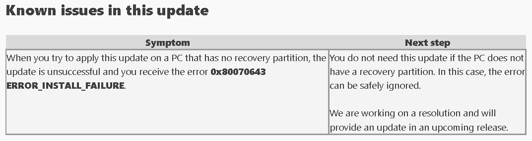

News KB5034441: Windows-10-Update bricht mit Fehlercode 0x80070643 ab
tenforums.com hat eine aktualisierte Aussage von Microsoft veröffentlicht.
Wer keine Recoverypartition hat, kann dieses Update getrost ignorieren. :evillol:

Die Frage ist nur, wie MS auf die glorreiche Idee kam, das Update über die RE-Partition laufen zu lassen. Es muss den Programmierern doch klar sein, dass nicht jeder eine RE-Partition hat.
Und wenn keine RE Partition existiert braucht der UpdateManager erst gar nicht versuchen es herunter zu laden.
Und wenn eine existiert dann hat dieses Update vorher zu checken ob diese überhaupt groß genug ist.

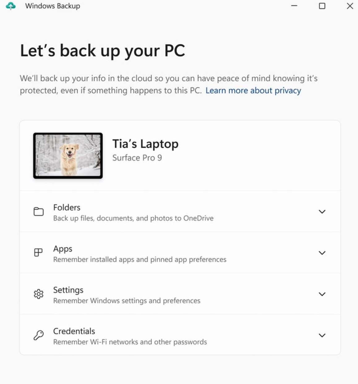

Dieses Bild hat also noch niemand von "deinen" Leuten gesehen?
https://www.heise.de/news/Microsoft-Windows-Sicherung-Backup-zu-OneDrive-9328300.html
Und diese auch nicht?

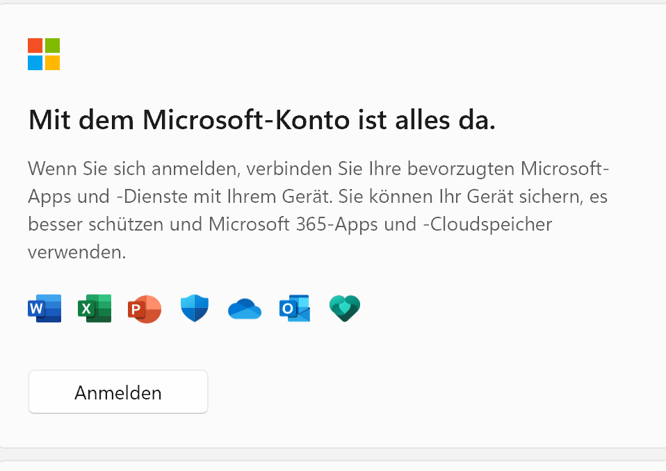

Dann sind es eben nicht "normale" Benutzer, denn diese Werden schon seit vielen Jahren dazu aufgefordert ein Microsoft Konto anzulegen und kriegen den Vorschlag dorthin ihre Daten zu sichern auch nicht erst seit gestern.

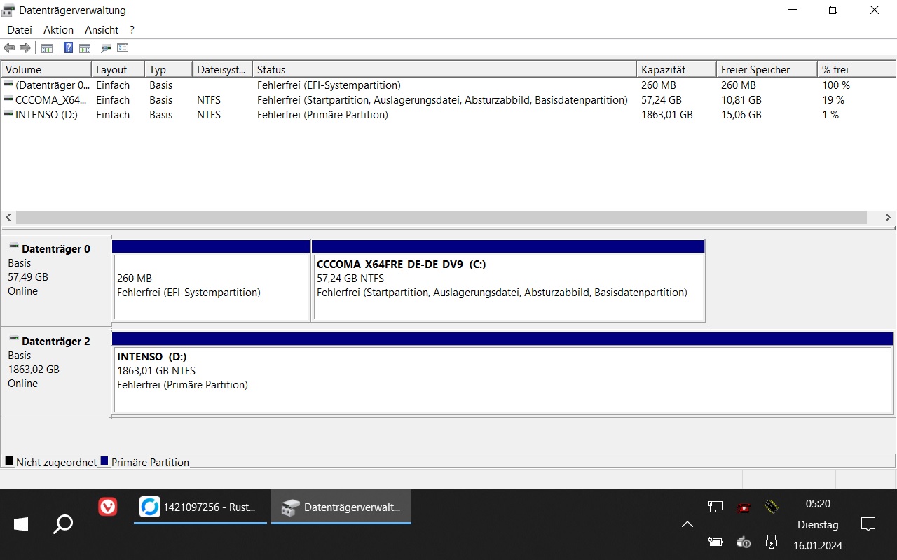

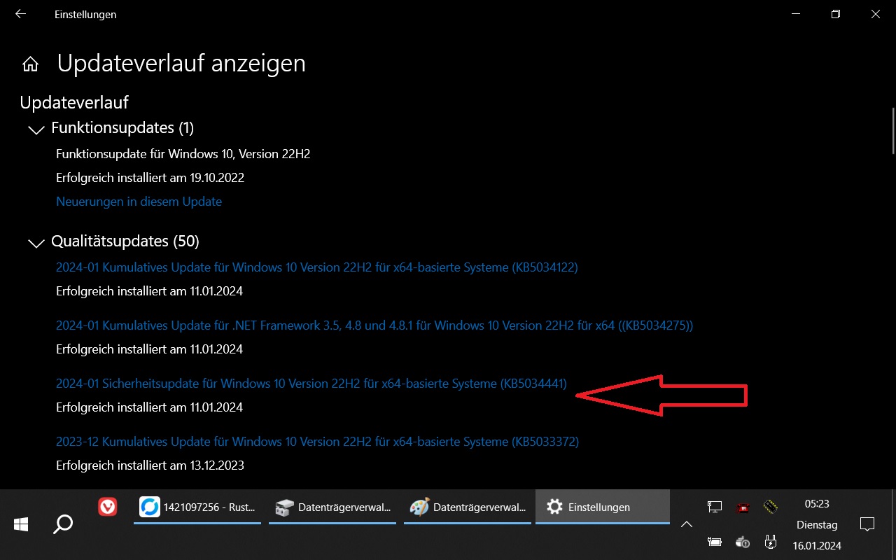

Interessanterweise ist der einzige PC (von 3 PCs bei mir) bei dem das Update fehlerfrei durchgelaufen ist, ein System ohne Recovery-Partition. Und ich habe sie nicht nachträglich gelöscht. Windows hat sie bei der Installation gar nicht erst angelegt (Steam Deck, 64GB Model mit Windows 10 Pro).
Hatte ich auch schon in #138 geschrieben.
Es kommt mir so vor, als wäre das Update gar nicht auf eine Recovery-Partition angewiesen. Die wird wohl nur verwendet, wenn sie vorhanden ist. Ist die dann aber zu klein, tritt der Bug auf.

Ah, ich glaube, jetzt hat es klick gemacht.
Also ist das in dem Fall nur eine virtuelle Partition, welche in der Datenträgerverwaltung nicht angezeigt wird?
WinRE-Status: Enabled
WinRE-Ort: \\?\GLOBALROOT\device\harddisk0\partition3\Recovery\WindowsRE
Startkonfigurationsdaten-ID: 9be9539e-4650-11ed-94f9-d1d3a180b19e
Ort des Wiederherstellungsimages:
Index des Wiederherstellungsimages: 0
Ort des benutzerdefinierten Images:
Index des benutzerdefinierten Images: 0
REAGENTC.EXE: Vorgang erfolgreich.
Dann frage ich mich allerdings, warum Windows bei der Installation mal eine echte Partition und mal eine virtuelle erstellt.
