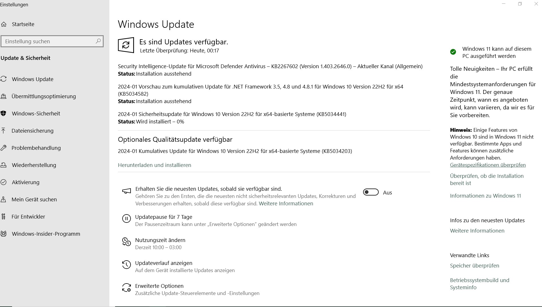

War auf meinem Laptop auch so. Der ist so eingestellt dass er Updates automatisch runterlädt und installiert.Blumentopf1989 schrieb:Bei mir wird das Update gar nicht mehr angezeigt^^
Auf meinem Hauptrechner habe ich automatische Updates unterbunden, weil die mir in der Vergangenheit immer wieder im unpassendsten Moment in die Arbeit gepfuscht haben. Daher muss ich dort immer aktiv nach Updates suchen. Dabei wird das - ich nenne es mal verpfuschte - Update zuverlässig immer gefunden.
Wenn ich aktiv nach Updates suche taucht dieses Update auch am Laptop auf. Aber offensichtlich schließt Windows Update es aus wenn es automatisch nach Updates sucht, wenn die Installation zuvor schon mal fehlgeschlagen ist. Das sah ich dann im Updateverlauf.

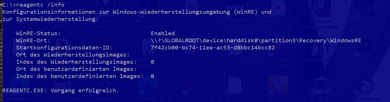

was sagt der CMD-Befehl "reagentc /info"?BmwM3Michi schrieb:bei mir fehlt die winre.wim auf dem System komplett!
Wenn es deaktiviert ist, dann die WinRe.wim nach C:\Windows\System32\Recovery\ kopieren und danach den Befehl "reagentc /enable" ausführen.
Ja, hab ich gerstern auch noch so gemacht.BmwM3Michi schrieb:bei mir fehlt die winre.wim auf dem System komplett! Ich lade nun die Windows10.iso, öffne die iso mit 7zip und kopiere die winre.wim dort raus, ist das richtig?
Die liegt aber dort ein wenig versteck, weißt aber bestimmt bescheid.

FastPC295 schrieb:dann die WinRe.wim nach C:\Windows\System32\Recovery\ kopieren und danach den Befehl "reagentc /enable" ausführen.
Vorher noch ein:
Code:
reagentc /setreimage /path %windir%\system32\recovery
PC295
Rear Admiral
- Apr. 2010
- 5.127
Das brauchst du nur, wenn du einen anderen Pfad für das Image hast.mae1cum77 schrieb:Vorher noch ein:
Als Standard ist der Recovery-Ordner hinterlegt.
If you don't specify a Windows RE boot image, the computer attempts to enable Windows RE by using the default Winre.wim file from the \Windows\System32\Recovery folder.
S
s1ave77
Ist besser. Wenn da noch der Pfad zur nicht vorhandenen WinRE-Partition hinterlegt ist, bringt das 'Enable' nicht viel.PC295 schrieb:Das brauchst du nur, wenn du einen anderen Pfad für das Image hast.
War bei meinen Tests auf jeden nicht nachteilig
