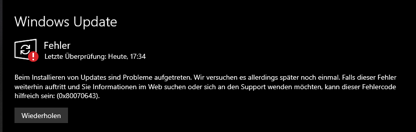

News KB5034441: Windows-10-Update bricht mit Fehlercode 0x80070643 ab

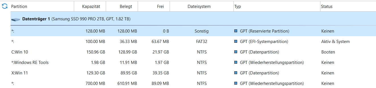

2 GB!

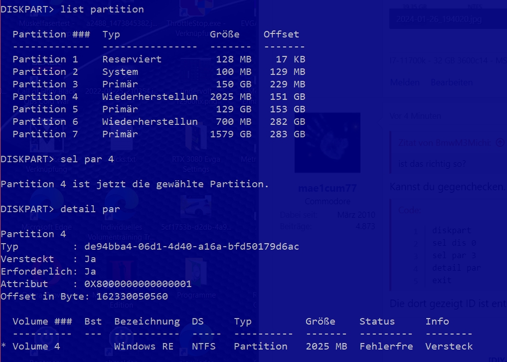

Ich hatte den Befehl "create partition primary id=de94bba4-06d1-4d40-a16a-bfd50179d6ac" benutzt,
in meinem Screenshot steht eine andere ID, ist das richtig so?
aber in der Partition sind nur 12 MB drin!

sieht so aus: die 700 MB-Partition ist von Windows 11.

ja, funktioniert.
Was ein Bullshit!
Es ist bekannt, dass es nicht funktioniert aber man nimmt es nicht aus dem Update-Portfilio raus oder fixt es.
Bereits seit Wochen...
hatte es auf die Partition 3 ( C: ) eingestellt. Jetzt habe ich es auf Partition 4 eingestellt, es sind nun auch 475 MB belegt, funktioniert aber auch nicht. Also hilft nur abwarten.

Warum versucht man nicht mal einfach nur die 700 MB Partition größer zu machen?
Wer weiß, was Windows da macht. Eine efi Partition reicht ja auch für Windows 10 und 11
habe ich auch, auf 2000 MB! Vorher waren es nur 525 MB. 700 MB sind es bei meinem Windows 11.

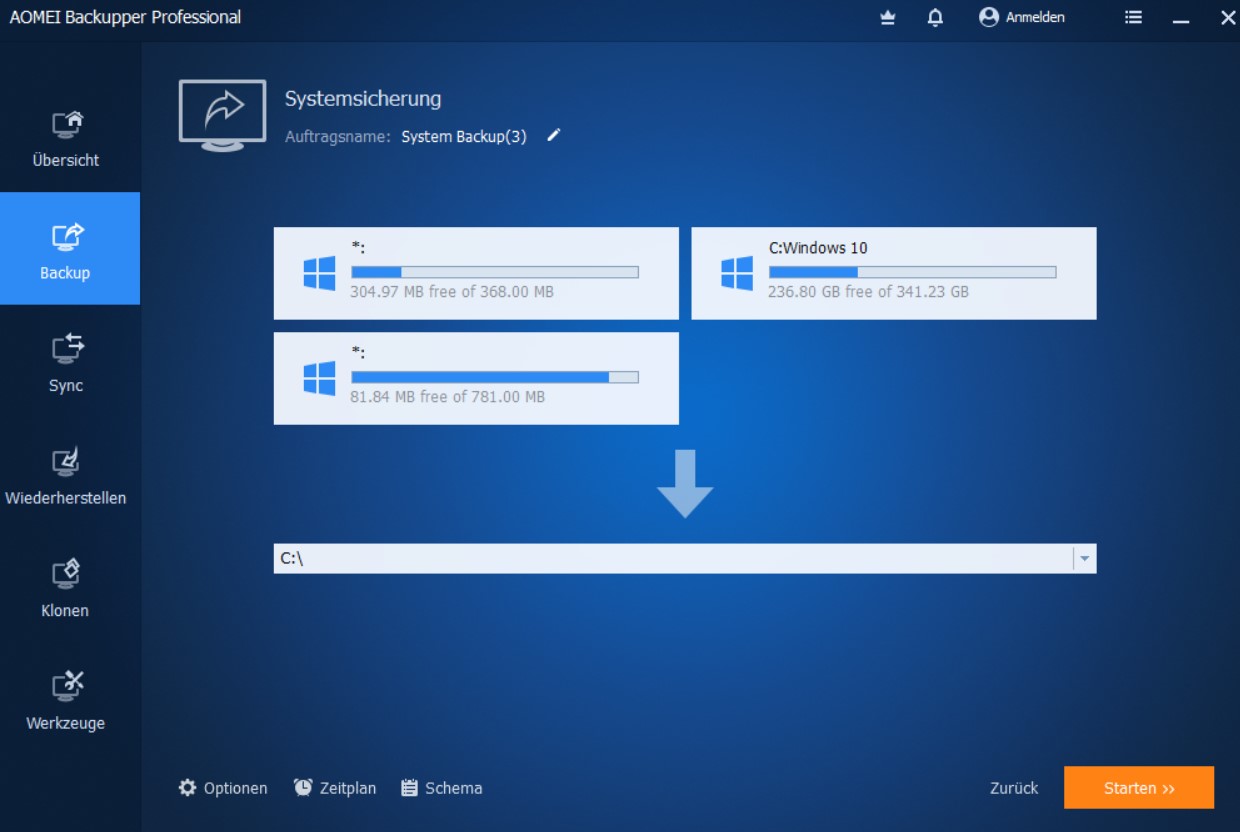

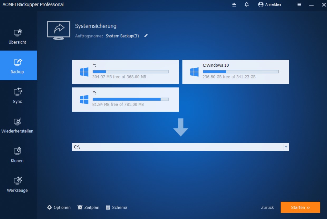

Da ich sowieso seit Ewigkeiten mein Windows nicht mehr sauber neu installiert hatte, habe ich das vorgestern gemacht. Ich hatte auch vor, die Größe der Wiederherstellungspartition zu ändern, aber das war mir dann doch zu kompliziert und ich habe mich schließlich damit abgefunden, dass ich das Update nicht installieren kann. Um dann festzustellen, dass nach der Neuinstallation und nachdem Windows die Updates installiert hatte, auch das Update KB5034441 erfolgreich installiert wurde. :o
Wie groß ist die denn jetzt, wenn man gerade neu installiert hat?
Zu voll wird die Partition ja auch erst mit der Zeit.
84 MB frei, reichen nun mal nicht für das Update, auch wenn die Partition schon 781 MB groß ist.

Sollte halt bei Bedarf automatisch vergrößert werden. So bin ich ja auf die 781 MB gekommen.
Funktioniert ja nicht.
