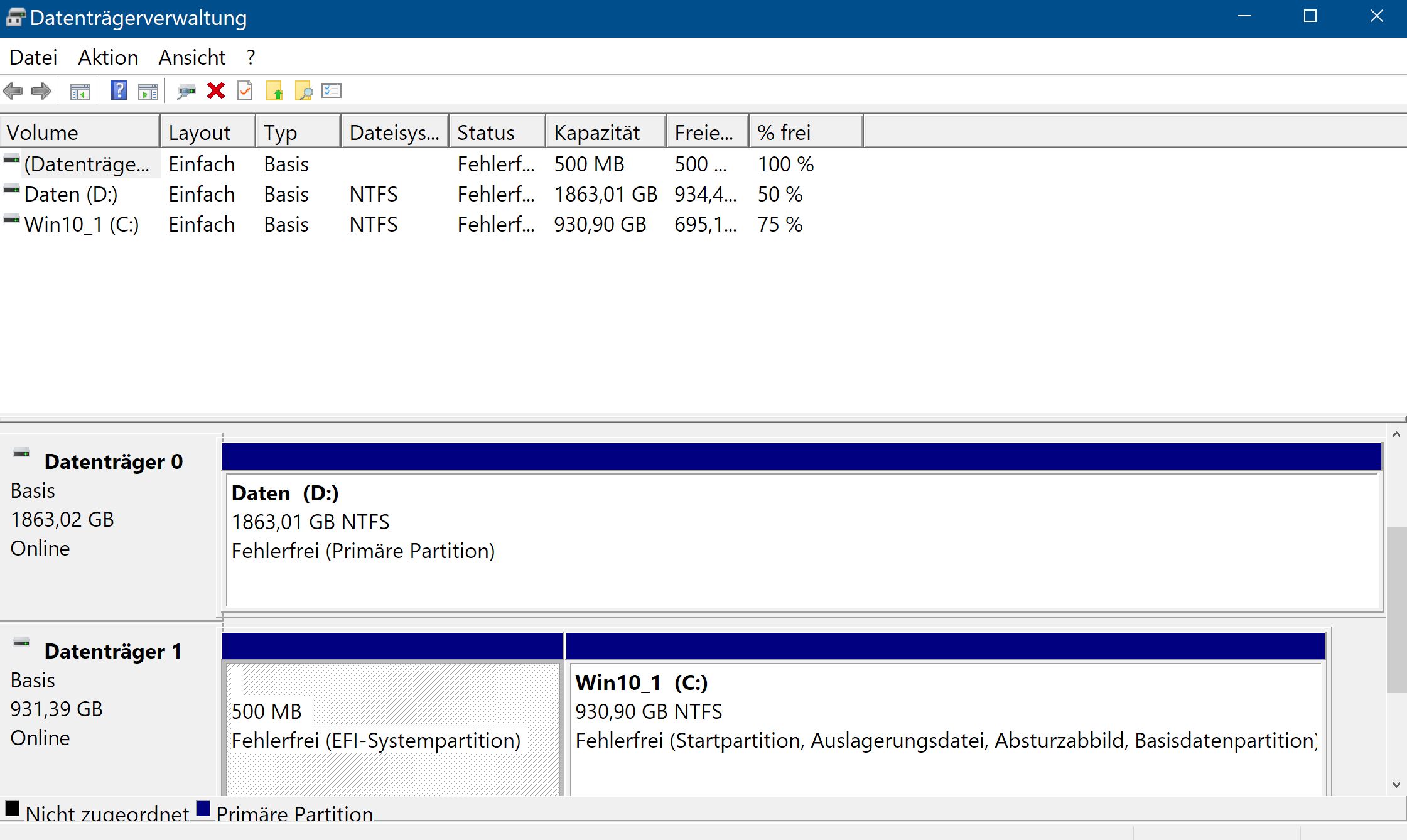

Fehler 0x80070643. Bekomme das Problem unter Win10 x64 UEFI nicht im Griff. Denn, ich habe gar keine Recovery Partition. Auch ist keine s.g. *.wim Datei im system32 vorhanden. Unter der Datenträgervewaltung sieht das bei mir so aus:
Und unter Minitool sieht es so bei mir aus:
Gibt es irgendwo ne Anleitung zur Lösung? Habe diverses aus dem Netz ausprobiert. Aber irgendwann stockte es, weil mir entweder diese *.wim-Datei fehlte oder der Lösungsweg nicht zu meiner Konstellation passte. Die C-Partionon zu verkleiner (z.B. 1GB entnehmen) und ann daraus eine RE-partition zu machen wäre ja ne Lösung (oder?). Aber ohne diese aus dem system32 fehlende Datei hilft das wohl nichts. Blicke echt nicht mehr durch. Über cmd die Partion zu aktivieren klappt auch nicht.

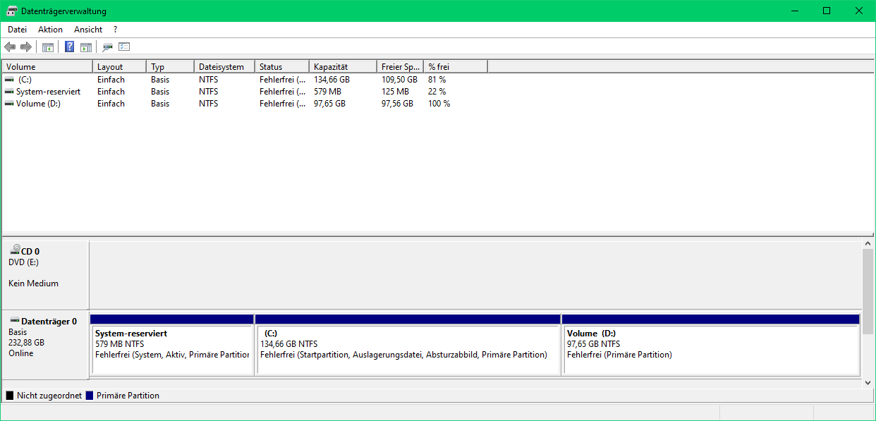

500GB Efi System, bedeutet doch; du hast MBR2GPT ausgeführt und das kann dann na klar auch in Windows selbst wieder anders aussehen.
500 GB MBR Modus war ganz im Anfang von Windows 10. Später gab es 579 MB im MBR Modus.
Im uefi Modus hat man normal nur 100 MB
Alles, was man selbst anders gemacht hat, in letzten den Jahren, muss jetzt Microsoft erstmal berücksichtigen. MBR2GPT, Partition Tools usw. Das wird doch nie klappen.
Selbst eine 1 GB Wiederherstellungspartition anlegen (Anleitungen wird man ja wohl finden) oder halt doch mal nach zig Jahren Windows neu clean installieren, damit alles wieder clean ist.
Denn ob Microsoft das alles fixen kann, bezweifele ich.
Aber einfach abwarten kann man ja nun, denn BitLocker funktioniert ja auch ohne das Update.
Du brauchst 7zip (zum öffnen der install.wim, dazu gleich mehr) und ein aktuelles Win 10 ISO (wahlweise kann auch ein Stick erstellt werden).
ISO 'bereitstellen' per Rechtsklick oder das USB-Medium verbinden.
Mit im Explorer auf das neue bereitgestellte Laufwerk zugreifen und dort im \sources\ Ordner die install.wim (oder install.esd) per Rechtsklick mit 7zip öffnen.
Da sind nummerierte Ordner. Bei Home, also deiner Version, brauchst du Ordner 1.
Dort nach windows\system32\recovery navigieren und die winre.wim per Drag and Drop nach c:\windows\system32\recovery entpacken.
Dann einen admin CMD öffnen und:
Code:
reagentc /setreimage /path C:\windows\system32\recovery
reagentc /enable
reagentc /info
Bei mir liegen die alle da und das Update ist auf 4 Rechnern durchgelaufen.

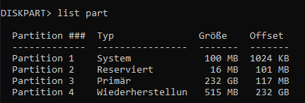

Meine Recovery ist 515MB Groß und dennoch läuft das Update nicht durch.
Dachte sollte 250 MB Groß sein damit es durchläuft... hä? MS ist so schlecht geworden....
Nicht 250 MB groß, sondern mindestens 250 MB freier Speicherplatz.
