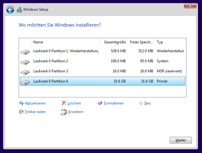

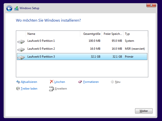

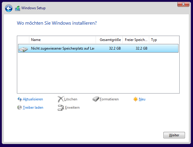

Das verstehe ich nicht. Wenn ich Version 2004 oder höher installiere, bekomme ich im Setup das:
und kann da keine Wiederherstellungspartition löschen, die es noch nicht gibt - wenn ich nicht gleich auf "Weiter" gehe und nicht erst auf "Neu" - oder ich installiere Version 1909 oder niedriger und bekomme das:
oder gehe gleich auf "Weiter", und da es bis Anfang 2020 nichts anderes gab als 1909 oder niedriger, ist es vollkommen plausibel, dass sich diese damals erstellte Partition bis heute erhalten haben kann.
Eine Wiederherstellungspartition befindet sich im Setup an Position 1 oder nirgends.

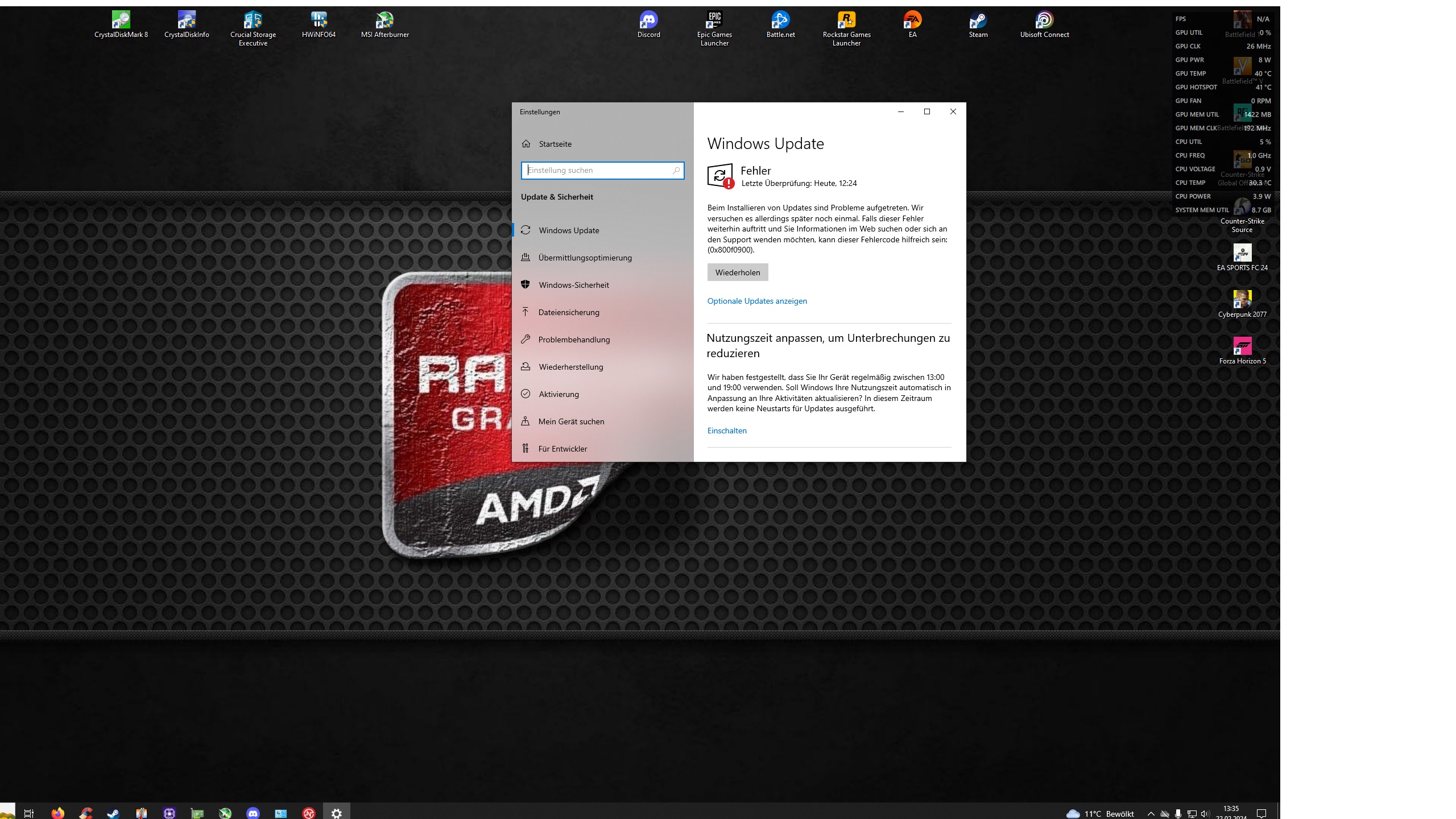

Ich bekomme hier nur noch Fehlermeldungen.
Kann ich da irgendwas machen oder einfach abwarten?
Das Sicherheitsupdate schlägt fehl seit Wochen und nun das Kummulative Update...
Zu wenig Input.
Wurde bereits irgendwas zur Behebung ausprobiert? Außerdem sieht das eher nicht nach einem Zusammenhang mit KB5034441 aus, wenn jedes kumulative Update mit diesem Fehlercode scheitert.
0x800f0900 deutet auf beschädigte Systemdateien im Komponentenstore hin, den kann man versuchen zu reparieren (Google fragen). Oft ist das aber Zeitverschwendung und man kann eine Inplace-Reparatur versuchen.
Also jedes Update schlägt fehl, nicht nur das bekannte KB5034441? Falls ja, mal den Update-Cache leeren.
