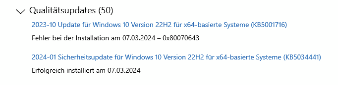

Ich hab einen Asus Laptop, da will er ein uraltes KB5001716 installieren, obwohl gestern ein aktuelles KB5001715 installiert wurde.

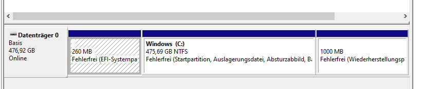

Ich Sitz gerade vor einem Lenovo Laptop und hier lässt sich KB5034441 nicht installieren und ich verstehe gerade nicht warum:
Windows 10 war vorinstalliert. WinRE ist 1000MB groß und das Update wirft den selben Fehler.

Größe ist eher irrelevant, geht um den freien Platz auf der Partition, der ist meist (nicht immer) das Problem.LukS schrieb:WinRE ist 1000MB groß und das Update wirft den selben Fehler.

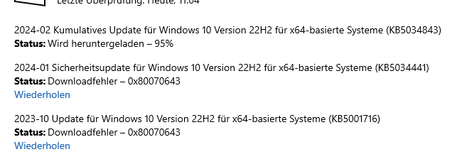

Ich hab jetzt einfach WinRE deaktiviert und aktiviert.
Er hat angefangen das Update zu installieren. Im Taskmanger sah man das WinReUpdater.exe eine ganze Zeit lang liefm aber dann kam ein Downloadfehler:
Ich hatte noch nie so viele Updatefehler. Zuletzt hatte ich so viele Probleme mit Windows 7.
Ich glaub ich gebe es jetzt auf. Irgendwann wird sich das schon von selber lösen. 🤷♂️
Bash:
reagentc /disable
reagentc /enable

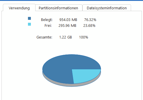

Ich hab gerade gesehen, das von den 1000MB WinRE Partition 856MB belegt sind.
Auch nach deaktivieren von WinRE, löschen der Partition, neu erstellen und aktivieren von WinRE sind wieder die gleichen 856MB belegt.
Also läuft es nur auf ein verkleiner der Systempartition und vergrößern der WinRE Partition hinaus.
Wenn deine WinRE-Partition tatsächlich zu voll ist, könnte das der Grund sein.LukS schrieb:Also läuft es nur auf ein verkleiner der Systempartition und vergrößern der WinRE Partition hinaus.

Nach vergrößern lief das Update endlich durch:LukS schrieb:Ich hab gerade gesehen, das von den 1000MB WinRE Partition 856MB belegt sind.
Was da bei dem Lenovo Laptop noch alles drin ist würde mich aber schon interessieren. Fast 1GB belegt. Die 250MB, die ich dazu getan habe waren fast zu wenig...
Zweimal ist die Installation noch abgebrochen, bevor es beim dritten mal geklappt hat.

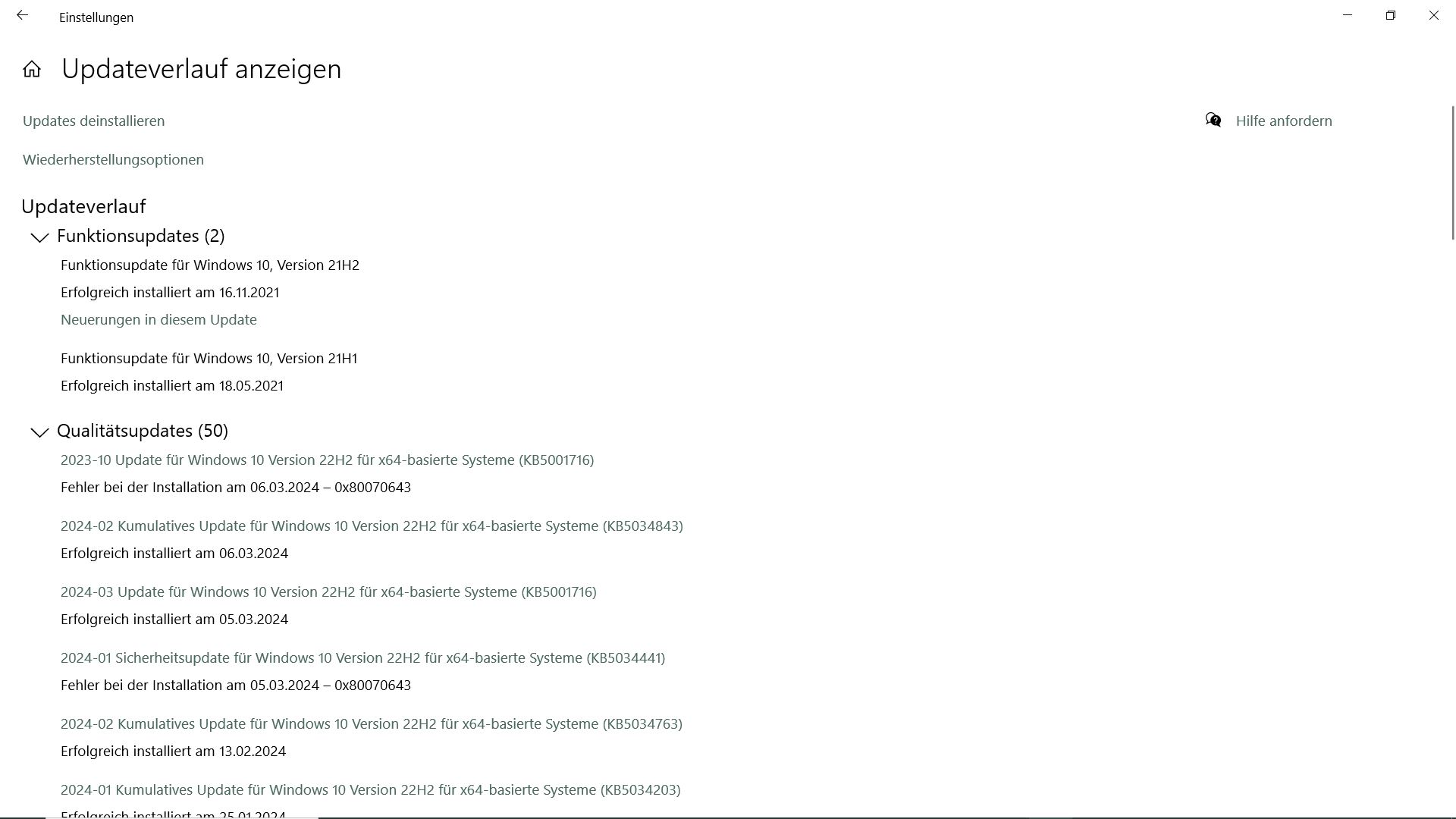

Eine ganz andere Frage zu den mißglückten Updates, die sich nicht installieren lassen und den bekannten Fehlern 08x7007643 bei KB5034441 und KB5001716, da ich oft mehrmals am Tage versucht hatte, ob MS zum Update eine Verbesserung herausbringt, habe ich jetzt zig Fehlermeldungen in Updateaufzeichnung stehen, wie kann man die löschen? Michele
@Michele Halagar
Das einfachste, was man machen kann, ist das Ausblenden der fehlgeschlagenen Updates mit Hilfe von wushowhide.diagcab. Sonst kommen sie bei jeder Suche nach neuen Updates immer wieder. Was das KB5034441 betrifft, gibt es von Microsoft noch keine Abhilfe. Das Rumhantieren mit Partitionen ist ja nicht jedermanns Sache.
