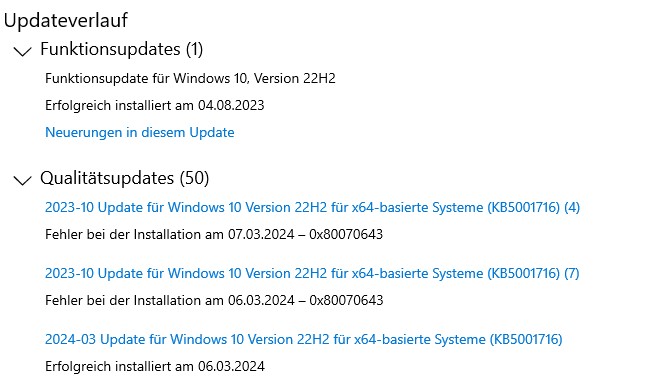

nobby_a schrieb:
Dieses Update kam am 5. Oktober 2023 unter gleicher Bezeichnung schon mal:
Und heute, nachdem ich Windows 10 hochgefahren habe:

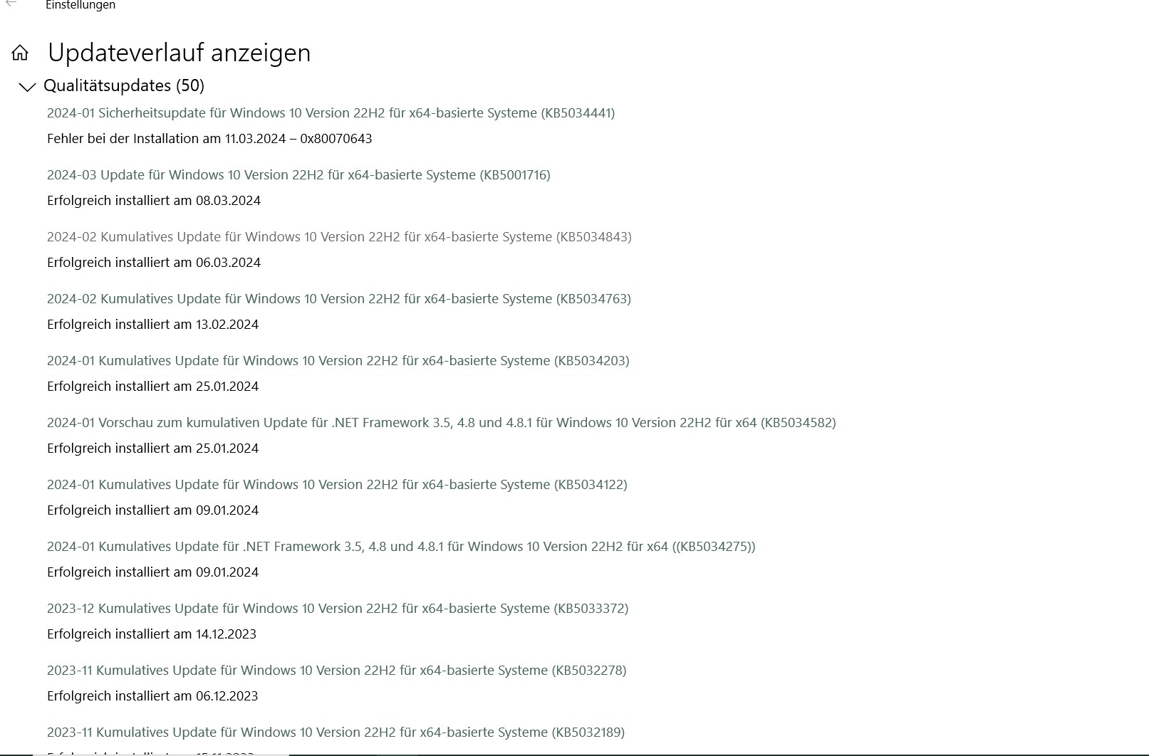

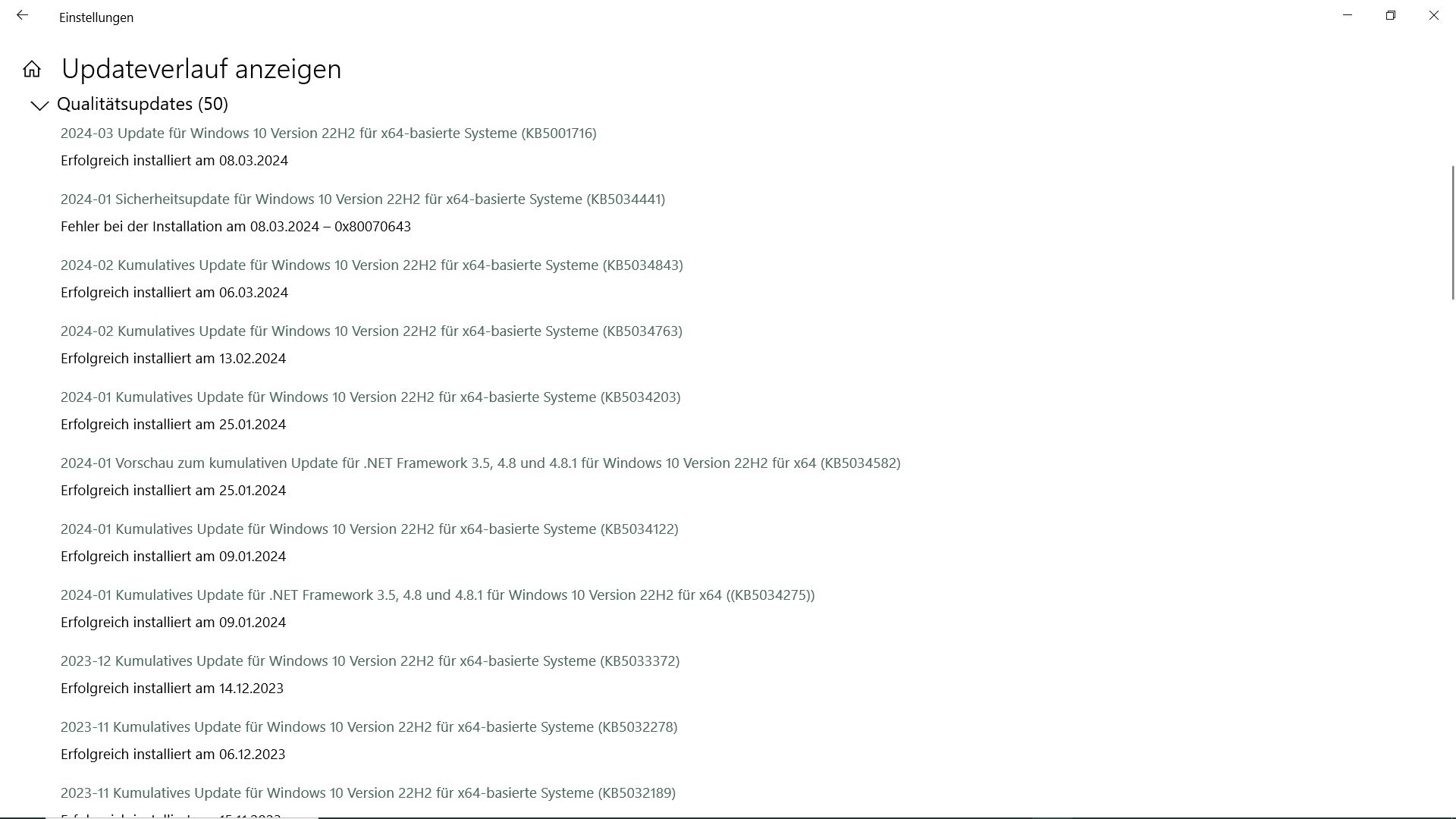

Ich verstehe dein Anliegen nicht, denn bei mir wird, ohne was zu machen mit wushowhide, nur immer das letzte fehlgeschlagenen Update KB5034441 angezeigt.
Update Pause für 7- 35 Tage kann man auch leicht anklicken, wenn man nicht jeden Tag das fehlgeschlagene Update haben will.
Alles, was vor dem 8. 03. 24 war, wo ich auf 7 Tage Pause, geklickt habe, ist auf jeden Fall bei mir verschwunden.
Und nachdem ich jetzt am 11. 03. wieder nach Updates gesucht habe, ist das Fehlgeschlagene vom 08.03. weg

@Michele Halagar
Mit wushowhide wird nur das gewählte fehlerhafte Update ausgeblendet, damit nicht bei jedem Suchen nach neuen Updates ein weiterer, vergeblicher Installationsversuch startet. Aus der Gesamtliste werden die Fehlermeldungen nicht gelöscht, was aber auch nicht schlimm ist.
Siehe Post 471 und meine Screens.

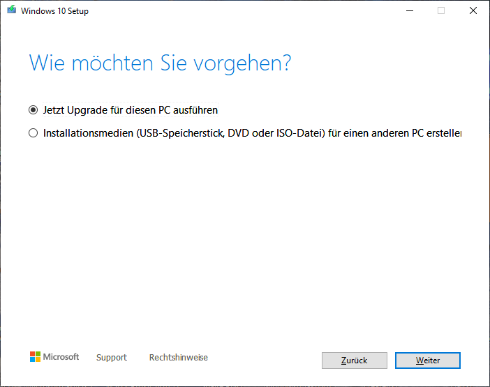

Dann repariere es doch endlich. Mach das Funktionsupdate, das Du haben wolltest. Verwende das MCT.
