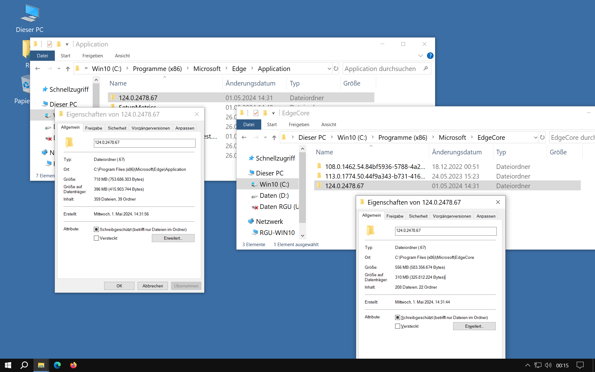

Warum denn nicht. MS hat bei meinen Windows 10 VMs bezüglich Edge rund 1 GB im Hintergrund runter geladen.

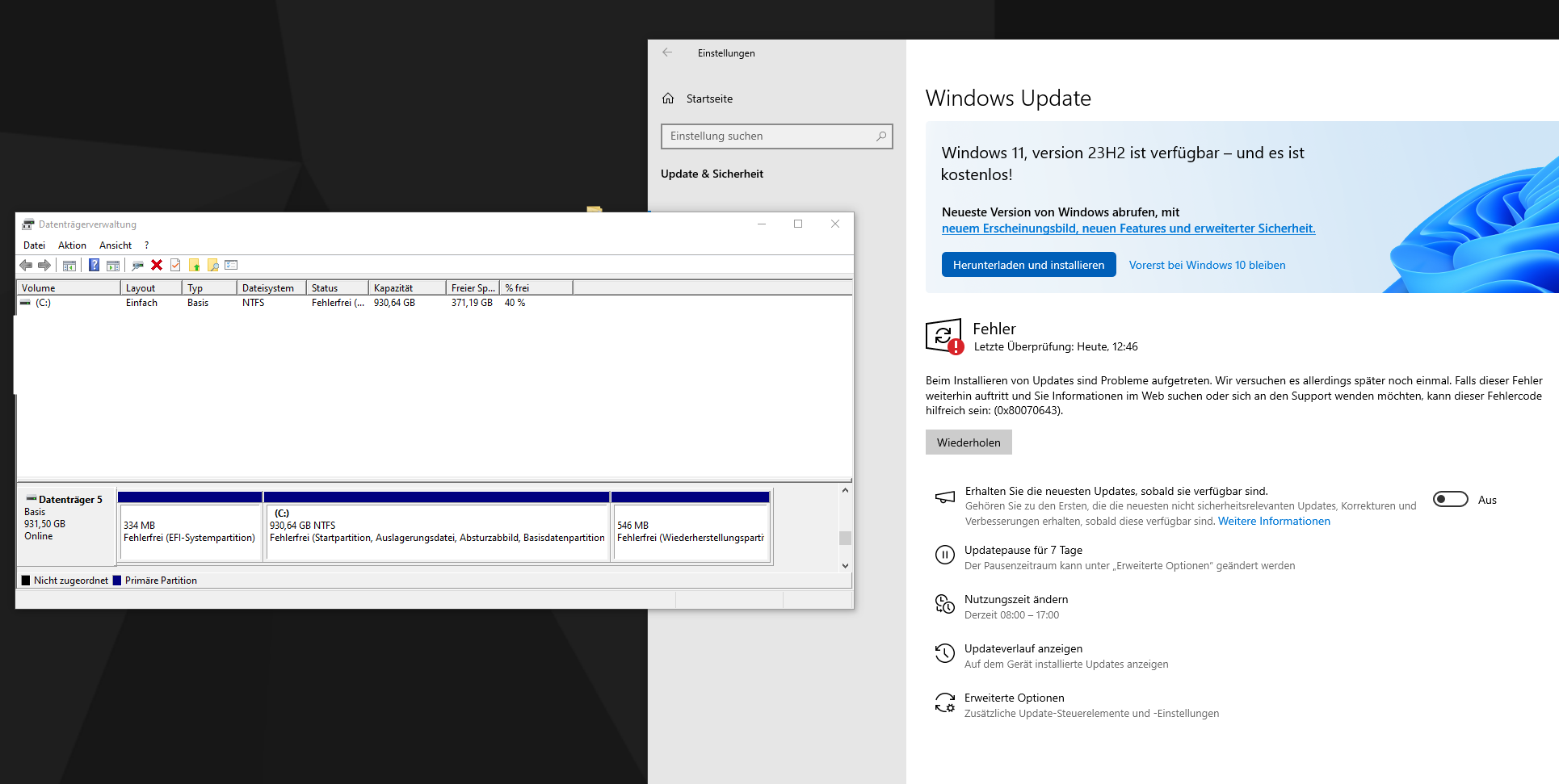

Hab mal versucht mit gparted die Partition zu vergrößern, nachdem ich ne halbe stunde zugucken durfte wie ich freien Speicher von der Hauptpartition vor die WinRM Partition verschoben habe lässt sich jetzt die Größe der Bootpartition mit gparted nicht verändern :freak::daumen:
EDIT: Anderes Programm genommen, Boot Partition ist jetzt 300MB Groß, das Update installiert sich nach wie vor nicht.
Welche Partition hast du denn vergrößert? Wenn dann du musst die Wiederherstellungspartition (546MB) vergrößern.
Reaktionen: Terrier und Cl4whammer!
HINWEIS: Partitionsgröße ist ein Ding, interessant ist der freie Platz auf der WinRE-Partition, der muß eine gewisse Größe haben, für das Entpacken/Installieren des Updates.
Ok, das hab ich jetzt mal bei einem anderen PC probiert, der sagt mir jetzt inaccessible boot device...
Vermute mal da ist was schiefgelaufen beim verschieben des freien Speichers...
Ich werd wohl dieses Wochenende alle PCs auf Windows 11 neuinstallieren müssen...
