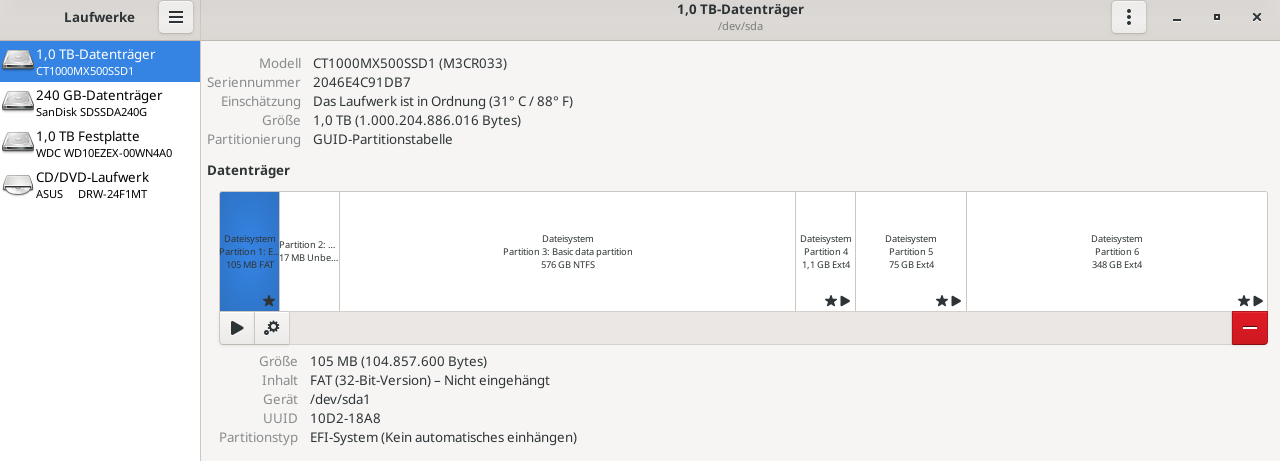

Hier Lösungsvorschläge gelesen. Was die Windows Wiederherstellungspartition angeht, habe ich keine.
Die habe ich wohl irgendwann gelöscht.

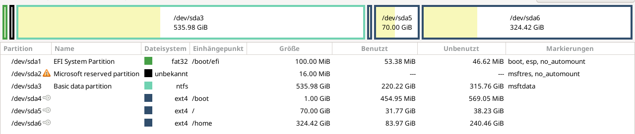

Auf der Platte ist gleichzeitig Fedora Linux installiert, dessen Partitonen liegen hinter denen von Windows.
Kann ich das Update in diesem Fall ignorieren?
Ich habe zur Wiederherstellung Macrium Reflect free, falls nötig.
Ja, kannst Du. Das Update ist für die meisten Anwender völlig überflüssig.
Falls die Wiederherstellungspartition mal da war, könnte das das fehlgeschlagene Update erklären, wenn diese nicht ordnungsgemäß vorher deaktiviert wurde.
Was kommt denn heraus, wenn Du unter Windows in der Konsole "reagentc /info" eingibst?

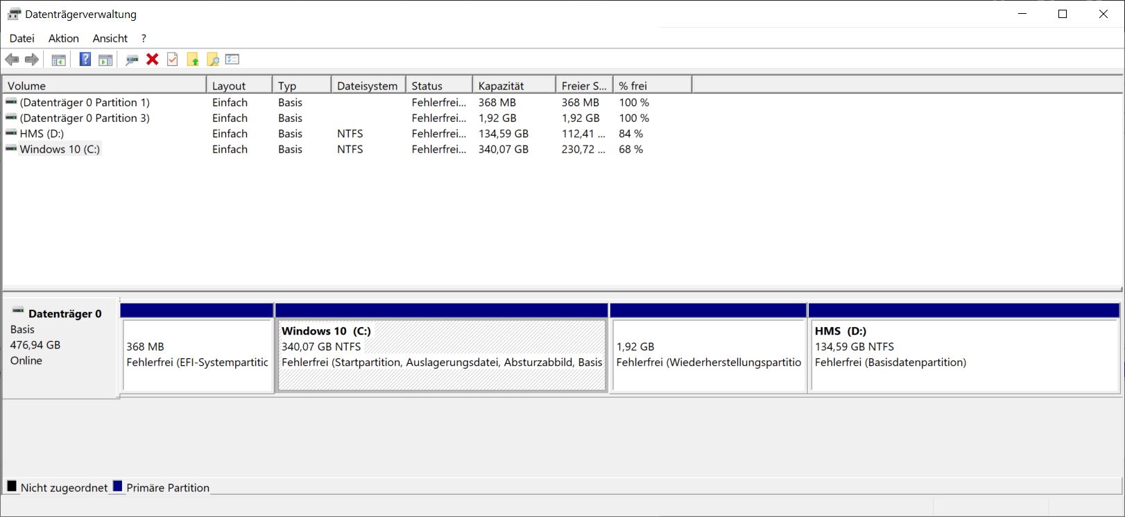

Wobei es letztlich auch auf den freien Platz ankommt, denn das KB5034441 braucht nun mal schon Minimum 250 MB freien Platz.
Eine alte 760 MB Partition, die nur noch 50 MB frei hat, nützt da also auch nichts.
Deswegen habe ich die Partition selbst vergrößert auf 1,9 GB
Den Freien Platz sieht man mit diskpart und Partition Wizard Free.
Da die Partition bei Neuinstallation noch nicht so voll ist, braucht es dann anscheinend ja nur eine 562 MB Partition.
Die Partition wurde ja früher von Microsoft bei großen Feature-Updates auch immer automatisch vergrößert.
Nur jetzt, wo es Windows 11 gibt, macht Microsoft da nichts mehr und man muss sich selbst helfen oder neu installieren.
