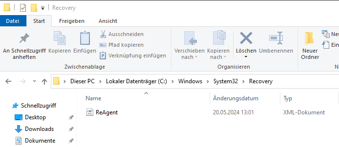

In dem besagten Verzeichniss ist nichts:
Auf dem anderen System habe ich vor dem löschen der Recovery Partition reagentc /disable gemacht, dann reboot und wieder reagentc /enable . Update hat auf dem System nun funktioniert.

Dann ist doch alles ok, solange die Daten da liegen, wo sie sein sollen, läuft das Update mit großer Wahrscheinlichkeit durch.
Ich blicke zwar nicht durch!
Aber Hauptsache das Update hat funktioniert.
WinRe müsste ja jetzt im großen C : sein und somit gibt es keine Probleme mehr wegen der Größe.

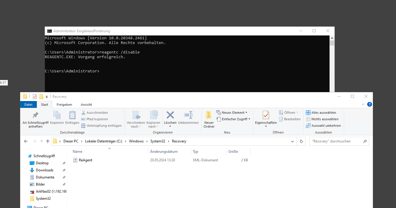

@rgbs ist nach wie vor leer, auch an einem weiteren System wo ich den Workaround gerade mache.

Also ich hab das eben nochmal geübt. Wenn ich bei meinem Win10 Pro reagentc /disable eingebe, wird das winre Image nach ...\system32\Recovery verschoben.
Es kann jetzt sein, dass dies bei Win Server anders funktioniert.
Hast Du denn bei den Kisten wo es funktioniert, das Image unter \Recovery?
Dann könntest Du es ja von da kopieren.
Gruß
R.G.
Ich hab den Workaround an 5 Windows Server 2022 Maschinen (VM und Physikalisch) jetzt erfolgreich durchgemacht, überall blieb das Verz. leer.
Ausgeblendete Dateien anzeigen !!
Gruß
R.G.
Reaktionen: Cl4whammer! und Firle
Versteckte Dateien anzeigen lassen, ggf. ein Live-Linux booten und zum Ordner navigieren. Soweit mir bekannt, ist die winre.wim unsichtbar.
Man merkt das erst, wenn man eine andere winre.wim in den Ordner kopieren will, weil dann die Frage nach "ersetzen" kommt.
Ah, jo die war nicht sichtbar. Hab die Datei von System zu System kopiert und nun konnte ich wieder reagentc /enabled setzen und das nerfige update installieren. Danke @rgbs und @Opa Hermie :daumen:
