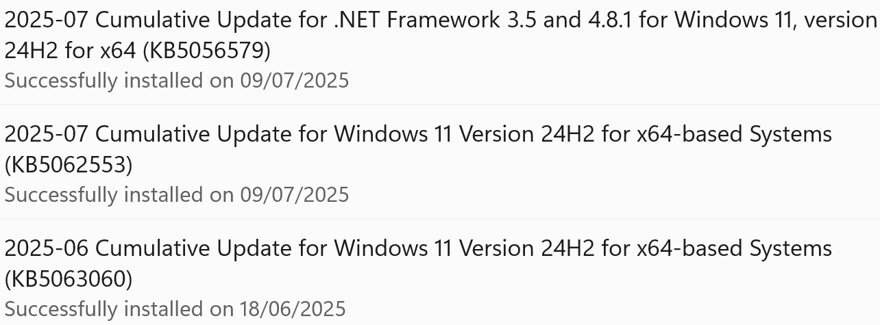

Ist das ein normales, reguläres Update das für alle ausgerollt worden ist?
Hmmm, vermutlich, ich habs auch mit meiner 4-5 Jahre alten HW.
Als erstes Probleme mit Updates beheben, wenn das nicht geht kannst ja sfc und DISM probieren...
Wenn das alles nicht geht ist vlt. eine Upgrade-Installation mit einem Windows Stick (Media Creation Tool oder via Drittprogramm) eine Möglichkeit. 🤷
