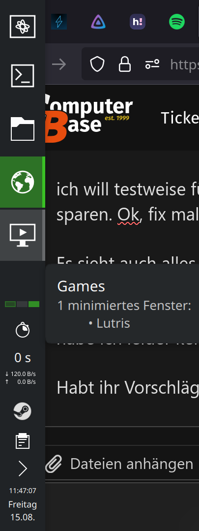

Moin zusammen,
ich will testweise für eine Weile das Panel mal senkrecht verwenden, um kostbaren Platz in der Höhe zu sparen. Ok, fix das Panel auf senkrecht gestellt und fertig.
Es sieht auch alles gut aus bis auf den Arbeitsflächenumschalter. Der ist super mini klein.
Ich habe in dessen Einstellungen nichts gefunden, wie ich ihn größer machen kann. Bei den Miniprogrammen habe ich leider keine Alternative gefunden (die zwischen Arbeitsflächen umschaltet).
Habt ihr Vorschläge, was ich hier tun kann?
Gruß
Krik

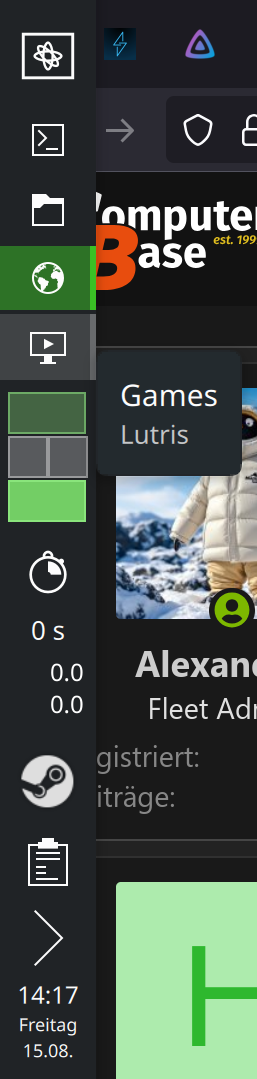

Ich habe mich erst mal damit beholfen, die Arbeitsflächen senkrecht anzuordnen. Das Widget spiegelt das automatisch wieder. Ich muss jetzt zwar Strg+Alt+Hoch/Runter für den Wechsel verwenden, aber das ist nur eine Kleinigkeit.

Ja, das geht. Aber wie im Screenshot in Post #1 zu sehen, ist die Fläche, die auf die Maus reagieren kann, sehr klein. Zu klein, um sie bequem zu bedienen. :(
