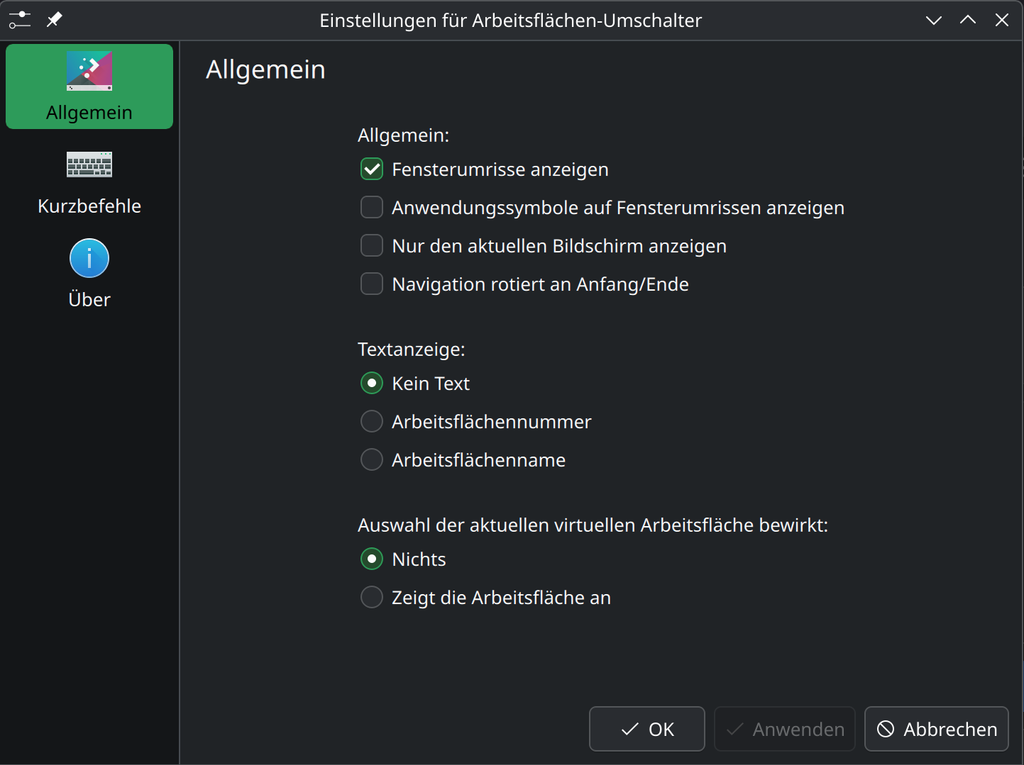

@Tanne das ist das selbe Plugin!, nur bei Krik im Panel (Taskleiste), und bei dir auf dem Desktop!
Nein man kann im Plugin selber nichts zur Größe einstellen.
Wenn man es ins Panel packt, passt es sich automatisch an die Größe von Panel an.
Nur wenn du es auf den Desktop als Widget packst, kannst du die Widget Funktion die Größe bestimmen.
Aber Krik hat ja schon geschrieben, das er den Desktop nicht nutzt, daher ist das keine Option für ihn.
Die einzige Möglichkeit ist die Leiste an der Seite breiter zu machen, oder ein anderes Plugin zu installieren.
Gibt da noch eins, was nur Zahlen pro Arbeitsfläche anzeigt!.

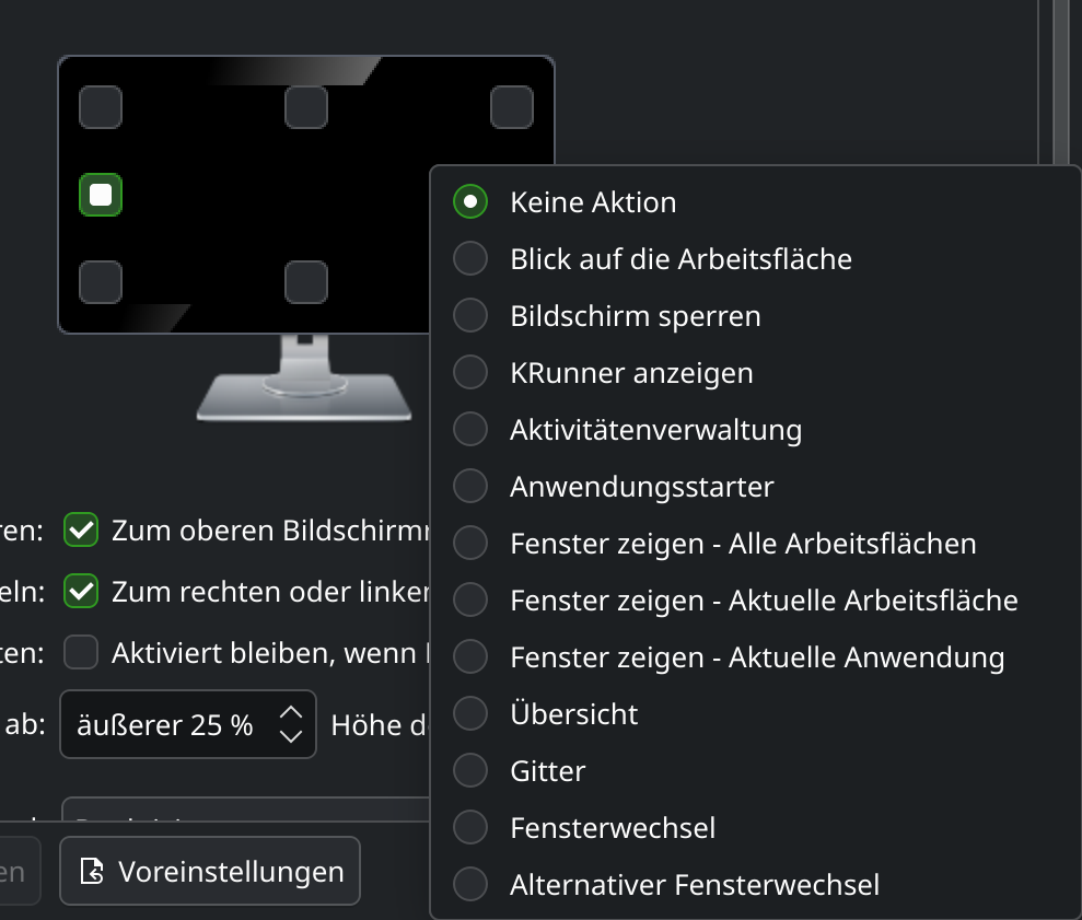

@Krik hast du schon Bildschirmränder für Arbeitsflächenwechsel getestet? Wenn du nur 3 hast, dann kannst links und rechts oder oben/unten machen.
@MonteDrago
Habs gefunden. Es taucht erst dann zur Auswahl auf, wenn man es über die Suche sucht.
@D.S.i.u.S.
Ich habe versucht das einzustellen, aber er erlaubt das nicht.
Aktuell teste ich "Fenster zeigen - Alle Arbeitsflächen". Damit kann ich im Prinzip die virtuellen Desktops auf einen reduzieren. Normalerweise habe ich einen Desktop pro Aufgabengebiet, z. B. Games, Verzeichnisse/Dateien und Internet, einfach um schnell zwischen diesen wechseln zu können.
Aber mit dem Fensterwechseler brauche ich die Desktops nicht mehr, da ich mit einem Klick zur gewünschten Anwendung wechseln kann. Der Fensterwechsler ploppt auf, wenn ich mit der Maus an den linken Bildschirmrand gehe. Bis jetzt funktioniert das gut.

So ähnlich nutze ich es derzeit die meiste Zeit auch. Aber dafür ist es doch egal, wie die Arbeitsflächen in der Übersicht angezeigt werden. Da kannst Du sie ja auch 4x1 anordnen.
Ich dachte, Du wolltest über die Bildschirmränder in die benachbarten Arbeitsflächen wechseln (oder auf die Art Fenster verschieben):
Dazu musst Du auf Deinem letzten Screenshot unter der Zeile "ab: äußerer 25%..." das Häkchen bei "Arbeitsflächenwechsel am Rand" auf das Setzen wie Du möchtest und darunter die Verzögerungszeiten, wie Du es möchtest (kann sonst unpraktisch werden)

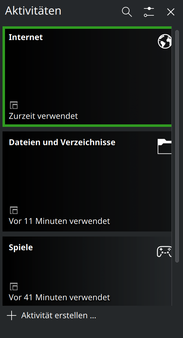

Als potentielle Alternative zu den virtuellen Desktops habe ich die Aktivitäten gefunden. Die erstellt man einfach und ordnet ihnen Programme zu. In der Taskleiste werden sie je nach Applet mit Namen angezeigt:
(Ja, muss ich noch anpassen.)
Aktivitäten kann man sich wie Layer auf Desktops vorstellen, die man ein- und ausschaltet. Es darf immer nur ein Layer sichtbar sein, aber Programme dürfen mehreren Layern angehören.
Aktivitätenwechsler:
Der Hintergrund ist, glaube ich, schwarz, weil das mein Standardhintergrund ist. ^^
Ich muss mal schauen, ob man für jede Aktivität einen anderen einstellen kann.
