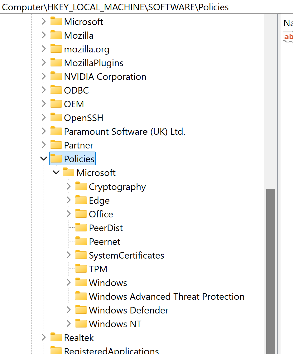

Ich muss nochmal auf meine Frage zurück kommen.
Bisher wurde mir kein Update auf 24H2 angeboten.
Ich habe es nochmal versucht über die Registry.
Dort soll es ja unter
Computer\HKEY_LOCAL_MACHINE\SOFTWARE\Policies\Microsoft\Windows\Windowsupdate
eine Möglichkeit geben, das Update zu erzwingen.
Nur ich habe kein Eintrag mit dem Namen "Windowsupdate" ??
Kann also nichts eintragen
Ich bekomme ja alle normalen Updates und die Lizenz wurde von MS aktiviert.
(Keine Raubkopie etc)
Auch von 22.H2 auf 23.H2 bekam ich ein Update....
