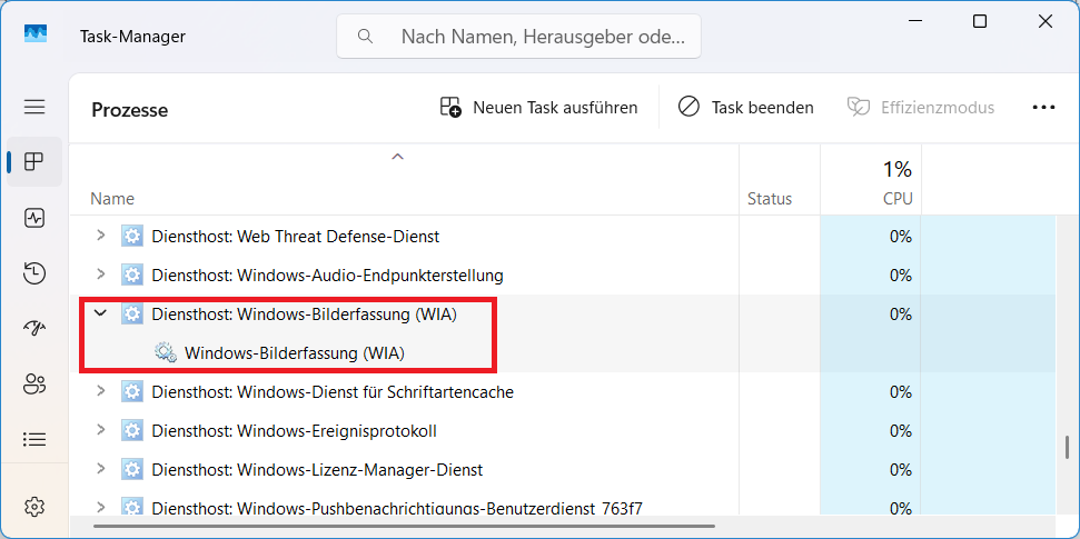

derChemnitzer schrieb:
Windows hat in 24H2 dem Windows Imaging Diest gelöscht
Stimmt doch gar nicht:
Lies halt einfach nicht bloss das was Dir in den Kram passt - denn weiter unten wird klar dementiert, dass WIA aus dem System entfernt wurde.
Offenbar liegts nämlich an den Scannern oder ihren Treibern (mein LIDE200 tuts schon mal einwandfrei), nicht daran, dass WIA angeblich entfernt wurde.
