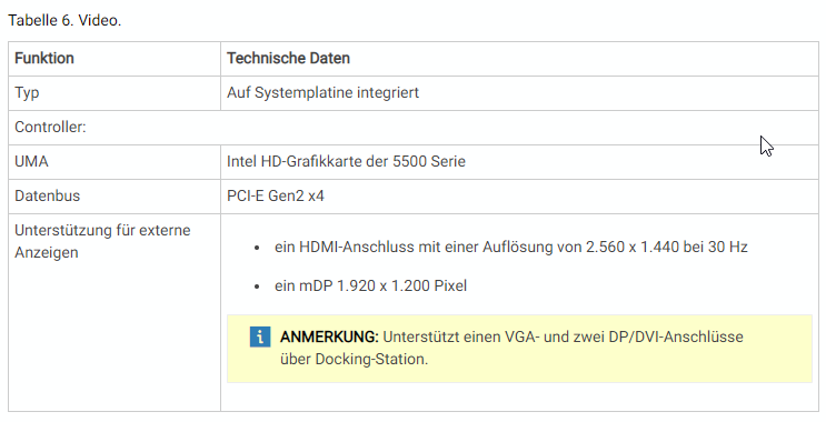

Ja, die Intel kann 4K ausgeben. Aber der Dell Latitude 7470 kann es nicht. Der hat nur HDMI 1.4. Es könnte 4K gehen dann aber nur mit 30 Hz. Will man nicht.

https://www.dell.com/support/manual...37743b-091b-4716-9574-f99f29e7bf1c&lang=de-de
Reaktionen: DeusoftheWired
Das ist ein alter Skylake. Wenn überhaupt bekommst du da über HDMI 4k@30Hz raus, 60Hz geht definitv nicht.
Ohha. Der TV ist kein 4K Gerät. OK, dann passt es ja wieder. Notebook kann kein 4K über HDMI, TV ist nur FullHD :)
