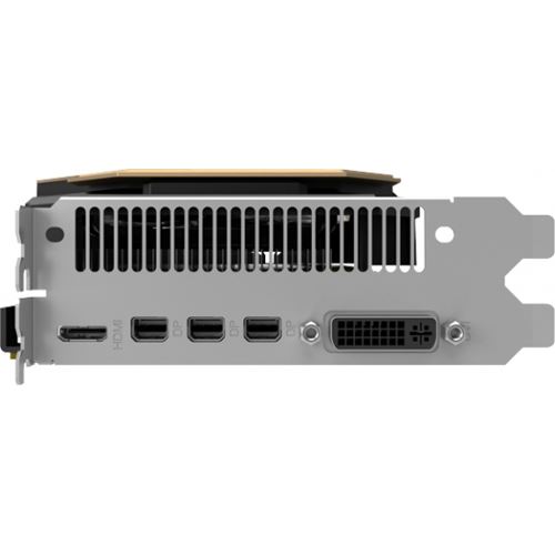

Hallo Forengemeinde,
Ich habe leider folgenes Problem:
Heute habe ich mir einen UHD Monitor gekauft, nämlich einen Samsung u28d590d.
Diesen habe ich an eine Palit GTX 970 Jetstream drangehängt und zwar über den mini Display Port, in Verbindung mit einem Adapter welcher der Grafikkarte bei lag.
Hab auf der Internetseite leider nicht wirlklich etwas darüber herausgefunden
http://www.wieson.com/go/en/wieson/product_show_lst.php?PID=1883&TypeName=Cable&subTypeName=DP%20&%20Mini%20DP
Das Kabel ist das welches zu dem Monitor mitgeliefert wurde.
Leider funktioniert das ganze nur wenn ich den PC über HDMI auf einen zweiten Monitor starte und dann über diesen die Auflösung des Samsung UHD auf FHD runterschraube.
Mit 4k läuft da leider gar nichts..
Könnte es sein das es an dem billigen Adapter liegt?
Oder mach ich irgentwas falsch?
Über HDMI funktioniert der Monitor auch ganz ausgezeichnet, nur leider nur mit 30 Hz.
Danke schonmal
http://www.club-3d.com/index.php/pr...layport-12-to-hdmi-20-uhd-active-adapter.html
Du brauchst sowas für 4K @ 60 HZ
Sprich du verwendest deinen HDMI 2.0 Anschluss und gehst auf den DP 1.2 Anschluss deines Monitors.
Sämtliche mini dp auf dp Adapter die ich im Netz gefunden habe können nur 30 HZ bei 4K.
Edit:; Wobei ich grad nicht weiß ob der auch in die andere Richtung geht, also sprich von HDMI auf DP 1.2 zum Bildschirm. Vielleicht weiß das einer hier?
Dann könnte ich theoretisch auch einfach ein HDMI 2.0 Kabel verwenden?
Der Monitor kann dies:
Unterstützt HDMI 1.4 (3.840 x 2.160, 30 Hz) und Display Port 1.2 (3.840 x 2.160, 60 Hz)
Über HDMI bekommst Du nur 30 Hz. Egal, wie Du da was anschließt. Der Club 3D HDMI<->DP Adapter funktioniert nur in der anderen Richtung.
Aber all das brauchst Du nicht. Deine GPU hat DP1.2, der Monitor hat DP 1.2. Und dann nutze das einfach. Wenn es jetzt nicht mit 60 Hz geht, dann ist das Kabel / der Adapter da wohl Schuld dran. DP Kabel so kurz wie möglich halten und nicht die billigsten kaufen. Von Lindy. zB dies hier.
https://www.amazon.de/LINDY-41552-V...MVKK/ref=sr_1_1?ie=UTF8&qid=1468267808&sr=8-1
Die Graka hat kein DP 1.2 sondern nur Mini DP.
Ach ja. Und welchen DP Standard hat die 970 dann? Die Größe eines DP Steckers sagt nichts über den DP Standard aus. Alle GTX 970 haben DP 1.2. Ob auf großem oder kleinen Stecker.
Die hat gar kein DP nur mini DP. Würde den Monitor wenn innerhalb der letzten 14 Tage online gekauft zurückschicken und einen vernünftigen mit gescheiten Schnittellen kaufen.
Laut Maindfactory: http://www.mindfactory.de/product_i...tream-Aktiv-PCIe-3-0-x16--Retail-_977473.html
Anschlüsse der Grafikkarte: 1xDVI, 1xminiHDMI 2.0, 3xminiDP
Es spielt keinerlei Rolle. Dafür nimmt man dann eben ein passendes Kabel. Und nutzt bei solchen Bandbreiten keinen 50 Cent Adapter.
Warum sollte er jetzt den Monitor zurück senden? Er hat die einzig vernünftige Schnittstelle für einen 4k 60 Hz Monitor. DisplayPort 1.2 in voller Steckergröße.
Alles klar, wollte nur erstmal das nutzen was ich zur Verfügung habe.
Macht es einen Unterschied ob das Kabel 1 oder 2 Meter lang ist? die kosten von Lindy ja gleich viel
Wie ich sagte. So kurz wie nötig. Ich würde dann 1 Meter nehmen.
@O-Saft-Killer. Sicher läuft das Kabel in beiden Richtungen. Es ist ein Anschlusskabel. Kein Konverter. Die funktionieren immer in beiden Richtungen. Aber dennoch ein schlechter Tipp. Bei 4K und 60 Hz sollte man bewährtes kaufen. Was auch nur unwesentlich teurer ist.
Laut Maindfactory: http://www.mindfactory.de/product_in...l-_977473.html
Wie ich schon schrieb. Das sagt nichts über den DP Standard aus. MiniDP kann genauso 1.2, wie MaxiDP. Und alle GTX 970 sind vollständig mit DP 1.2 ausgestattet.
Bei Mindfactory steht auch nichts vom DP Standard.
