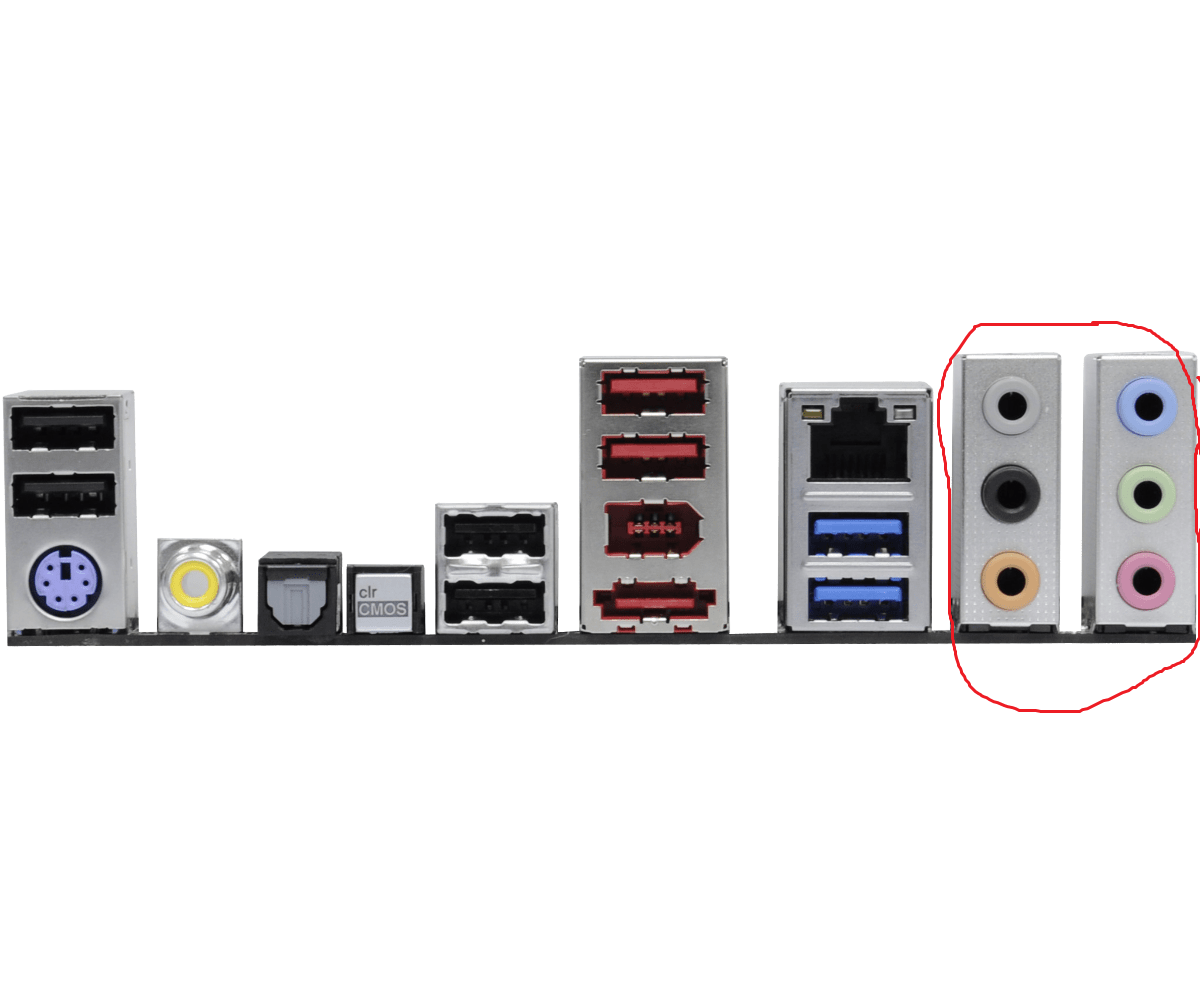

wenn ich das richtig sehe, hat sein Mainboard 1x digital SPDIF (Chinch-Stecker), 1x Optical und dann die analogen Anschlüsse. HDMI ist da nicht dabei, denn die gehören wohl eher zur Grafikkarte.
Die Lautsprecher müssen an die farblichen Anschlüsse hinten am Mainboard ran (siehe Screen) und hier an den grünen Anschluss (falls es sich um Stereo-Lautsprecher handelt). Die einzelne Belegung der farblichen Buchsen sieht man im Realtek-Treiber. Wenn der analoge Ausgang aktiv ist, sollte auch was zu hören sein.
Zudem wäre es mal wissenswert, was das für Lautsprecher sind. So manche haben eine eigene Stromzufuhr und Ein- und Ausschalter.
PS: an Windows liegt das wohl eher nicht, da die Einstellungen vom Treiber übernommen werden.
