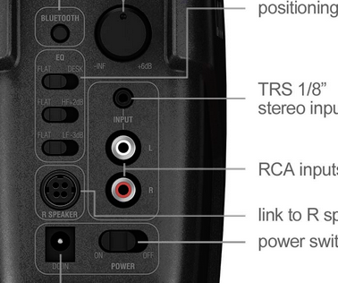

Was mich im Handbuch etwas irritiert ist Folgendes:
RCA unsymmetrischer Line-Eingang
Diese Cinch-Buchsen ermöglichen den Anschluss von Line-Quellen (dh Mixer/Audio-Interface symmetrisch/unsymmetrisch Line-Out) sowohl für den linken als auch für den rechten Kanal.
1/8” AUX unsymmetrischer Eingang
Dieser unsymmetrische Line-Eingang ermöglicht den Anschluss von unsymmetrischen Stereo-Audioquellen (dh Computer-Stereo-Ausgang, Musik-Player-Stereo-Ausgang, Smartphone/Tablet-Stereo-Ausgang).
Soll heißen wenn am PC angeschlossen soll man denn kleinen 1/8 Stecker verwenden? Kabel lag nur das Chinch bei was ich auch bei rot und weiß angesteckt habe und das andere Ende am PC.

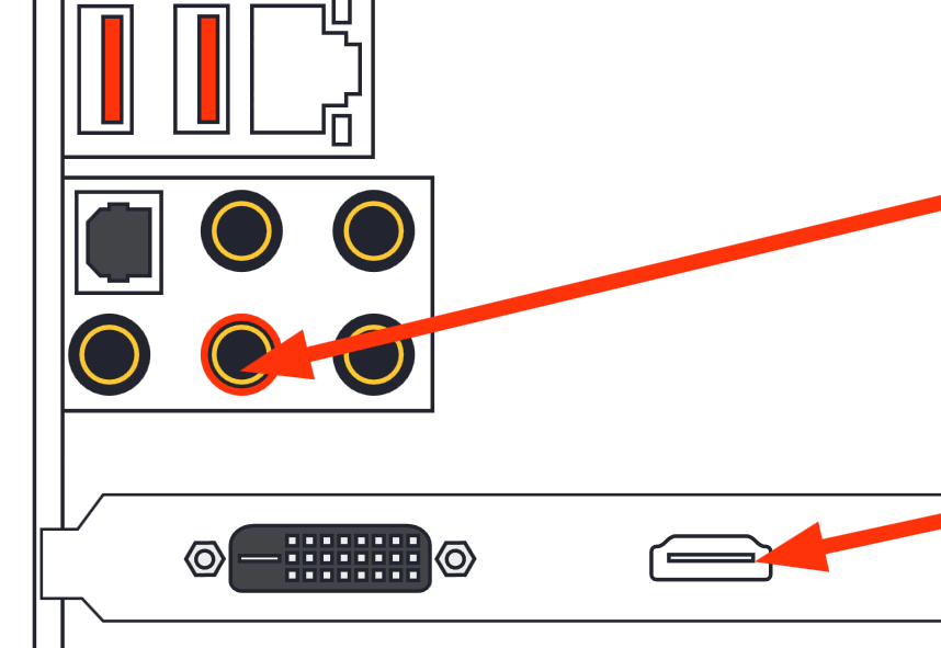

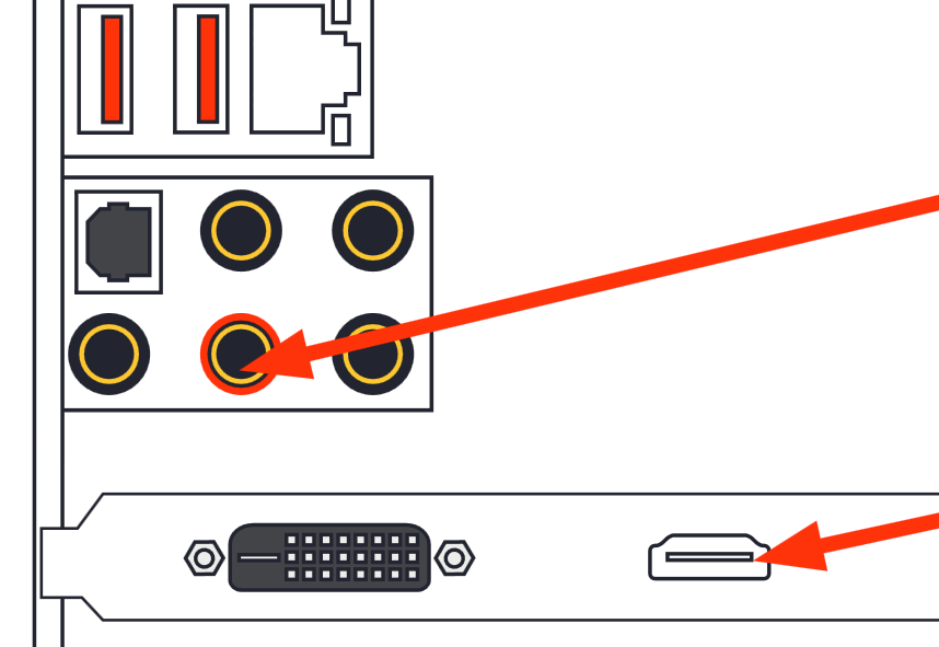

Hast Du Boxen oder Kopfhörer an der richtigen der fünf möglichen Buchsen angeschlossen? Müsste die rot markierte sein.

Ja habe ich. Habe auch die anderen getestet, aber da kommt nur ein Brummen dann. Nur beim roten habe ich kein Brummen.

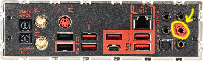

Lt. Handbuch die rechte - also äußere - Reihe und der Mittlere (siehe Bild aus dem Handbuch).

Lt. Hanbuch die rechte - also äußere - Reihe und der Mittlere (siehe Bild aus dem Handbuch).
Genau da steckt auch das Kabel drinn.

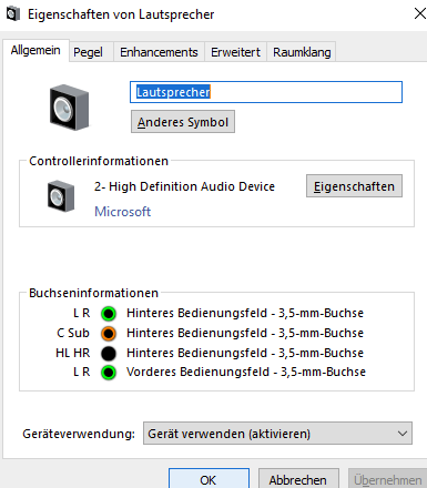

@Schrotty74
Hast Du in den Soundeinstellungen bei Wiedergabegeräten so etwas drin?
Da sollte man über die Realteksoftware was einstellen können, an der Stelle m.E. nicht.

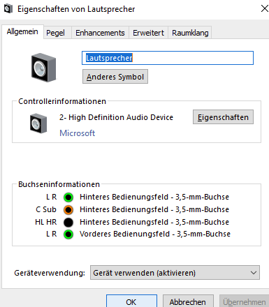

prian schrieb:
@Schrotty74

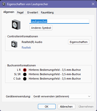

Ja habe ich:
Habe vorne wieder angeschlossen und ob wohl im Realtek eingestellt ist das Frront Audio deaktiviert ist höre ich dennoch einen Ton wenn vorne angeschlossen. Gaube mein Board hat was Audio angeht einen Defekt zumindest wenn Boxen mit normalen Kabel angeschlossen sind und nicht optisch.
Habe jetzt mal die Realtek Treiber gelöscht und nur die von Microsoft in verwendung, brachte aber auch nichts für hinten. So langsam fällt mit nichts mehr ein was ich noch testen könnte.
