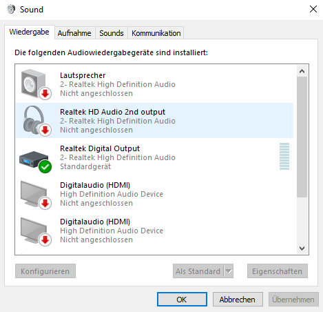

Guten Abend,
Ich habe mir einen gebrauchten PC gekauft , der selber zusammengebaut wurde. Er funktioniert sehr gut, aber leider bekomme ich keinen Sound, wenn ich mein Headset anschließe. Weder Vorne an den 3,5mm clinke oder hinten... (habe alle Farben ausprobiert).

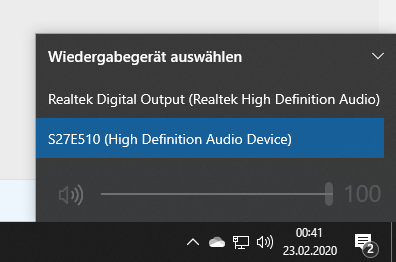

auf dem Bild Zeigt er Zwei verschiedene Sachen an, muss zur zeit mein Headset über den Monitor anschließen, aber kann halt nicht sprechen.
Im voraus, trotzdem Danke :)
Da ist evtl. kein passender Treiber installiert. Du müsstest also beim Hersteller des Mainboards den passenden Realtek-Audio-Treiber herunterladen und installieren.
Habe ich schon gemacht, leider Hilft das auch nicht..
Man halt hier sehen, das nur digital Ouput funktioniert.. und die analogen Ausgänge gar nichts entgegennehmen... oder ?
Die Ausgänge sind deaktiviert.
Einmal rechtsklick und aktivieren.
Aber erst das Headsets anschließen.
Das ist ja das Problem, das Headset ist angeschlossen und ich kann sie nicht aktivieren..
