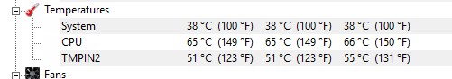

Wie sieht es mit der Temperatur der CPU aus ? Kannst du mal ein Screenshot von CPUID HWmonitor posten ?
Welcher CPU Kühler ist verbaut ?
Wie siehst mit der Gehäusebelüftung aus ?
Klingt für mich nach überhitzten Spannungswandlern.
Ich habe insgesamt 3 Kühler verbaut (die CPU verfügt über ein AM3+ Socket(942) und die verbaute Grafikkarte ist ebenfalls gut belüftet! Darüber hinaus verfüge ich über eine AMD FX(tm)-6300! Das Gehäuse ist nicht geschlossen, sondern mit einem Gitter an der linken Seite des Gehäuses versehen!
Über die Temperatur kann ich Ihnen gerne einen Screenshot in den Anhang mitgeben! Die im Anhang angezeigten Temperaturen sind unter Leerlauf des PC's entstanden, d.h. er läuft seit knapp 7 Stunden, jedoch ohne Spiel im Hintergrund o.ä. !

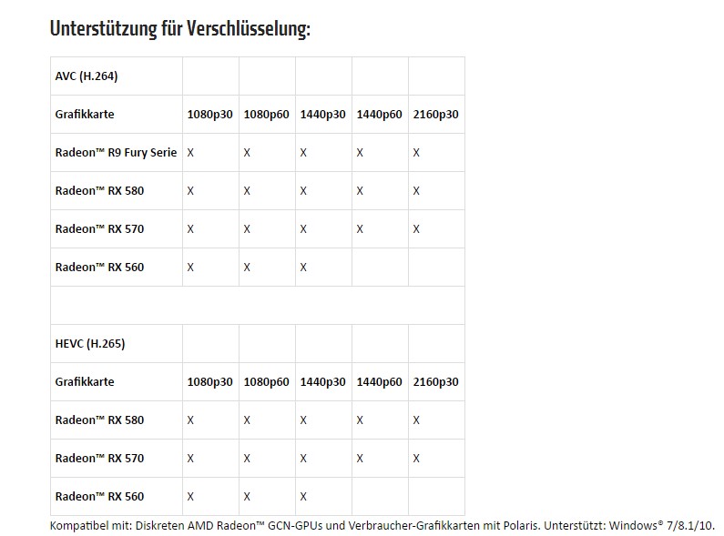

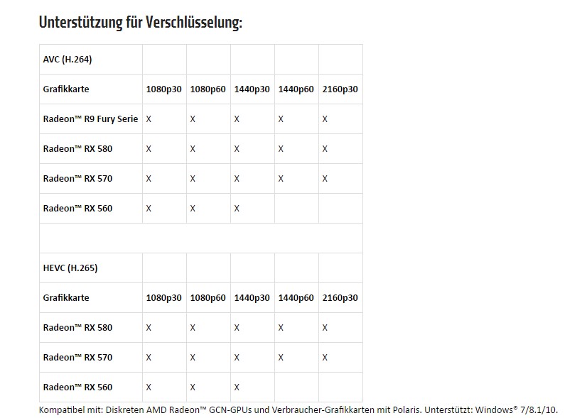

Ein Link zum Download Pfad wäre super!
