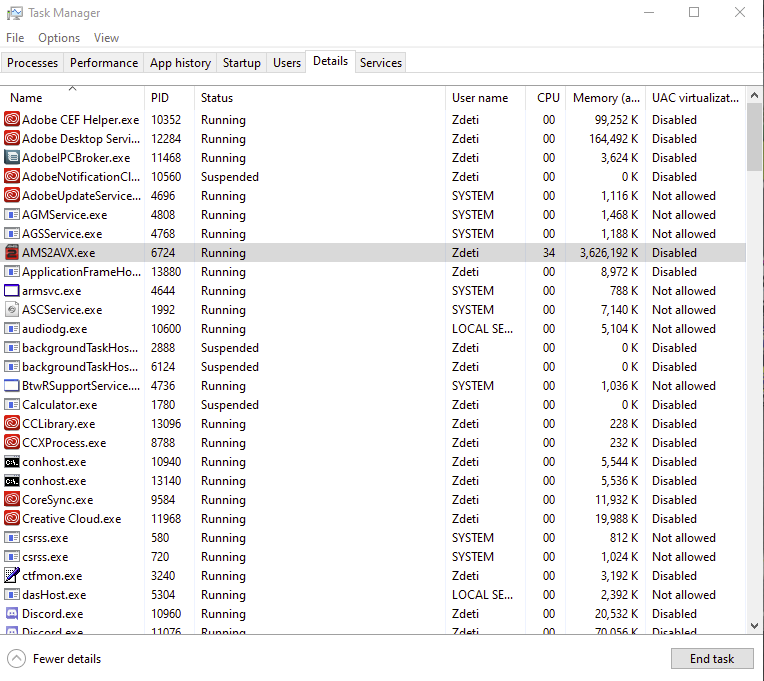

Hier auch ein Screenshot vom Kumpel
Ok. Ich muss es zurücknehmen. Also erkennt das Programm den Prozessor nicht.

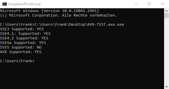

Ich habe ein kleines Tool compiliert, das den AVX Status ausgibt.
Zip-Datei entpacken.
Öffne die Eingabeaufforderung und zieh das entpackte Programm aufs Fenster.
Das Ergebnis sollte so aussehen:
Neue Version angehängt, das Programm mit Doppelklick starten, Fenster sollte offen bleiben bis Enter Taste gedrückt wird.
Zuletzt bearbeitet: (verbesserte version angehängt, startet auch ohne Eingabeaufforderung richtig)
Windows stuft das zip Archiv als bedrohlich ein und lässt es mich nicht downloaden. Hier aber noch ein Screenshot aus HWinfo
Mein Proggi ist sauber, aber du hast ja schon die Info. AVX und AVX2. Den Programmierern von Automobilista sollte man wirklich mal auf die Finger hauen. Das ist Pfusch. Krieg sogar ich besser hin als die :D:hammer_alt:
