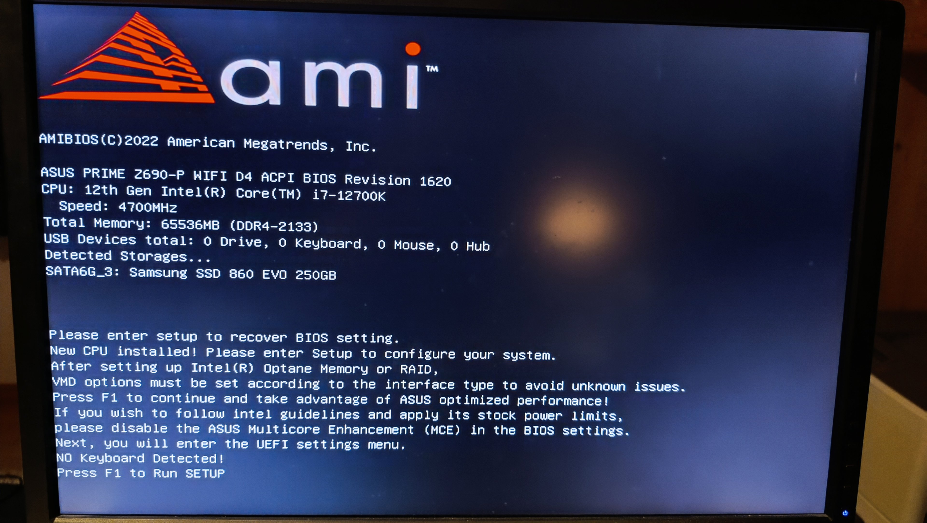

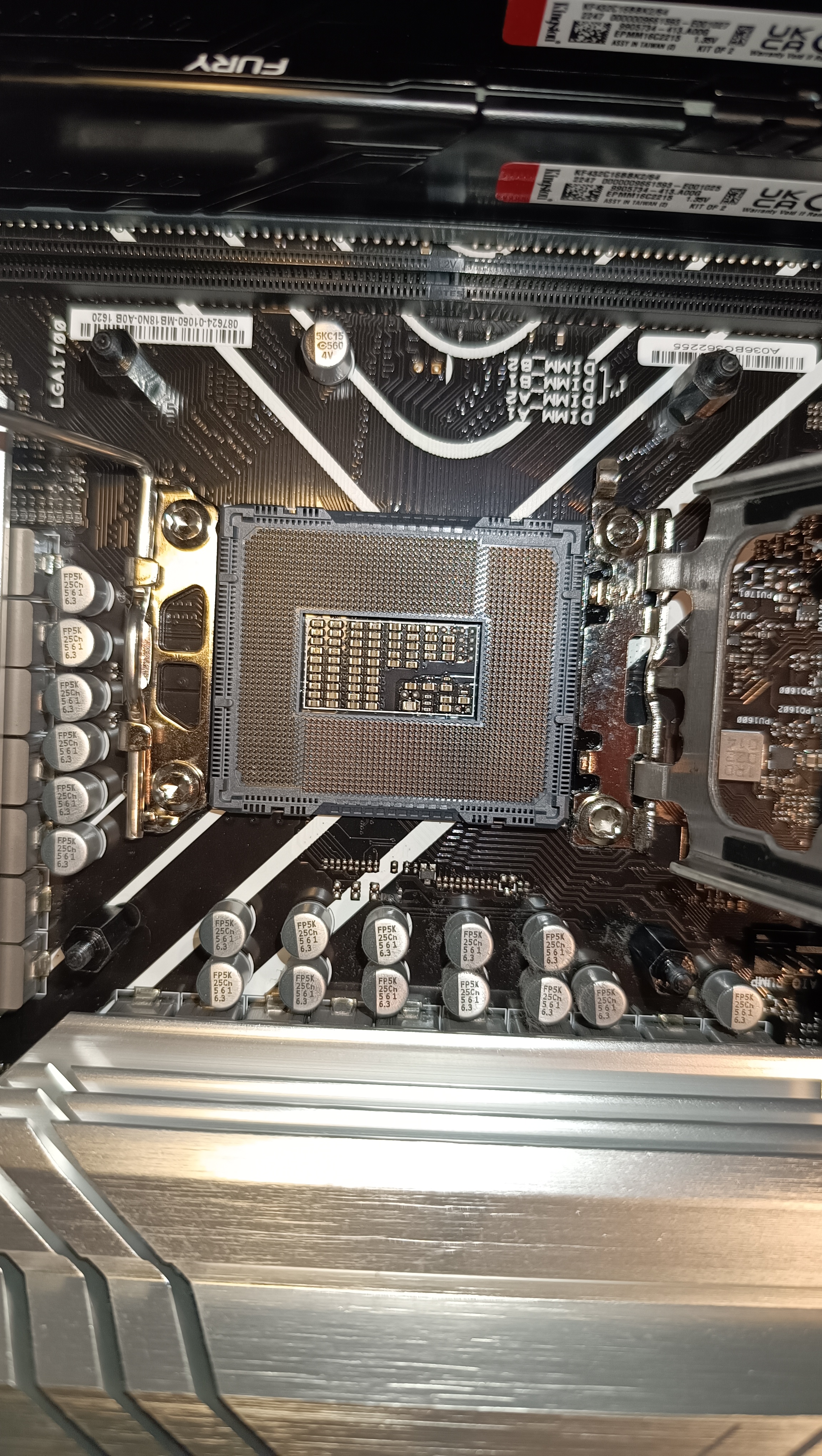

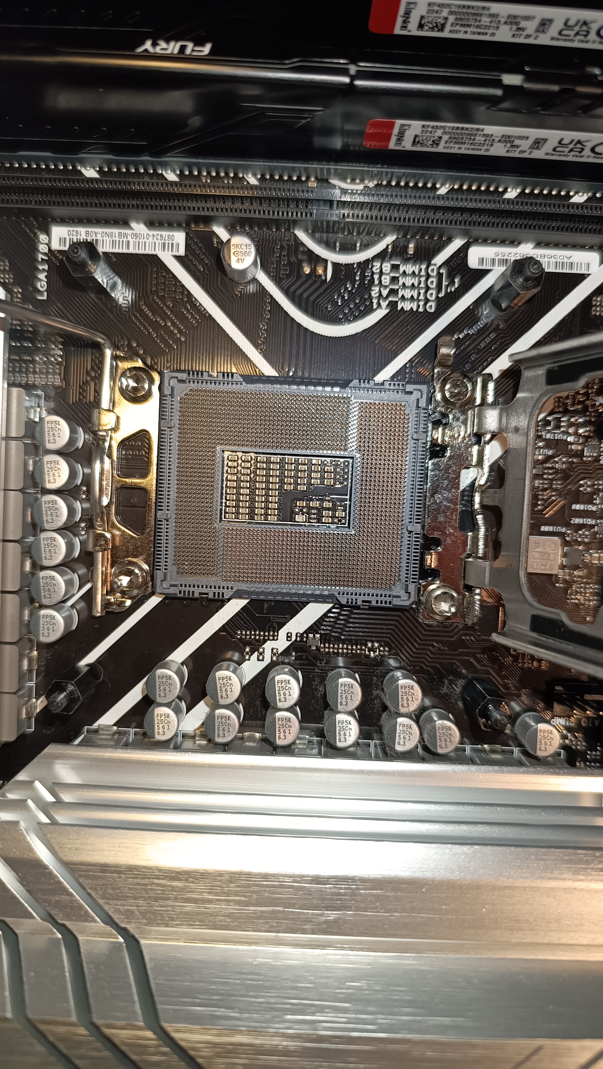

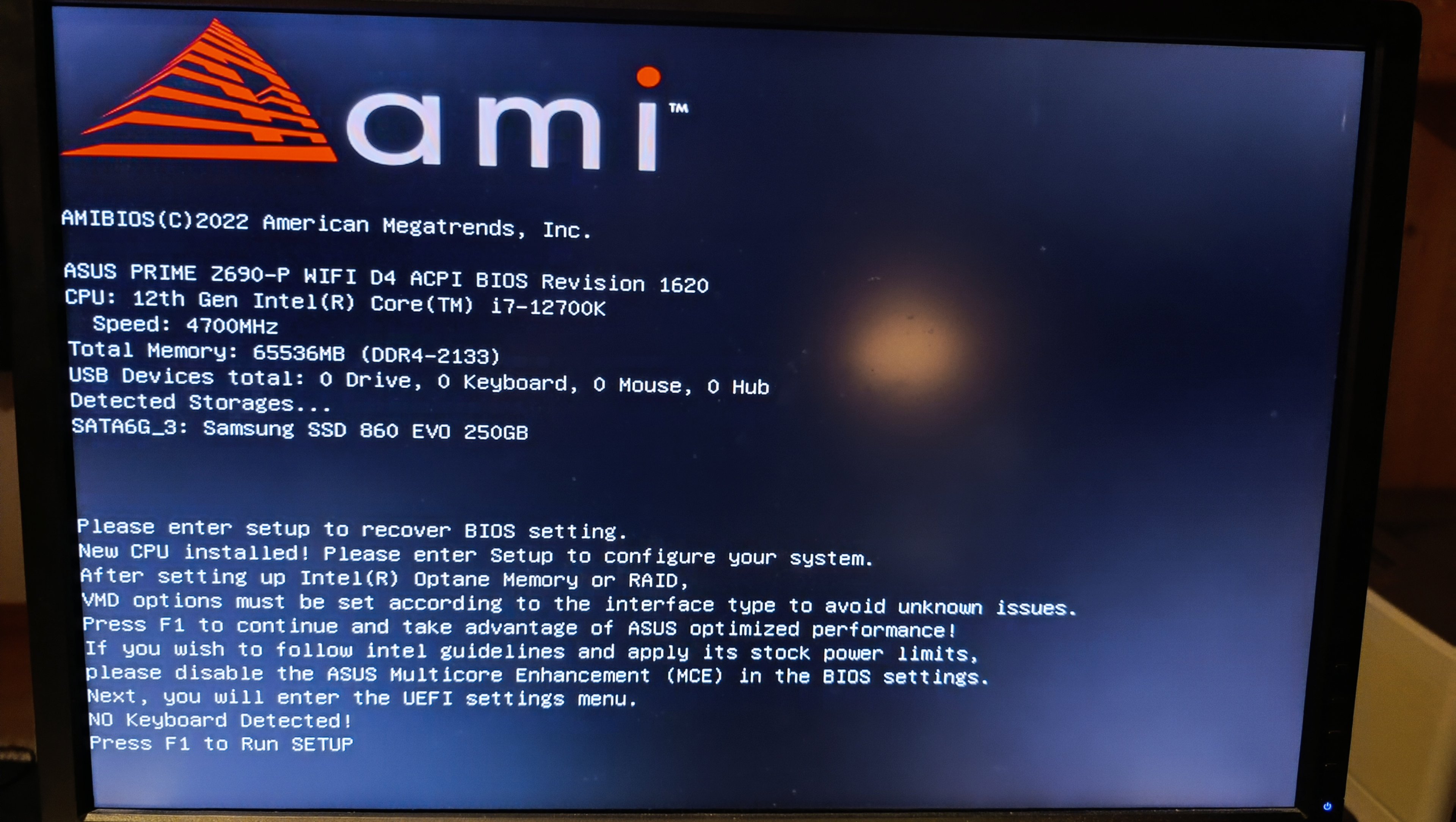

Ich habe die CPU zunächst aus- und dann wieder eingebaut, woraufhin ich ins BIOS gelangt bin. Allerdings werden weder Maus noch Tastatur erkannt, obwohl wir alle USB-Anschlüsse ausprobiert haben. Diese Problematik besteht schon seit einigen Wochen, hatte jedoch bisher keine Auswirkungen, da der PC normal gestartet ist und Maus sowie Tastatur einwandfrei funktionierten.
Nachdem ich den PC ausgeschaltet habe, passiert jetzt überhaupt nichts mehr. Ich vermute stark, dass das Mainboard defekt ist.

Am Sockel gibt es zwei Stellen die verdächtig aussehen. Kann aber auch sein, dass es nur wegen dem Licht so aussieht.
Vermute auch MB Defekt wenn die USB Ports auch noch flöten gehen.
