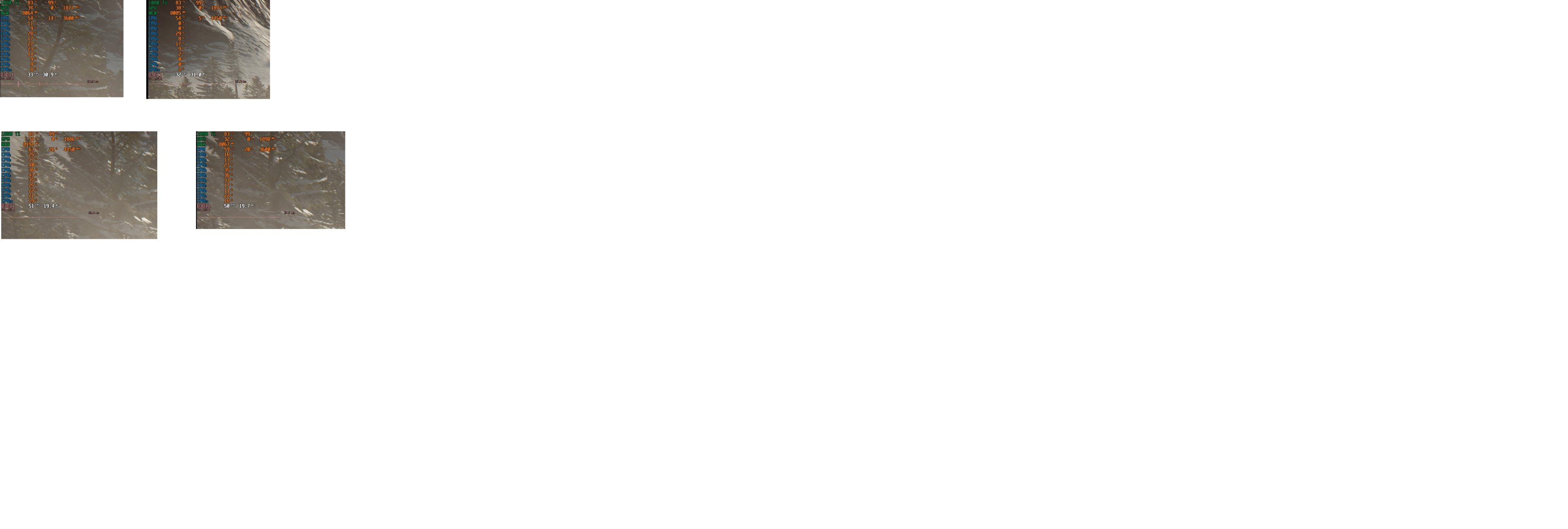

stehe mal wieder vor einem Problem, was ich nicht verstehe. Ich habe aktuell das Problem das ich beim zocken sehr niedrige FPS bekomme, reduziere ich die Auflösung dann bringt das nur minimal was. In den Systemeinstellungen habe ich kein FPS Limit und VSync ist auch aus. Woran könnte sowas liegen. Sonst gibt das eigenlich immer einen ordentlichen Schub wenn ich dann die Auflösung ändere. Hier ist mir aufgefallen das der Takt der CPU sehr schwankt. Die oberen Beiden sind UHD und die unteren beiden WQHD. Getestet habe ich das mit dem M28U Monitor und Sons of the Forest, ist bei Battlefield 2042 aber ähnlich. Auch wenn ich auf FHD stelle oder die Grafikeinstellungen auf niedrig stelle, bekomme ich nur etwas mehr als 60 FPS, hier kann doch irgendwas nicht stimmen.
Ich habe mal 2 Bilder angefügt. Bei HWInfo schwankt der takt auch immer zwischen 3560 und 4450.

Dein Bilder sind kaum erkennbar, warum entfernst du nicht die leere weiße stelle? Sind alles so klein, 80% sind weiß. Dein Grafikkarte kann es kaum mehr als 60 fps stemmen, dein CPU ist overkill, dein 1080ti ist einfach viel zu schwach.
Dein Grafikkarte ist zu 99% belastet, dein CPU langweilt einfach. Das nennt man einfach Bottleneck.

Nein, es ist nicht das Verhältnis. Deine GPU ist am Anschlag. Dafür gibt es nur einen plausiblen Grund: Das Spiel in den aktuellen Einstellungen überfordert die Grafikkarte. Daher unbedingt prüfen, ob du irgendwo etwas eingestellt hast, das die Karte derart auslastet. Das könnte zum beispiel ein anngestelltes DSR Supersampling sein, wo deine Karte in höheren Auflösungen rendert als du eigentlich darstellst (hat mit DLSS nichts zu tun!). Oder schlicht deine Grafiksettings...

@LadykillerTHG Bilder angeschaut und verstanden?
GPU kotzt CPU langweilt sich ... Und das bei 60 Grad.

Wie einige ja schon sagten, auf dem ersten Screen läuft die GPU bei allen vier Bildern auf 99% Auslastung.
