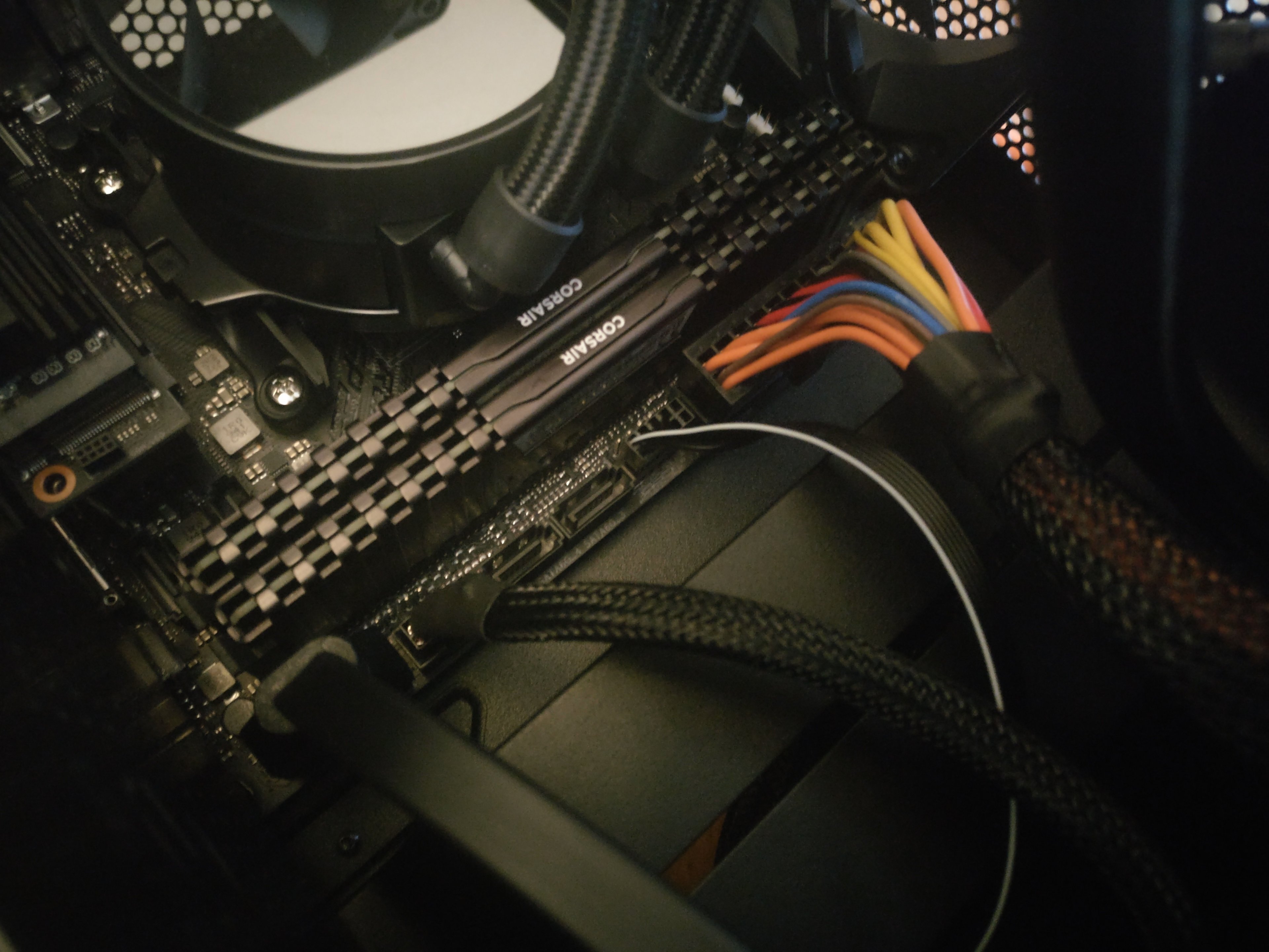

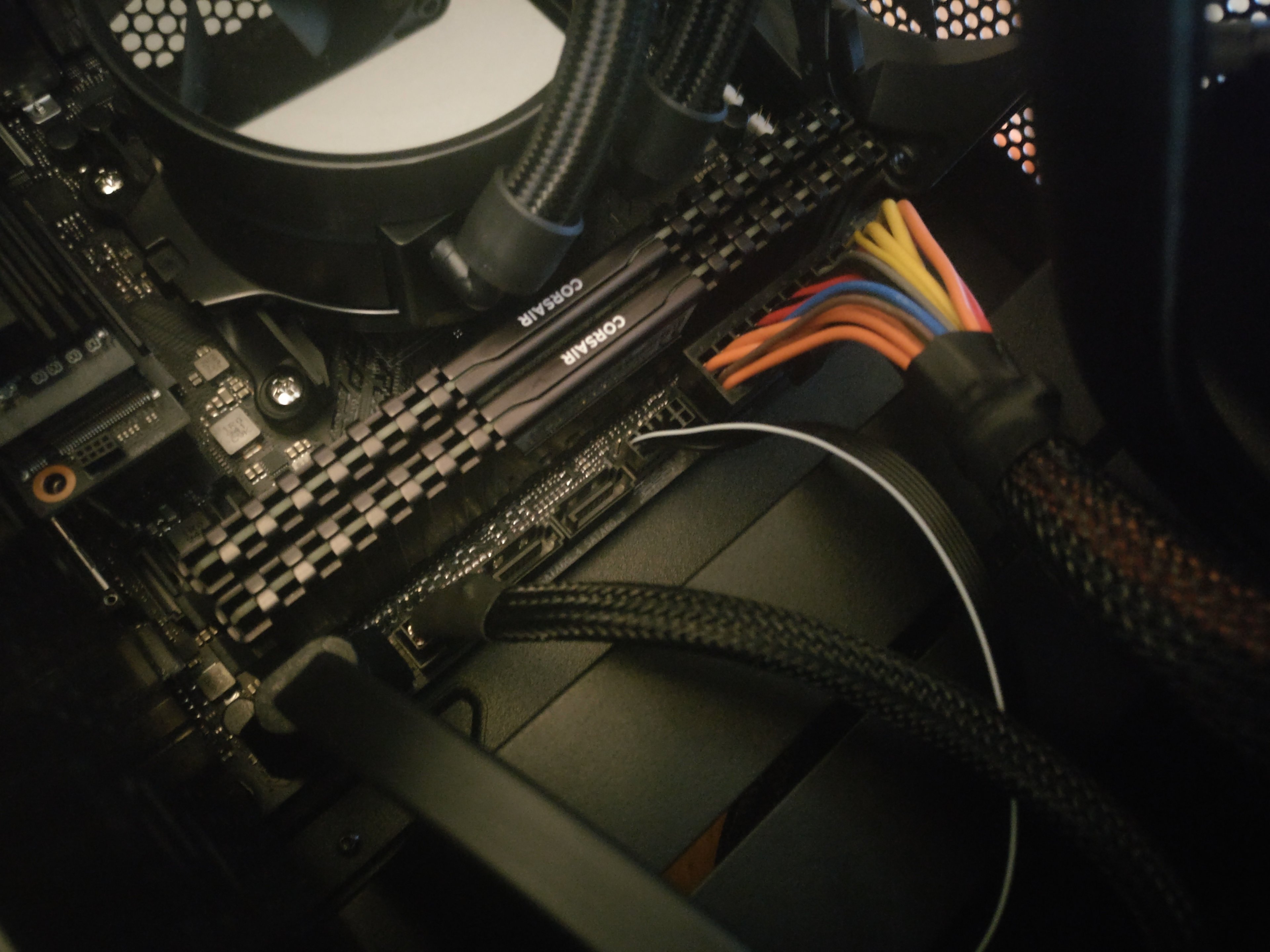

So?
Also auf Bild 1 kann ich sehen das da kein 8Pin (4+4) Kabel auf dem Mainboard sitzt für die CPU Spannung !
Daher auch kein Bild am Monitor ;)

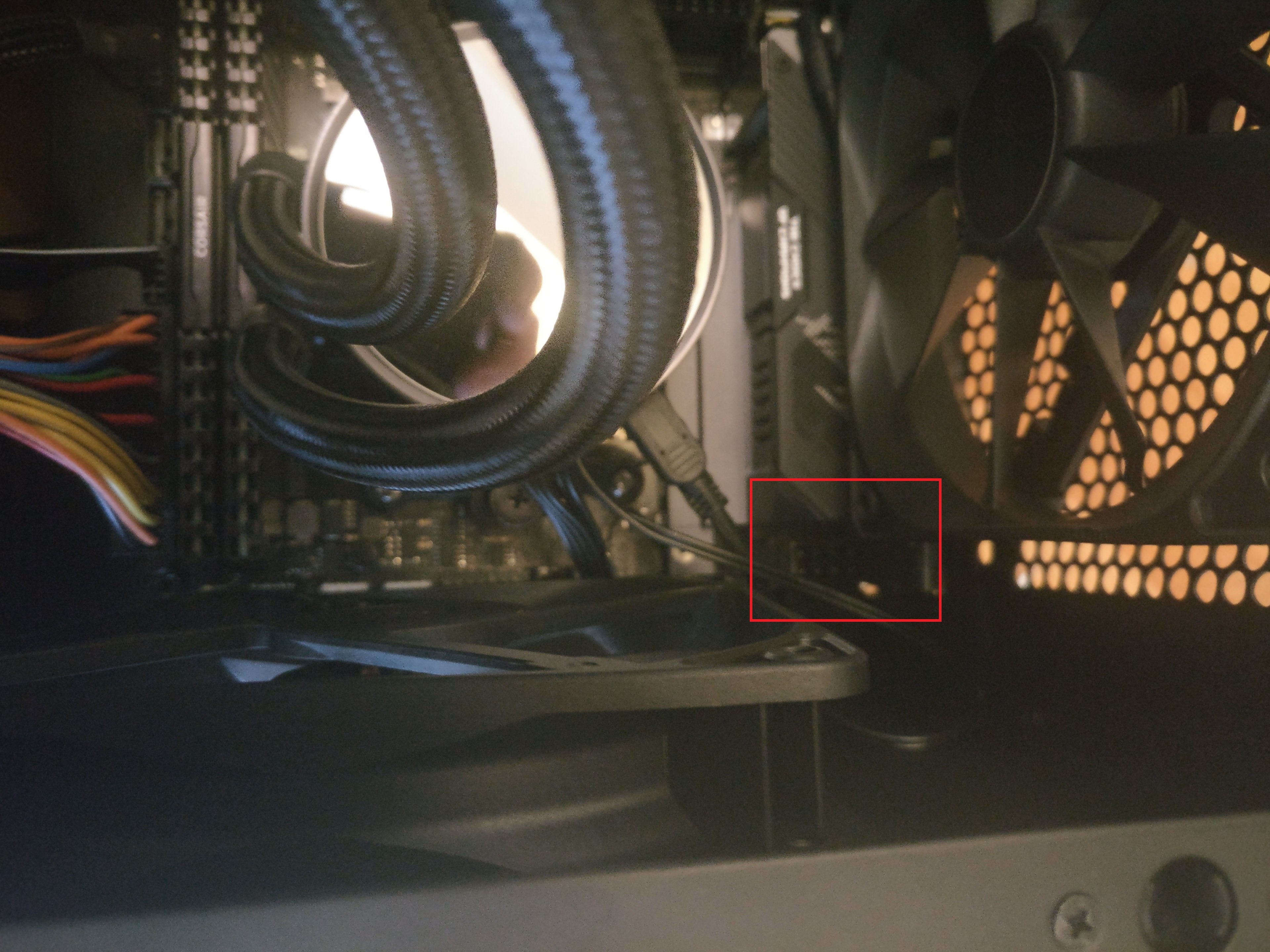

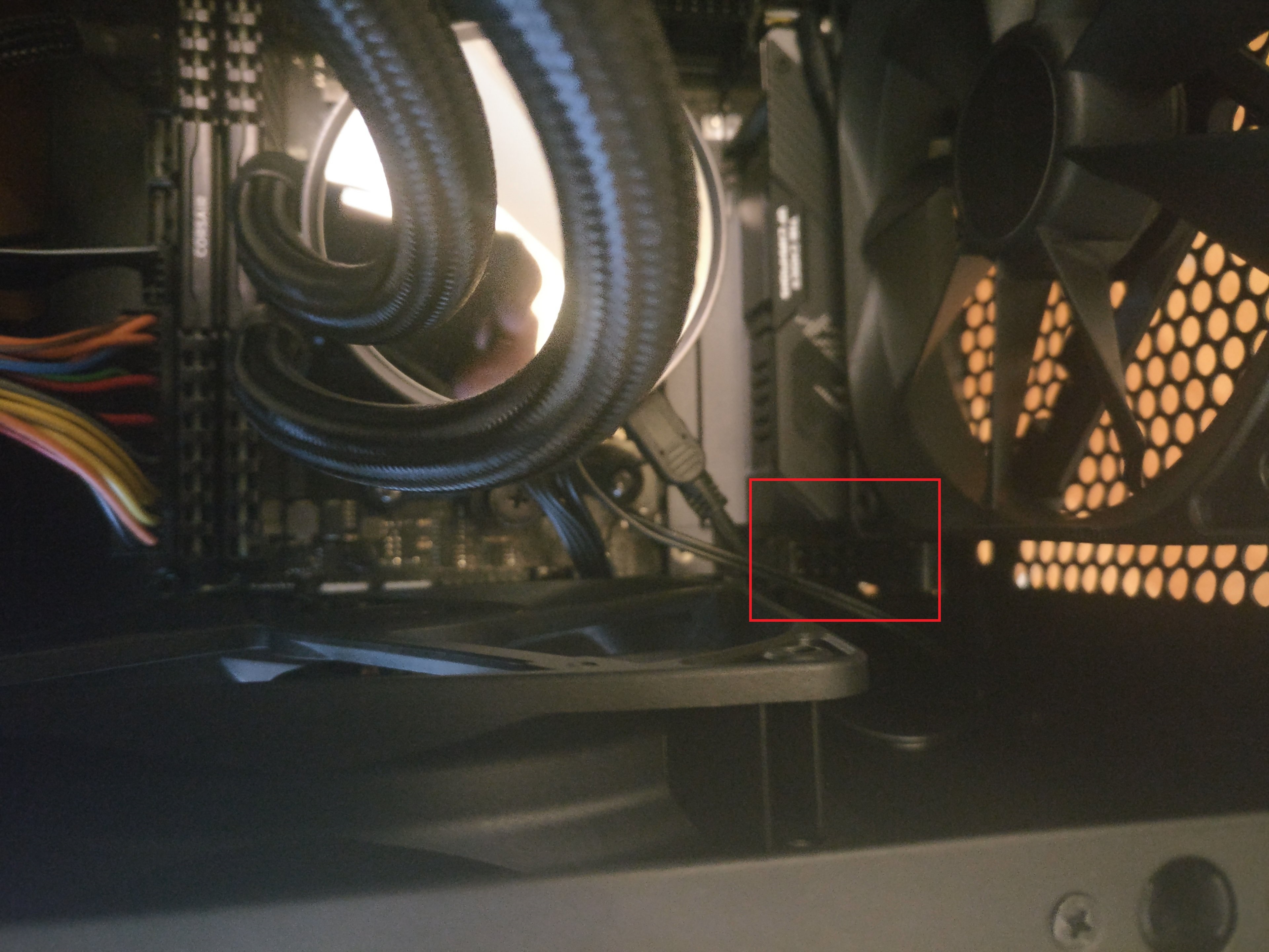

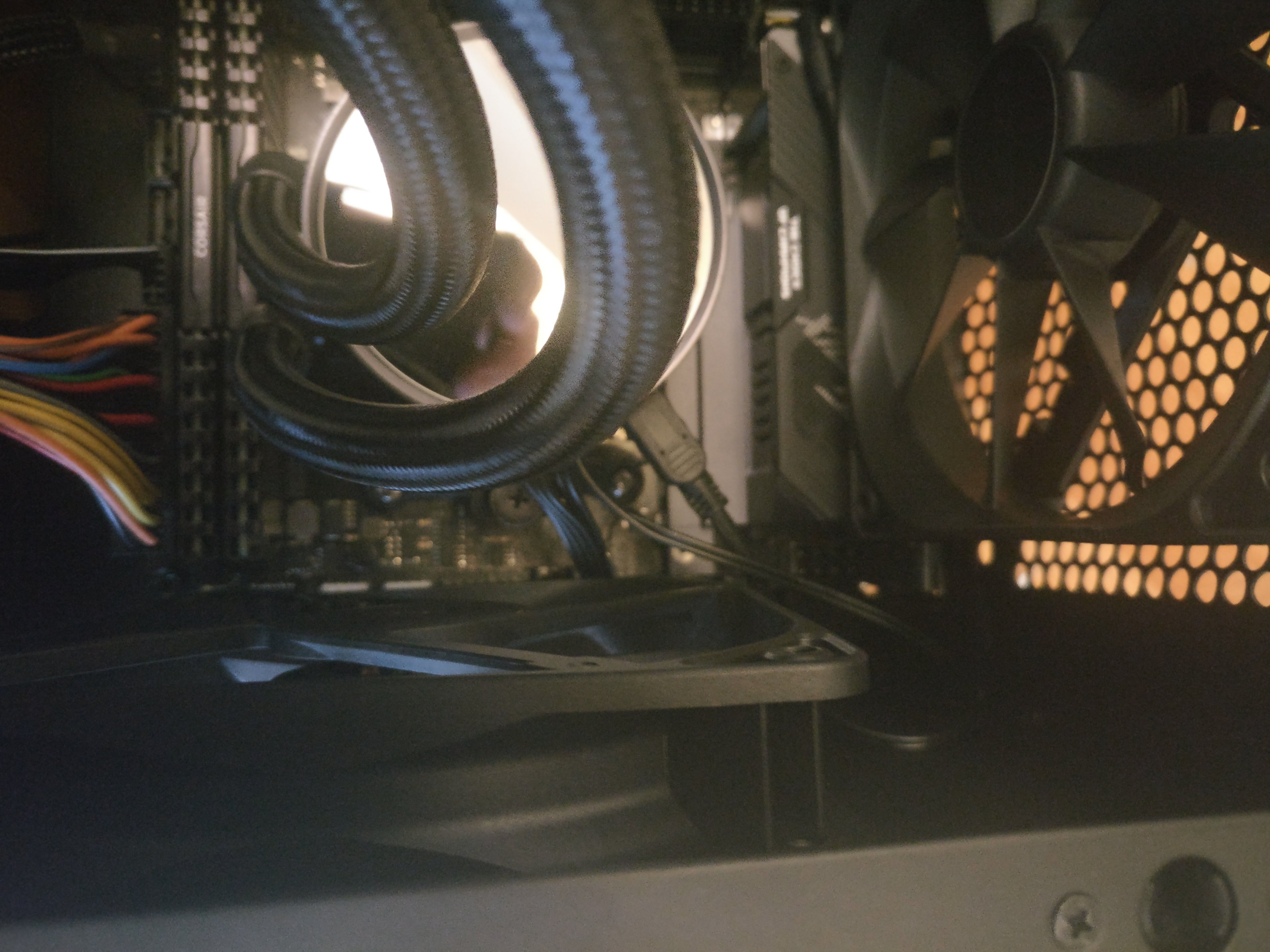

Ihr sucht den hier oder?
oben links auf dem Mainboard ist noch ein 8pin Stecker aber ich meine es reicht doch nur den einzustecken oder täusche ich mich?
Der 20+4 poligen ist nur fürs Board, der 4 +4 bzw 8 polige ist für die CPU.
Steckt der CPU Stromstecker nicht drin, geht nun mal nichts.
Der 8 Pin muss auch belegt sein. Abgesehen davon kann der erste Boot eines neuen X570 Boards bis zu 5 Minuten dauern, gib ihm also ein wenig Zeit nachdem du den 8 Pin eingesteckt hast.
@KlementGreen ohne den 8 pin stecker geht gar nix, der cpu bekommt nicht genug strom

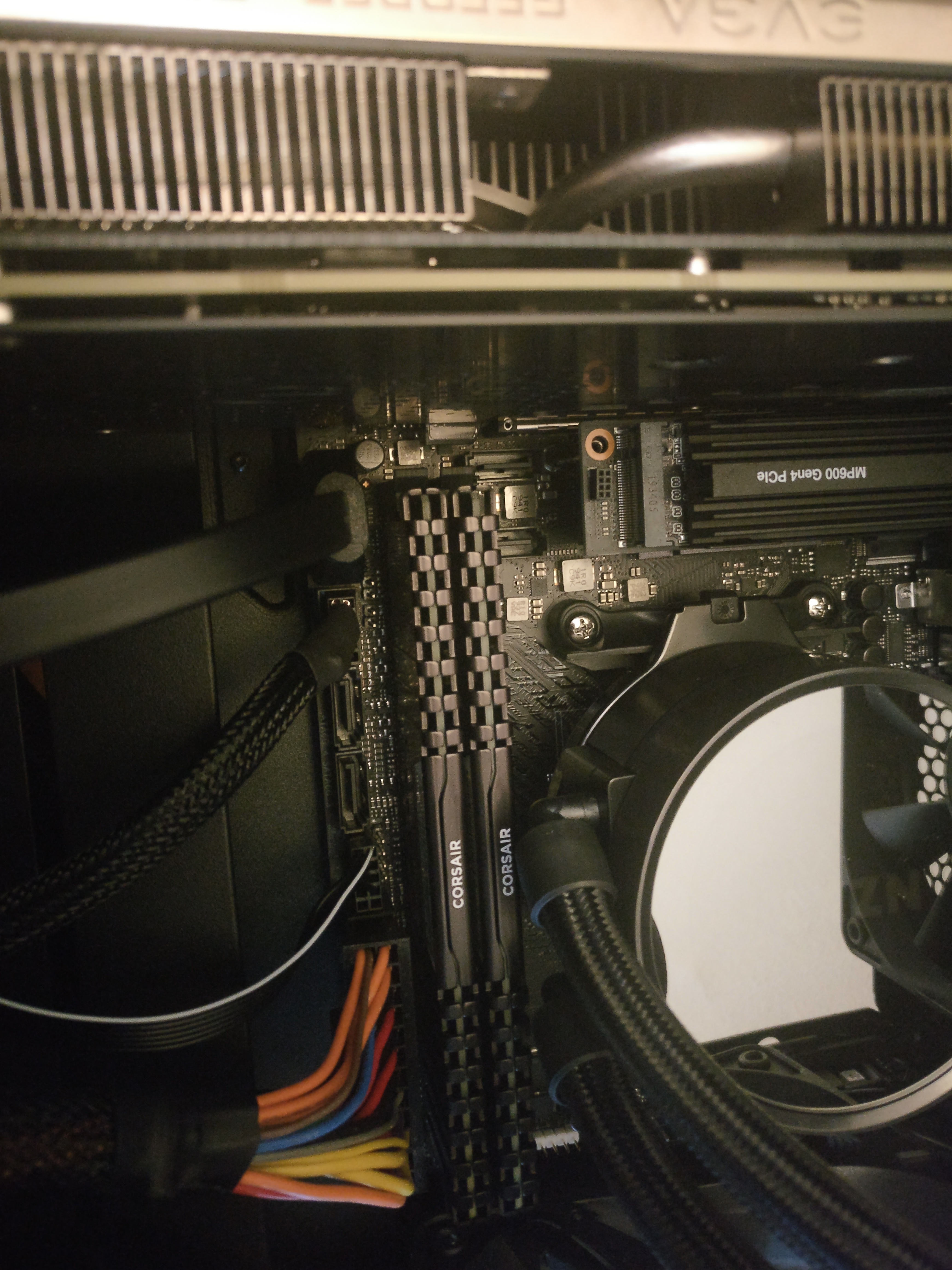

Kann es sein, dass die PCIe SSD garnicht festgeschraubt ist?
siehe post #16 dass es geht
@akio4800 Dass der PC jetzt funktioniert ist mir klar. Trotzdem die Frage.
