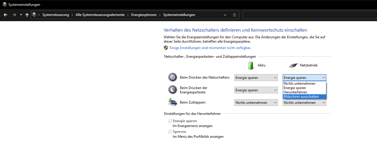

Ist in den Energieeinstellungen vielleicht folgendes ausgewählt?
