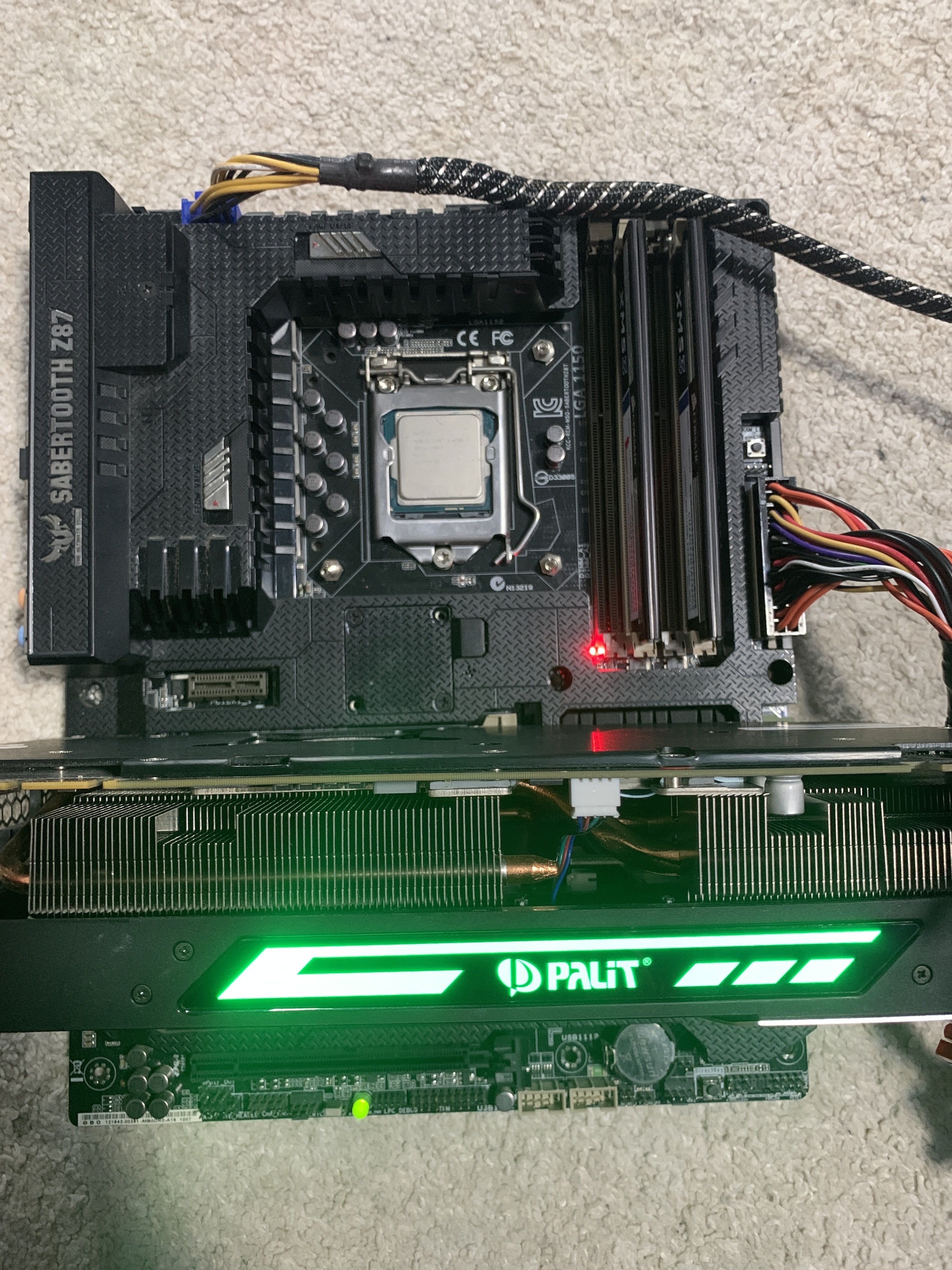

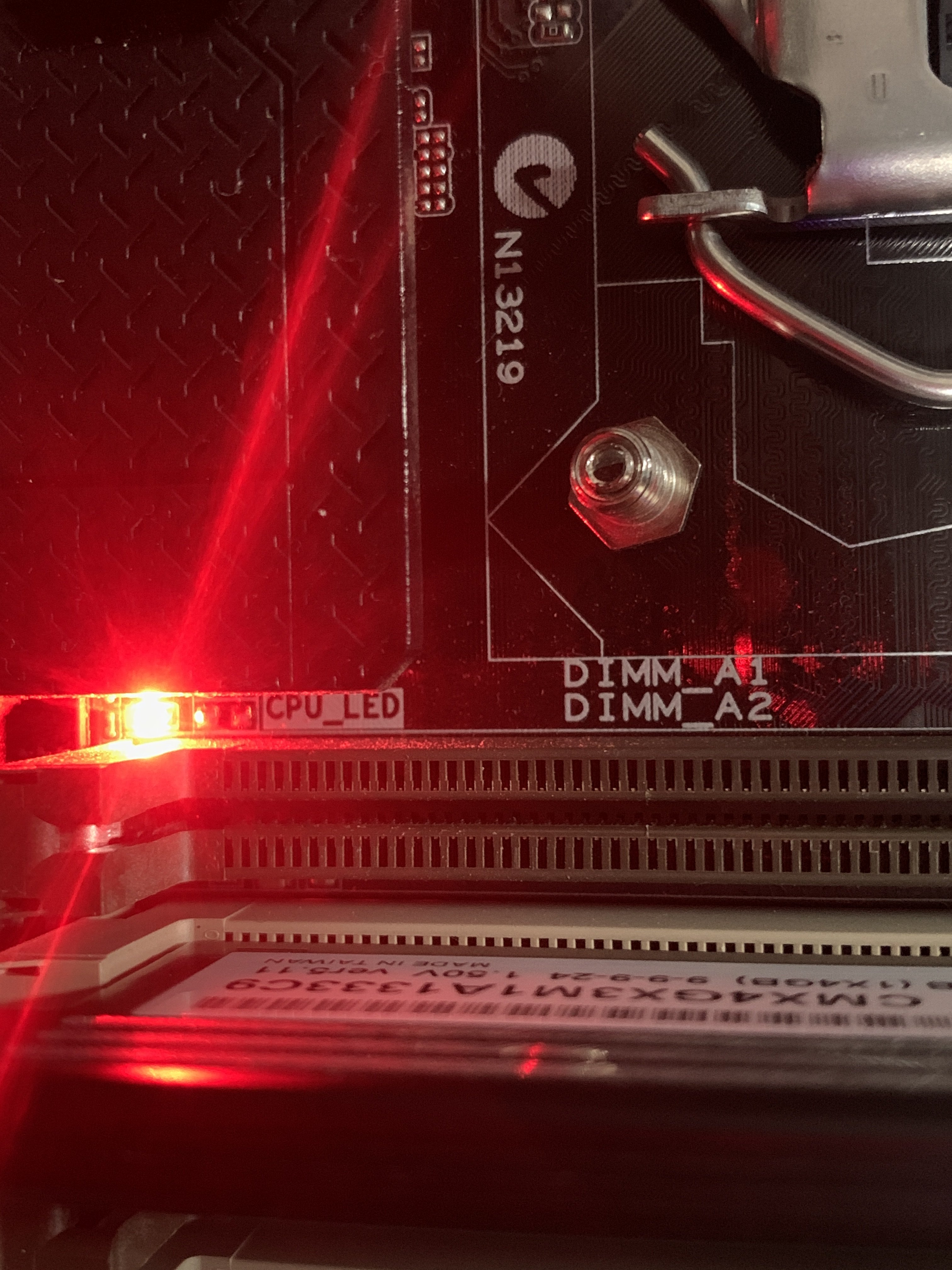

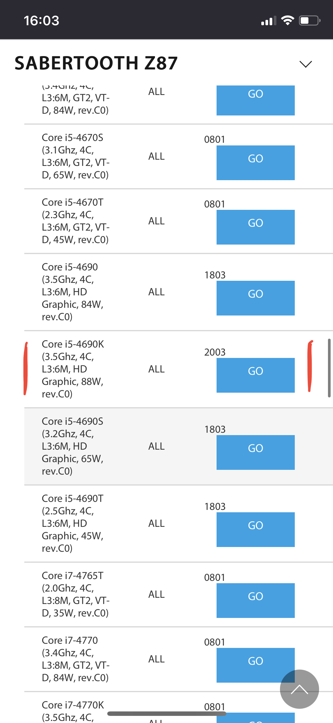

Also ich habe mir gestern ein Neues Mainboard angelegt da mein Altes offensichtlich kaputt war da ich mit meinem Cousin der den selben sockel hat die teile jeweils getauscht und getestet und wie es sich herausgestellt hat war es das mainboard weshalb der pc garnicht mehr anspringt. Gestern habe ich wie gesagt ein neues Mainboard gekauft und der Pc spring wieder an jetzt jedoch ohne Bild und während der pc an ist leuchtet die CPU led durchgehend.
Ich habe schon vieles probiert Null Methode,Rams rein/raus/Bios update via usb stick/Bios reset.

Nichts es ging einfach nur an jedoch ohne bild und die CPU led auf dem mainboard leuchtet konstant.

Und wie kannst du das Bios Updaten ohne Bild! Du kommst ja offensichtlich nicht ins Bios.
Sind vielleicht im Sockel Pins verbogen?
Ist das für die CPU erforderliche Bios denn da drauf?
Mit und ohne getestet macht kein Unterschied
mit einem USB stick mit dem bios update und dem bios knopf am io shield.

dasardo schrieb:
Bist du auch so vorgegangen:
https://www.manualslib.de/manual/297095/Asus-Sabertooth-Z87.html?page=59#manual

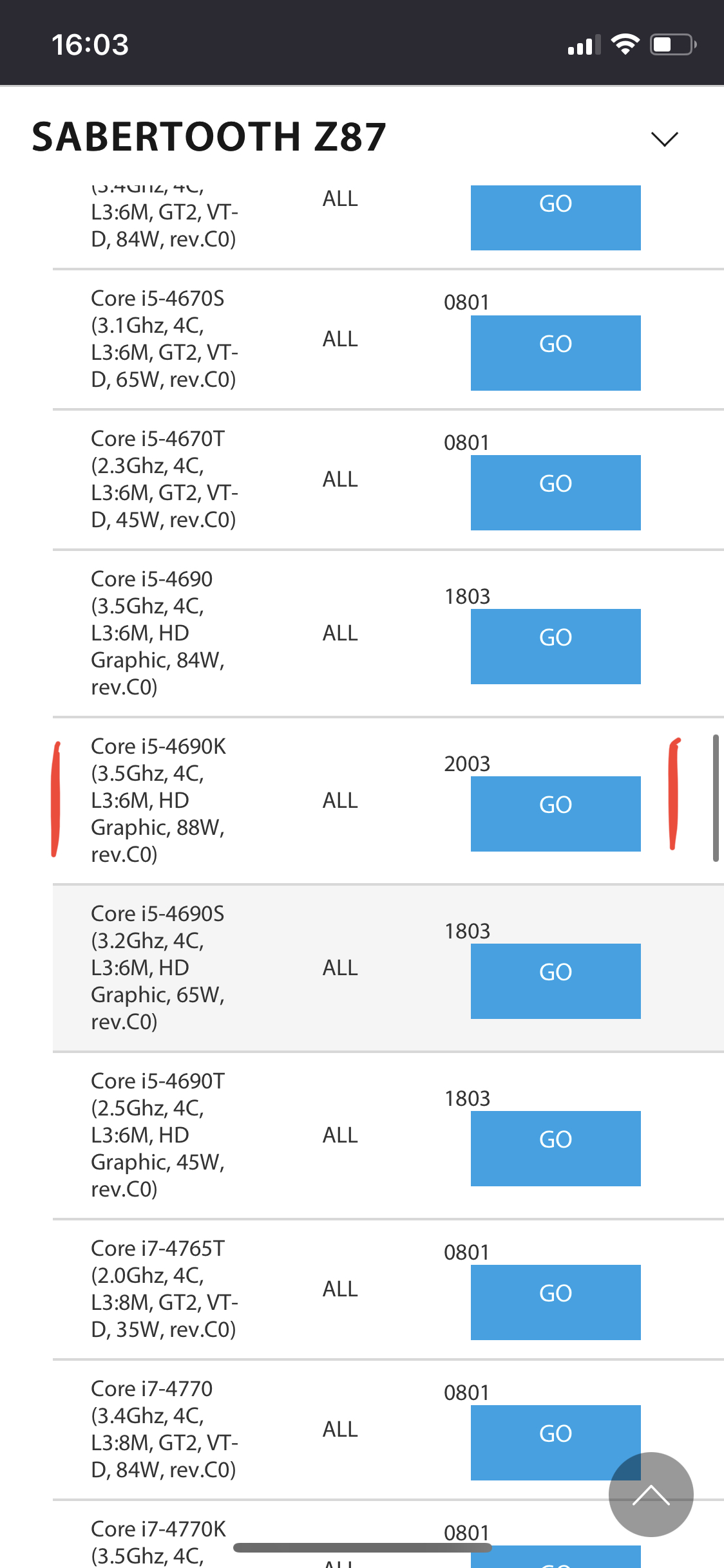

Und mit welcher CPU wurde getestet, als du es abgeholt hast?
Ja so bin ich vorgegangen jedoch ist bios knopf nicht erloschen sondern hat er dauernd geleuchtet.Dort steht das die datei falsch bennant ist was ich mich nun frage ist wie sollte die datei gennant werden ( es war eine .CAP datei richtig?)
fanaticmd schrieb:
USB 2.0 Stick verwenden.
Sicherheitshalber <4GB oder sogar <2GB.
FAT32 formatieren.
In der Anleitung ist nicht explizit erwähnt wie die heißen soll. In der Anleitung für ein Update über DOS heißt die Datei aber „Z87D.CAP“.
Dann habe ich eigentlich alles richtig hätte eigentlich klappen sollen habe nämlich das alles erfüllt.
