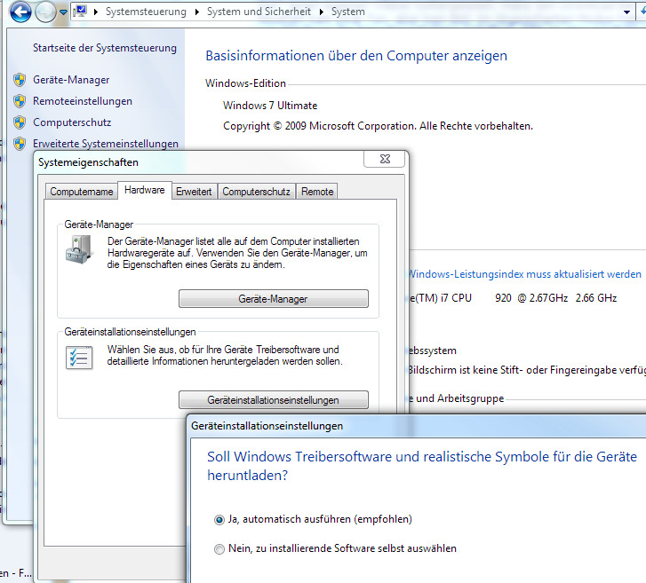

Probiere mal hier, könnte sein, dass Installieren damit auch gemeint ist.

Also man kann die Einstellung einstellen, dass Windows keine Treiber installiert. Aber trotzdem hat er nach dem deinstallieren einfach den Treiber wieder installiert.
Klar kann man Einstellen, dass Windows nicht mehr nach Treibern oder Updates hierfür sucht oder diese gar gleich installiert, kann man alles seperat aus oder einschalten ;-)
Das habe ich ja auch getan. Wie du ja lesen kannst. Trotzdem zwingt mir Windows den Treiber aus dem Updatecenter auf. Und trotzdem bleibt das Bild schwarz.
vielleicht noch im Systemsteuerung\System und Sicherheit\Windows Update\Einstellungen ändern
