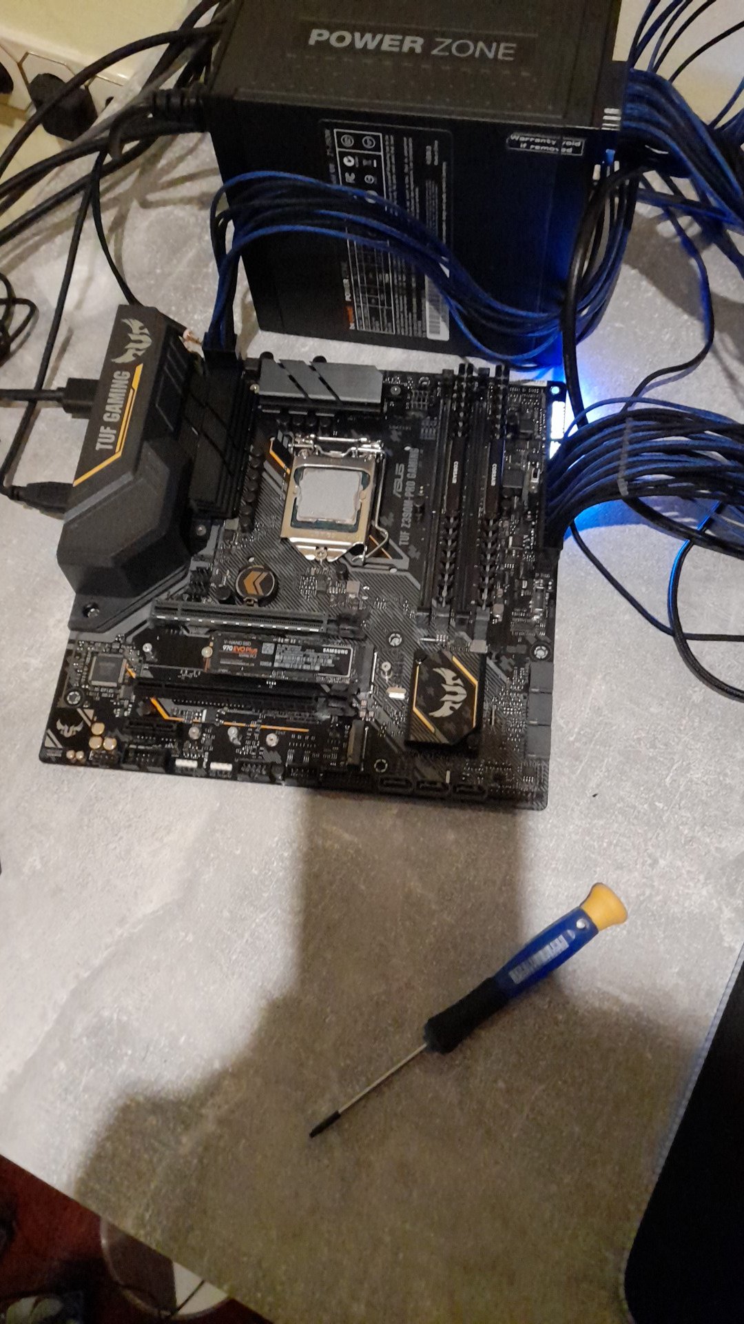

Ich finde nichts was genau zu dem Problem führt.
Ich hoffe ihr könnt mir helfen.
Gestern während warzone nach ca 2 std friert mein Bild ein, nichts passierte also starte ich ihn neu über das NT ! Beim anschalten Lüfter board Grafikkarte etz laufen normal. Bildschirm bleibt schwarz.
Habe jeden einzelnen ram solo in jedem steck Platz geprüft. Nichts !
Andere rams probiert nichts!
Rtx 3070 Fe eingebaut nichts !
Cmos reset und dann in board Igpu Nichts !
Also bleibt nur noch das board oder cpu ? Ich check nicht ws es sein kann für jede Hilfe wäre ich dankbar.

Netzteil hab ich nun nen bequiet ein gutes drann PC ist zerlegt sprich nur board mit cpu rams stecken drauf ! Cpu kühler habe ich entfernt beim starten nach ca 5 min wird cpu immer noch nicht warm ! Also wenn ich Finger am HS halte eiskalt
1. Netzteil wohl schon Altersschwach ... hat beim Röcheln das Mainboard mit gegrillt
2. Netzteil soll gut sein ... vor 7 Jahren wo es raus kam ...
weis echt nicht wie man sich Hardware für über 1500 € hinstellt aber beim Netzteil auf "alte" Technik setzt.
anderes Monitorkabel/Monitor gestestet?
Das die CPU so zugrunde geht, ist eher unwahrscheinlich. Die können schon einiges ab. Da würde ich schon eher aufs MB tippen. Evtl. mal die Spannungswandler auf dem Mainboard kontrollieren, ob da einer etwas aufgequollener wirkt, wie die anderen.
Diese bquiet nt war nur zum testen. ginge nicht hatte auch ein Nagel neues seasonic nun drann auch nichts ! Und das bquit nt nur zu Info war seid meinem Besitz in Ovp! Habe es heute zum ersten mal benutzt.
Und mit 1500€ Hardware etc ist doch mein Ding? Ich kann auch mehr investieren. Meine frage war nur ob jmd helfen kann dem bin ich auch dankbar. Und wer nicht auch ok.
Das mit dem Speaker mache ich jetzt ! Guter Tipp danke
es geht darum das man sich nicht nen Porsche kauft aber auf 200 km/h Reifen fährt ...
Und genauso mit dem Netzteil ... es gibt nichts was man einfach hinlegen kann und es passiert nix ( ausser bei nem Diamanten und Gold ... aber da passiert meistens das es weg ist )
da das ganze mit 3 Netzteilen auch ausserhalb des Gehäuse nicht läuft ists das Mainboard geschrottet.
war beim CMOS Reset die Batterie draußen? Falls nicht, dann mal die Batterie raus
Ja Batterie wurde entfernt dabei.
Werde mir erst ma morgen nen neues board besorgen.
Ja anderer Monitor Kabel etc auch versucht ! mir viel auf das auch usb Ausgänge nicht gehen sprich Maus Tastatur etc mit rgb bleiben aus.
