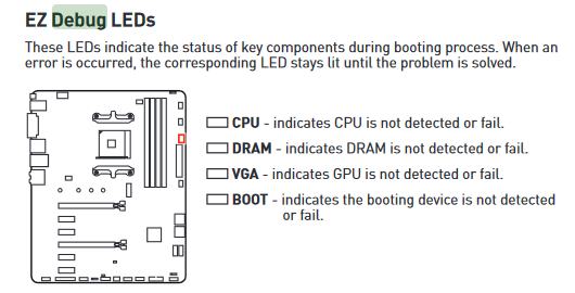

"When an error is occured, the corresponding LED stays lit [...]"
Die leuchtende LED zeigt dir das Problem an.
Snigles schrieb:
Die VGA LED leuchtet bis der MSI Screen kommt
Snigles schrieb:
Update: Nach ca 10 min kam jetzt der MSI Screen
Bei dir demnach die Graka.
