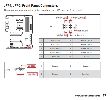

Ein British Speaker wäre der hier:
Aber davon abgesehen hat ein modernes Board keinen Lautsprecher mehr, daher wirst Du uns wahrscheinlich nicht mitteilen können, ob er dir Biep-Codes mitteilen möchte.
Reaktionen: DFFVB
Auch aktuelle Boards haben einen Speaker Anschluss, z.B. X570-A PRO
Weil es keinen Lautsprecher hat :-)
