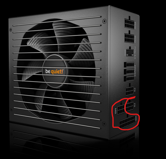

Beide Kabel vom 24PIN-ATX Kabel im NT? Das ist zweigeteilt und wird in 8 von 10 Fällen hier vergessen einzustecken.

TURBOTAPETE schrieb:
Gehäuselüfter und CPU Lüfter drehen und geben Licht
Dann wird es wohl auf den Klassiker hinauslaufen:
Kontrolliere das mal bitte.
Überprüft, war eingesteckt. Hab auf beiden Enden jetzt nochmal nachgedrückt. Sitzt alles wie angegossen.

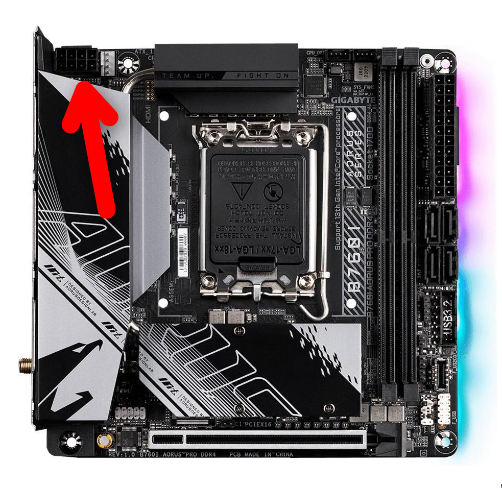

Hast du die CPU-Versorgung dran?

Auch am Netzteil? Kabel hast du zwei mit dabei.
Einmal eines, was 2x mit P4 gekennzeichnet ist und eines als 8-Pin, was als P8 gekennzeichnet ist. Bitte nicht mit dem 2+6 Pin der PCIe verwechseln. Normalerweise sollte der nicht passen, aber ich kenne Beiträge, wo manche Leute dieses Kabel als CPU-Spannung eingesteckt bekommen haben.
