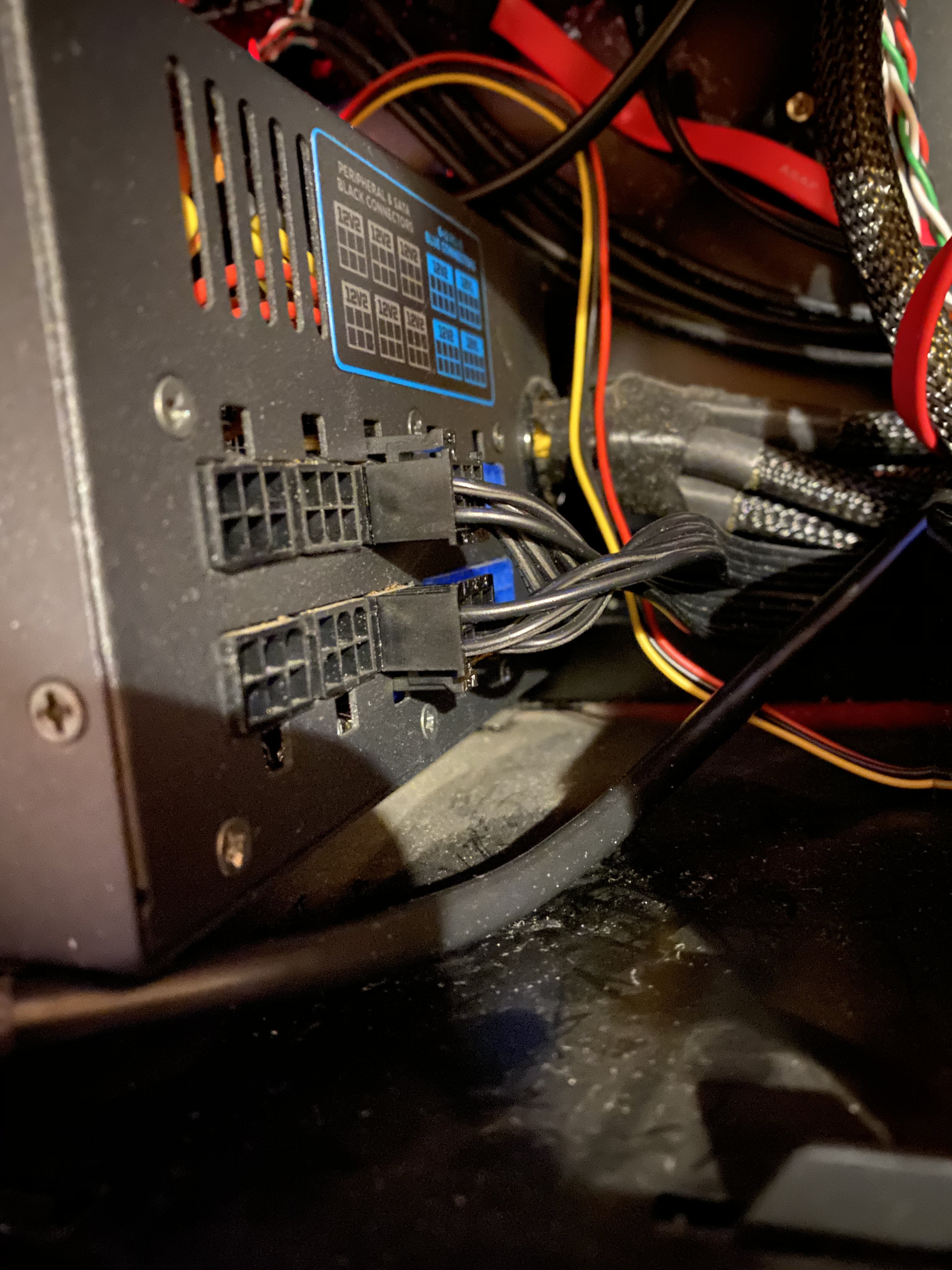

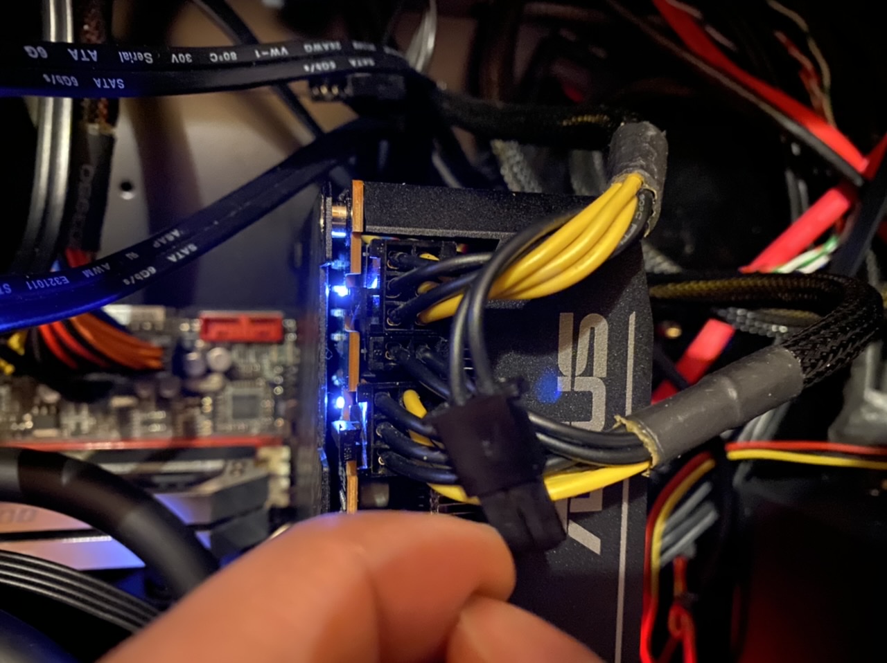

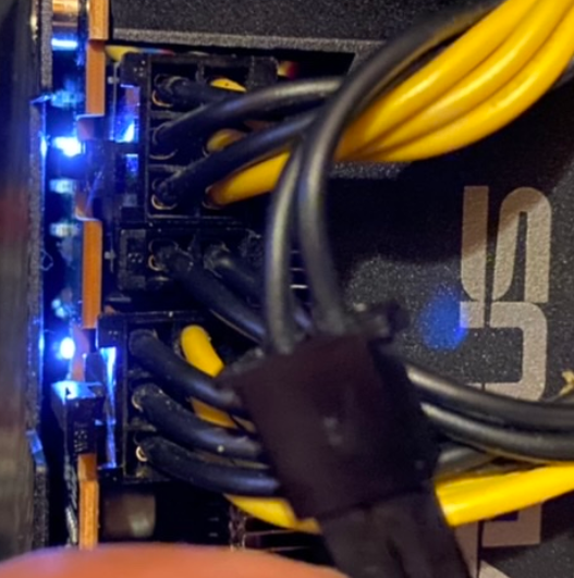

Das Board hat ein UEFI Bios. Also müsste die RX5700 eigentlich laufen. Bitte checke ob alle Kabel vom Netzreil am Board richtig angeschlossen sind.
hab auch schon PCIe Kabeln vom Netzteil genutzt zwar wird es mit Strom versorgt aber dennoch kein Bild. Dann hab ich mal andere PCIe Kabeln genutzt auch diese ohne Erfolg.
Mach lieber mal Standbilder von den angeschlossenen Kabeln.

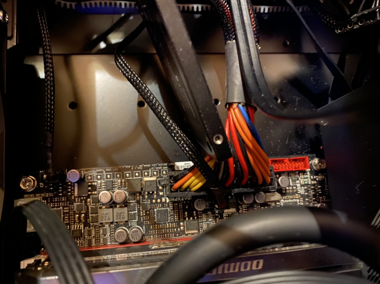

startet das Board denn überhaupt noch korrekt und es fehlt nur die Bildausgabe? Wenn beide Karten kein Bild zeigen deutet das auf einen Defekt hin. Was steht auf der Debug Anzeige?
Das Bild hier sieht verdächtig aus, bin mir nicht sicher ob du da alles richtig angeschlossen hast:
Der Lose 2 pin vom unteren Kabel steckt beim oberen mit drin,
