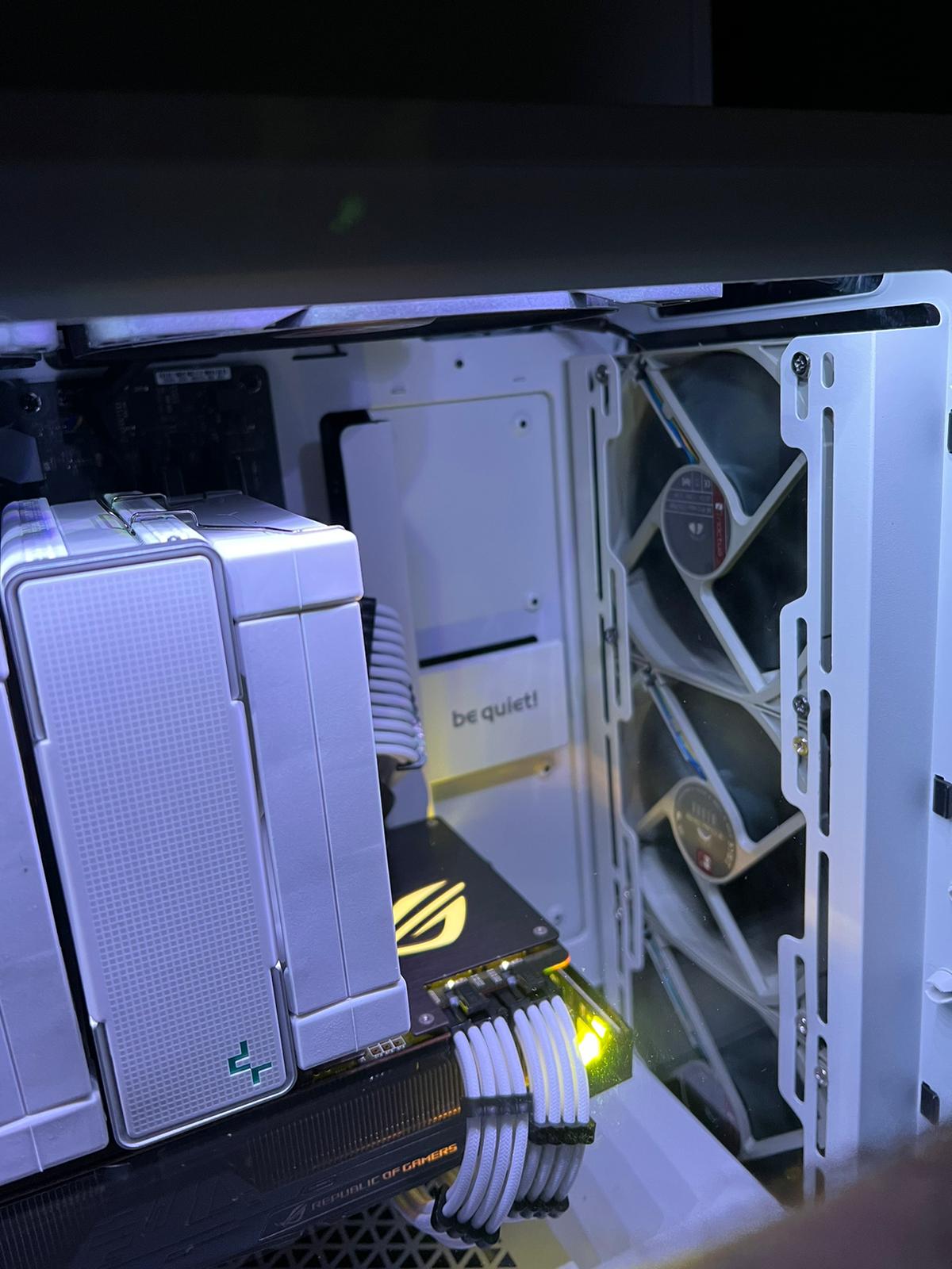

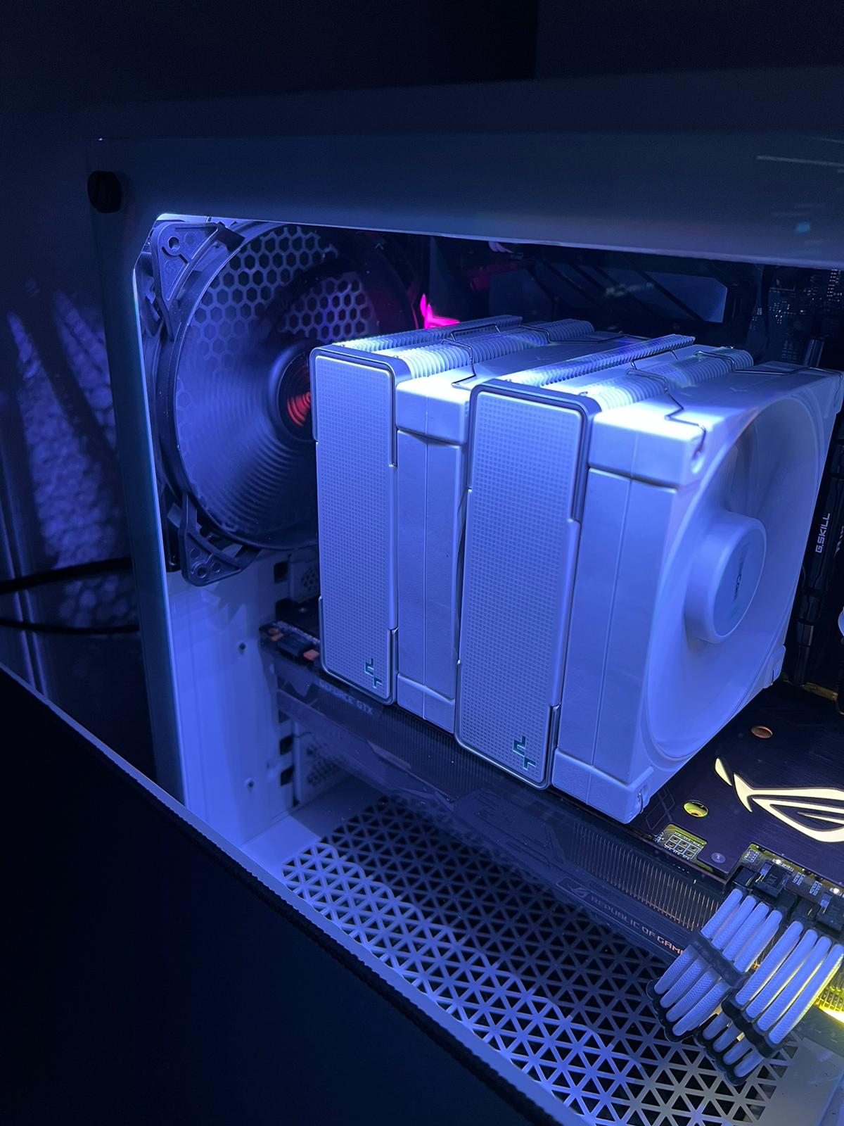

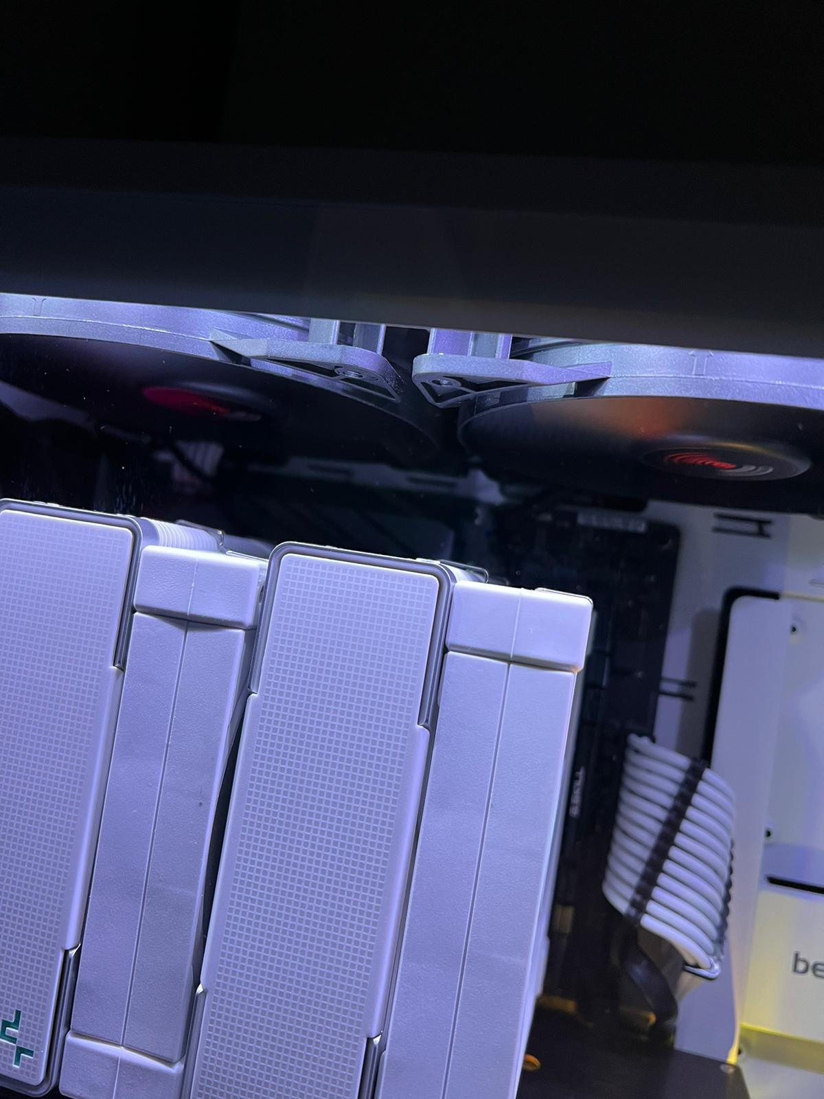

... Nach Gehäusetausch habe ich das Problem das meine Grafikkarte wärmer geworden ist.
Bei IDLE habe ich jetzt ca 55 Grad (hatte ich noch nie). Warum könnte es liegen?
Habe Fotos hochgeladen, vielleicht sind die Gehäuselüfter nicht richtig positioniert.
Sobald ich im Internet surfe, drehen sich auch mittlerweile die Grafikkartenlüfter.
Entstaubt habe ich die Lüfter nachdem ich die auf die neue Gehäuse eingebaut habe.
Was könnte ich tuhen?
PS: Hatte bei Call of Duty auch ca 67 Grad beim spielen. Jetzt habe ich 73-74 Grad.
Könnte es sein das die Lüfter falsch positioniert sind?
Frische Luft kommt nur von vorne. Die restlichen Lüfter lassen die Luft heraus

Was mir auf die Schnelle auffällt, du hast schon verdammt viele Gehäuse Lüfter. Und dann auch noch mehrere bei der CPU. Ob da die Grafikkarte noch ausreichend frische Luft bekommt?
Sieht so aus als ob dein altes Gehäuse da mehr Platz unter der Grafikkarte hatte. Und dadurch evtl. auch mehr kalte Luft abbekommen hat.
Wie hast du denn das NT eingebaut? Also wo zieht dieser frische Luft?

Netzteil Lüfter zeigt nach unten.
Nur vorne zieht neue Luft ein.
2x 120mm und eine 140mm Lüfter

Ich habe auch dieses Gehäuse für VR-Gaming mit einem 3900X und einer 2080Ti im Einsatz.
Verbaut sind bei mir 2x 140mm vorne (PureWings HighSpeed), 1x 140mm hinten und 1x140mm oben (Jeweils aus dem Lieferumfang).
Testweise kannst Du mal das Mesh-Gitter hinter der Frontblende rausnehmen, ggf. wird es dann etwas besser.
Und natürlich auch prüfen ob die die Lüfter korrekt montiert sind (vorne rein, hinten raus, oben raus).
Oben würde ich nur EINEN Lüfter verbauen (in Richtung Rückseite montiert), nicht zwei, sonst saugt der erste gleich wieder die Luft raus die vorne eingeblasen wird.
Der dann übrige Lüfter kann auch auf die Abdeckung des NTs mittels Kabelbinder fixiert werden und dann von unten die GraKa anpusten.
Aber grundsätzlich sehe ich bei den Temperaturen keine Probleme, nur Dich wundern die erhöhten Werte?
Hab keine Ahnung, aber aus Interesse 2 Fragen:
1. Was ist denn das für ein riesiger CPU-Kühler?
2. Braucht die Grafikkarte nicht wenigstens ein bisschen Freiraum nach oben? So ein CPU-Lüfter wird doch sicher auch recht warm und befindet sich direkt neben der GPU.

Das ist eine Deepcool AK620, die ist neu. Hatte davor eine Alpenföhn Advanced Brocken Eco mit einem Lüfter.
Hatte bei der alten Gehaeuse 4 Lüfter die verbaut waren. 2 vorne, 1 oben und 1 hinten.
Jetzt sind es 2 vorne, 2 oben, 1 hinten.
Cpu Kühler hat eine zusaetzliche bekommen.
Kann es sein, das es an dem neuen CPU-Kühler liegt die mehr Wârme entwickelt?
Mehr Wärme vermutlich eher nicht. Hat ja immerhin mehr Fläche, also dürfte sich die Wärmeaufnahme von der CPU besser verteilen. Das Problem sehe ich eher in den Dimensionen. Der Kühler rückt der GPU ja schon derbe auf die Pelle, wodurch nach oben eben kaum Platz für die von der GPU erwärmten Luft ist, abzuströmen. Das heißt, es sammelt sich mehr von der GPU aufgewärmte Luft unter der GPU.
Oder kurz ausgedrückt: Die GPU badet mehr in der eigenen Hitze als vorher.
Hast du den alten CPU-Kühler noch da? Dann würde ich das einfach mal ausprobieren. Den Brocken wieder drauf und dann die Temperaturen anschauen.
