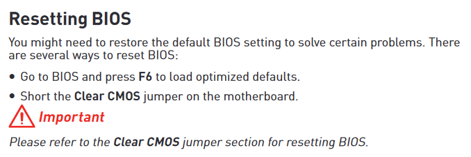

Handbuch
Seite 8
Seite 18
P.S.
Wenn es nur am Treiber der Grafikkarte liegt:
  • Mit der Entf-Tast wird das UEFI aufgerufen
    Press Delete key, when the Press DEL key to enter Setup Menu, F11 to enter Boot Menu message appears on the screen during the boot process.
  • Mit der F11-Taste wird das Boot Menu aufgerufen
    Press F11 key during the computer POST (Power-On Self Test) to get into Boot Menu.

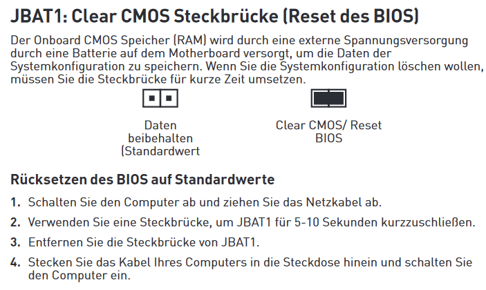

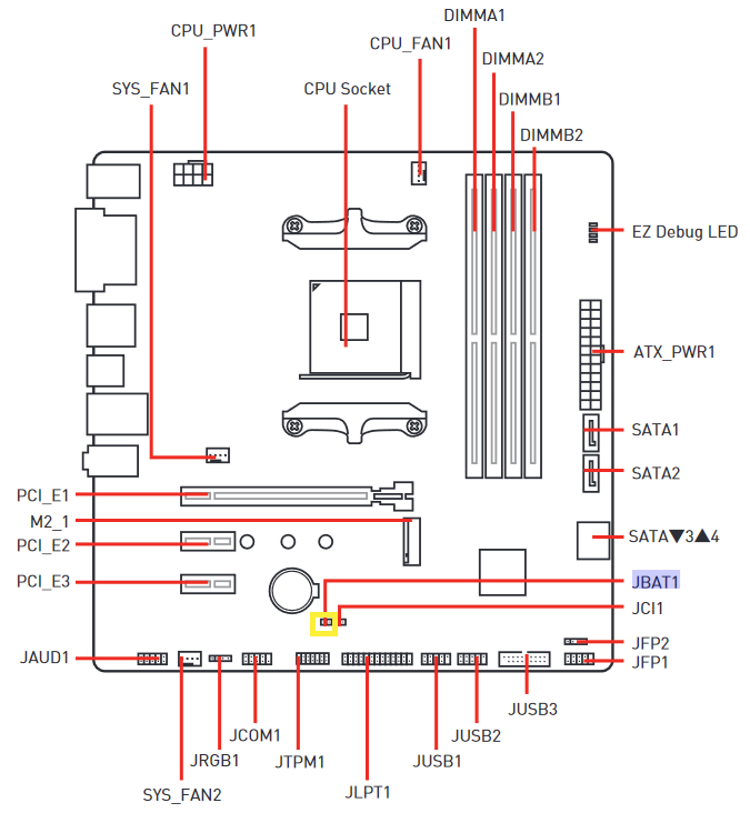

CMOS zurücksetzen

Die Standardwerte im BIOS wurden durch das Zurücksetzen des CMOS wiederhergestellt.
