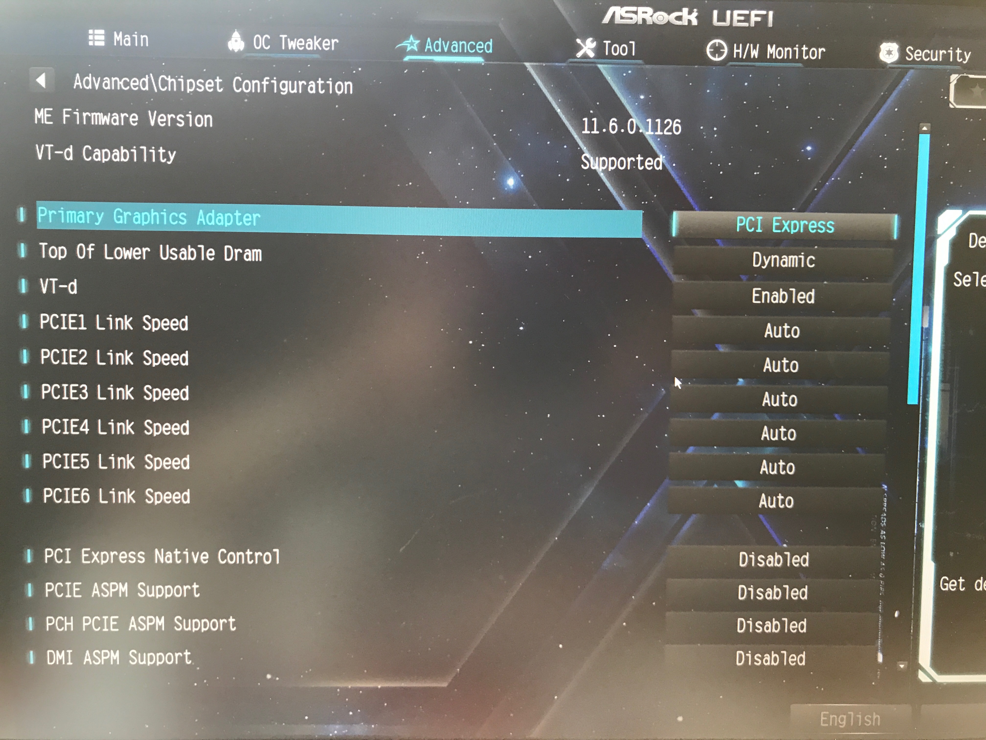

Alles klar, ohne Grafikkarten läuft das Ding... muss ich im Bios noch was aktivieren? Also wenn eine der Karten gesteckt ist, bekomme ich kein Bild - zumindest nicht über den VGA Anschluss vom Mainboard.
PS: Ja, die Grafikkarten sind korrekt installiert worden. Strom ist drauf, und die saßen sauber im PCIe Slot 2 und 4
/Edit Danke Adok für das ausführliche Statement!
