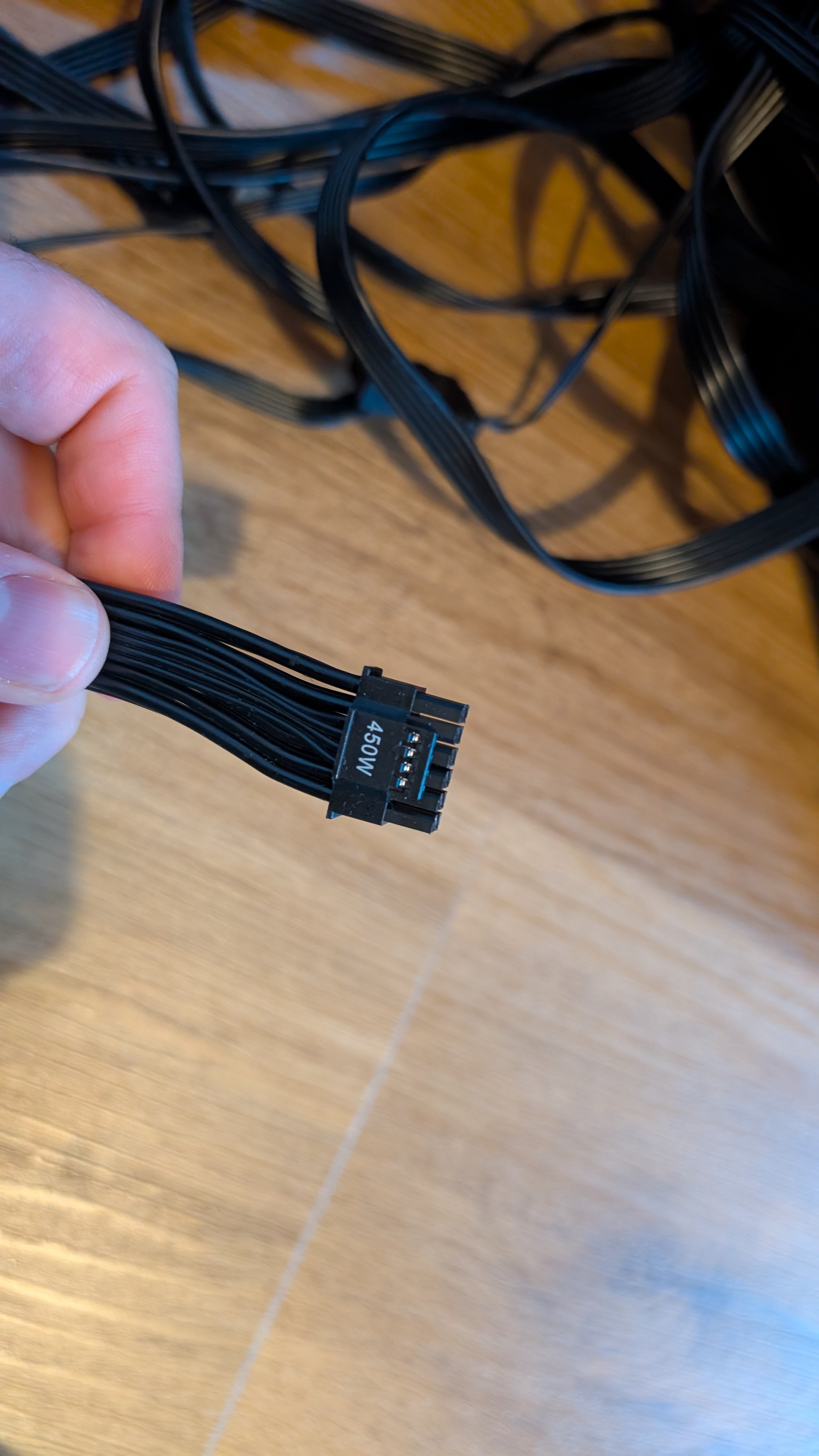

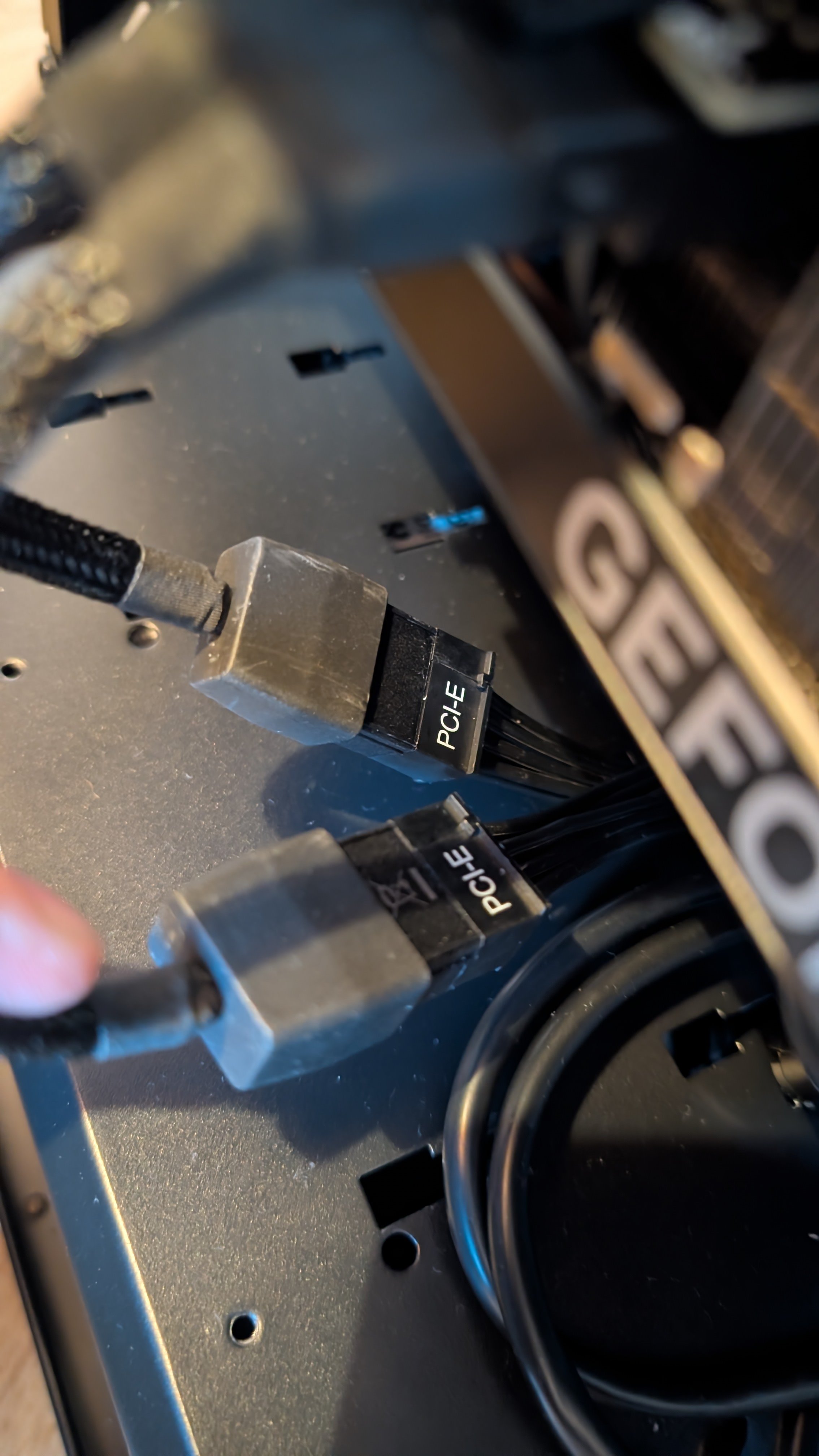

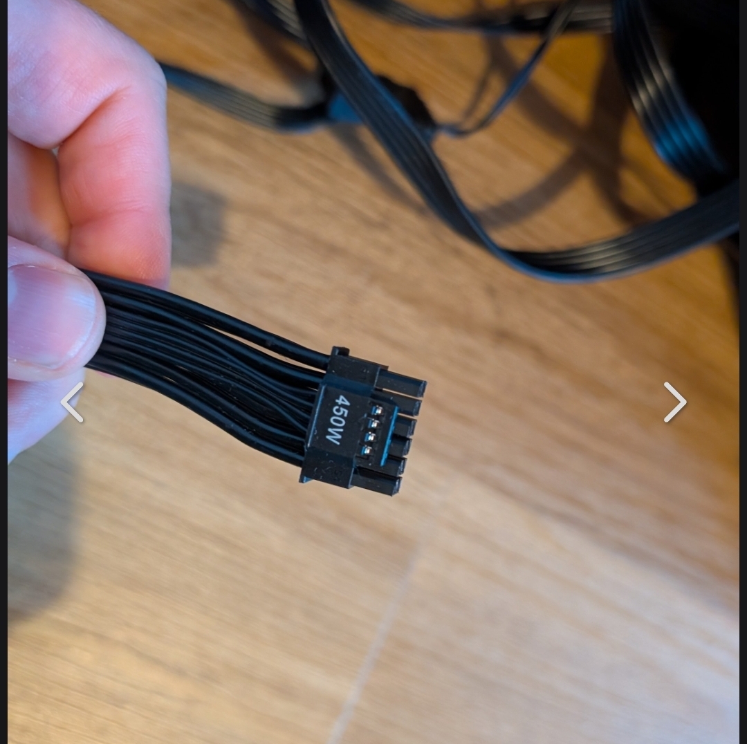

  • Die Grafikkarte ist per Y-Adapter angeschlossen. Also von 2 getrennten (also nicht aus dem selben Strang vom Netzteil) PCI-E 8-Pin auf einen 12-Pin-Anschluss. Alternativ kann vom Netzteil ein 12-Pin-Kabel mit 12-Pin (auf dem 450w steht) angeschlossen werden. Auch das habe ich versucht: Funktioniert ebenfalls nicht.

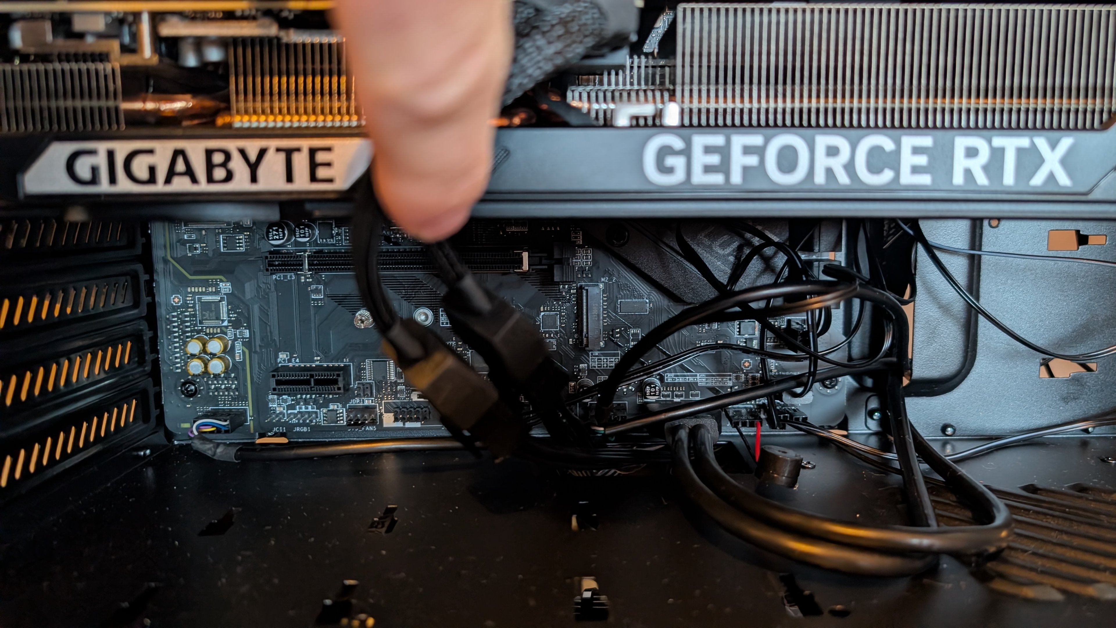

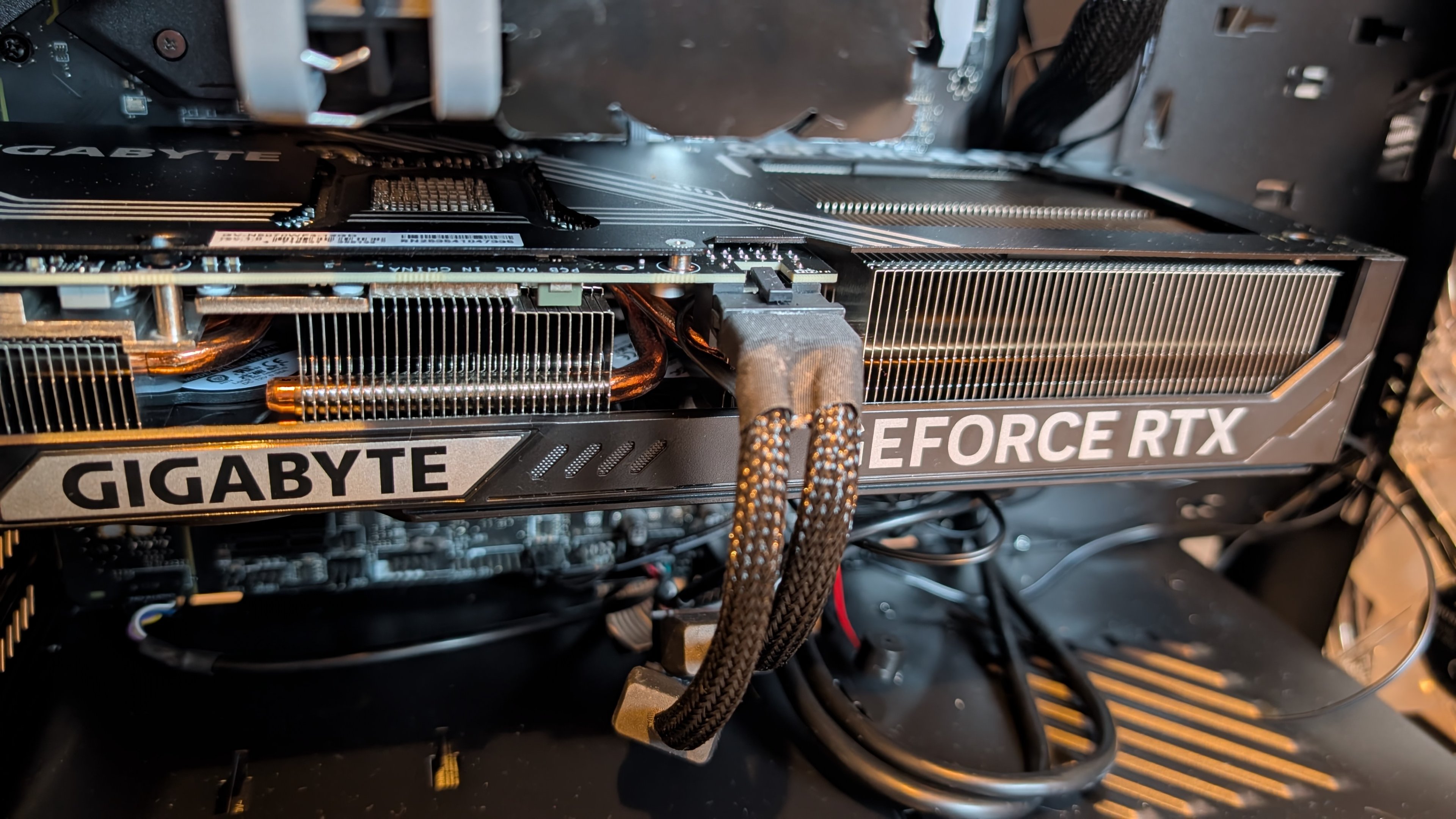

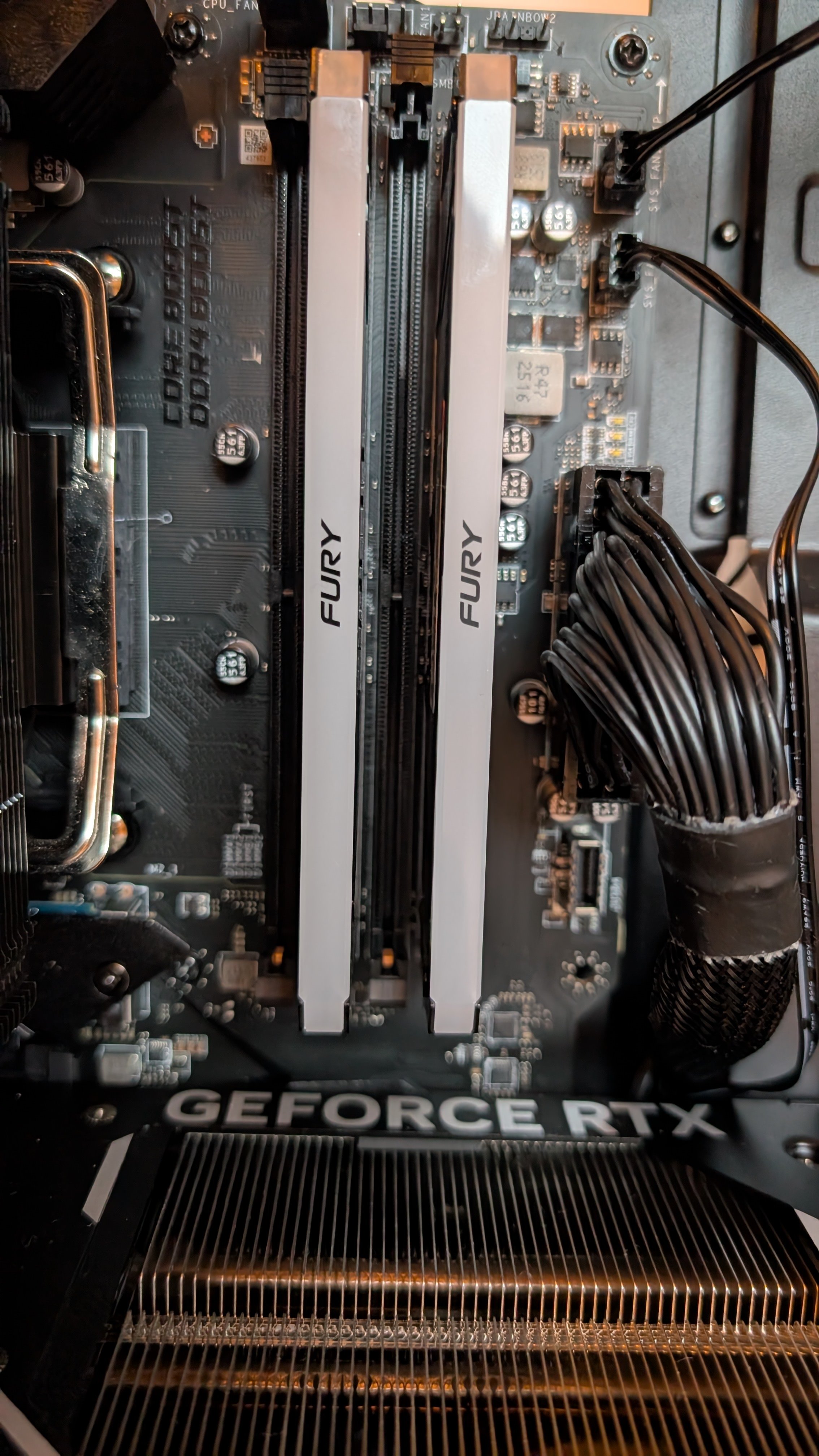

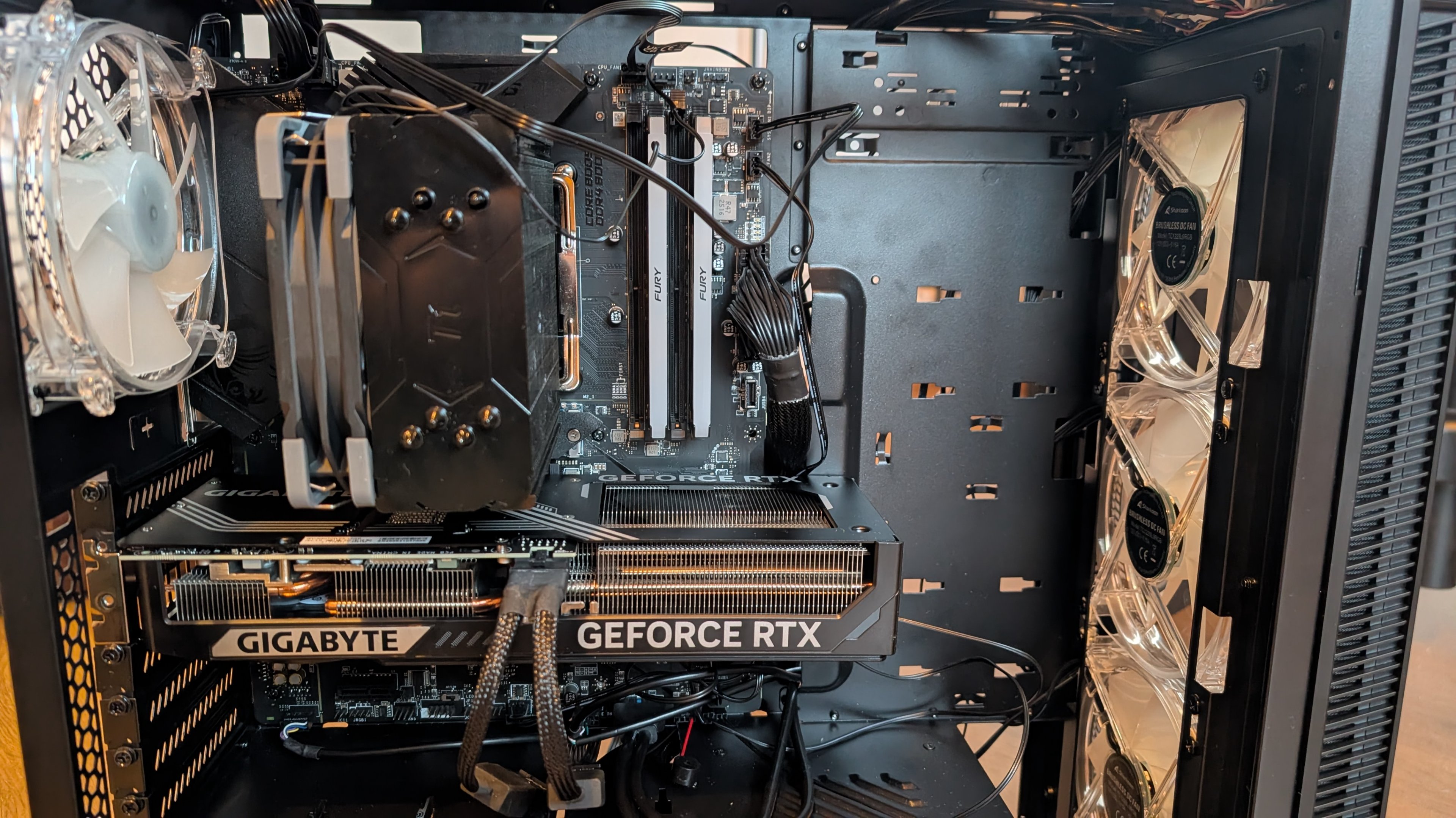

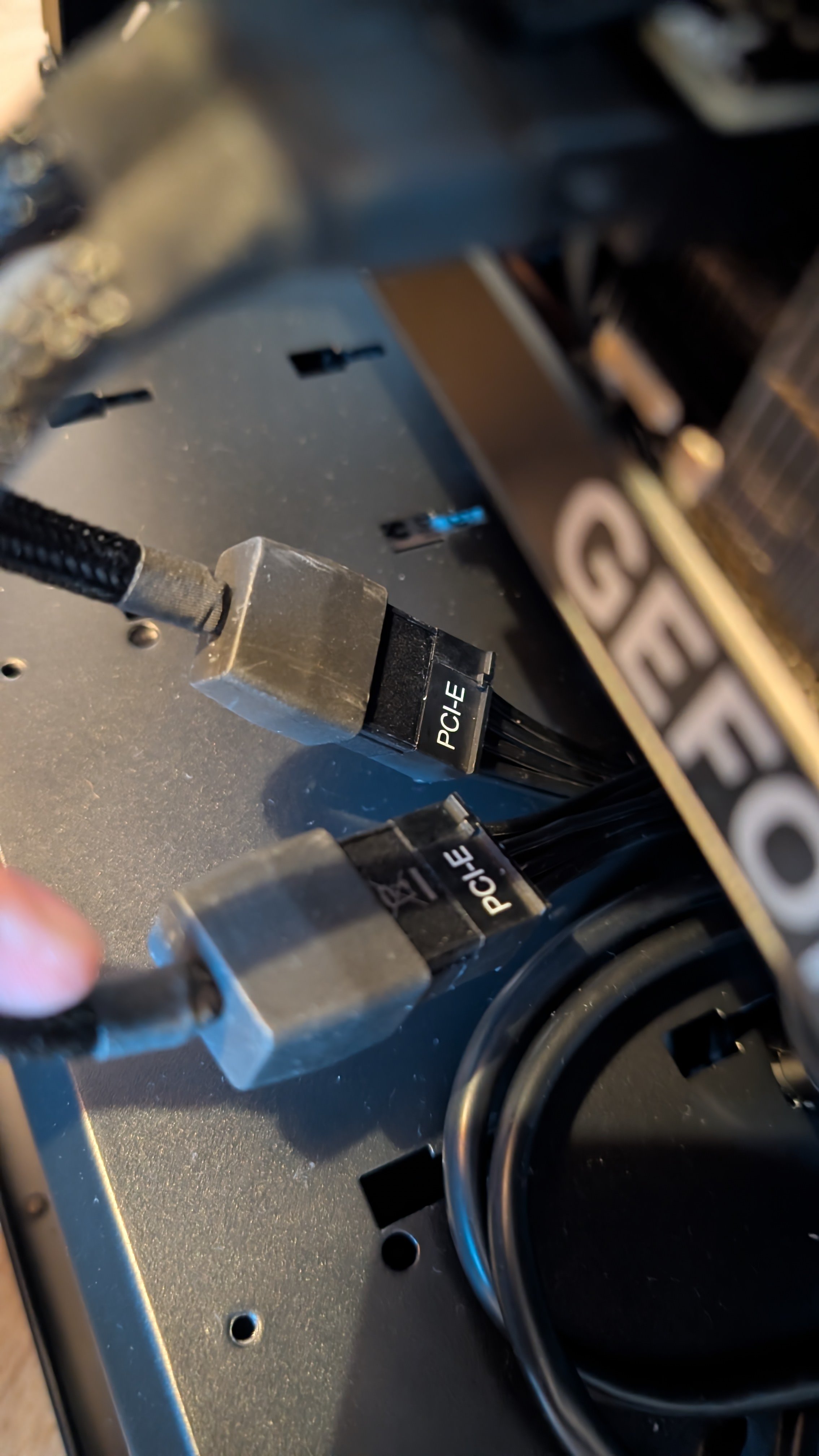

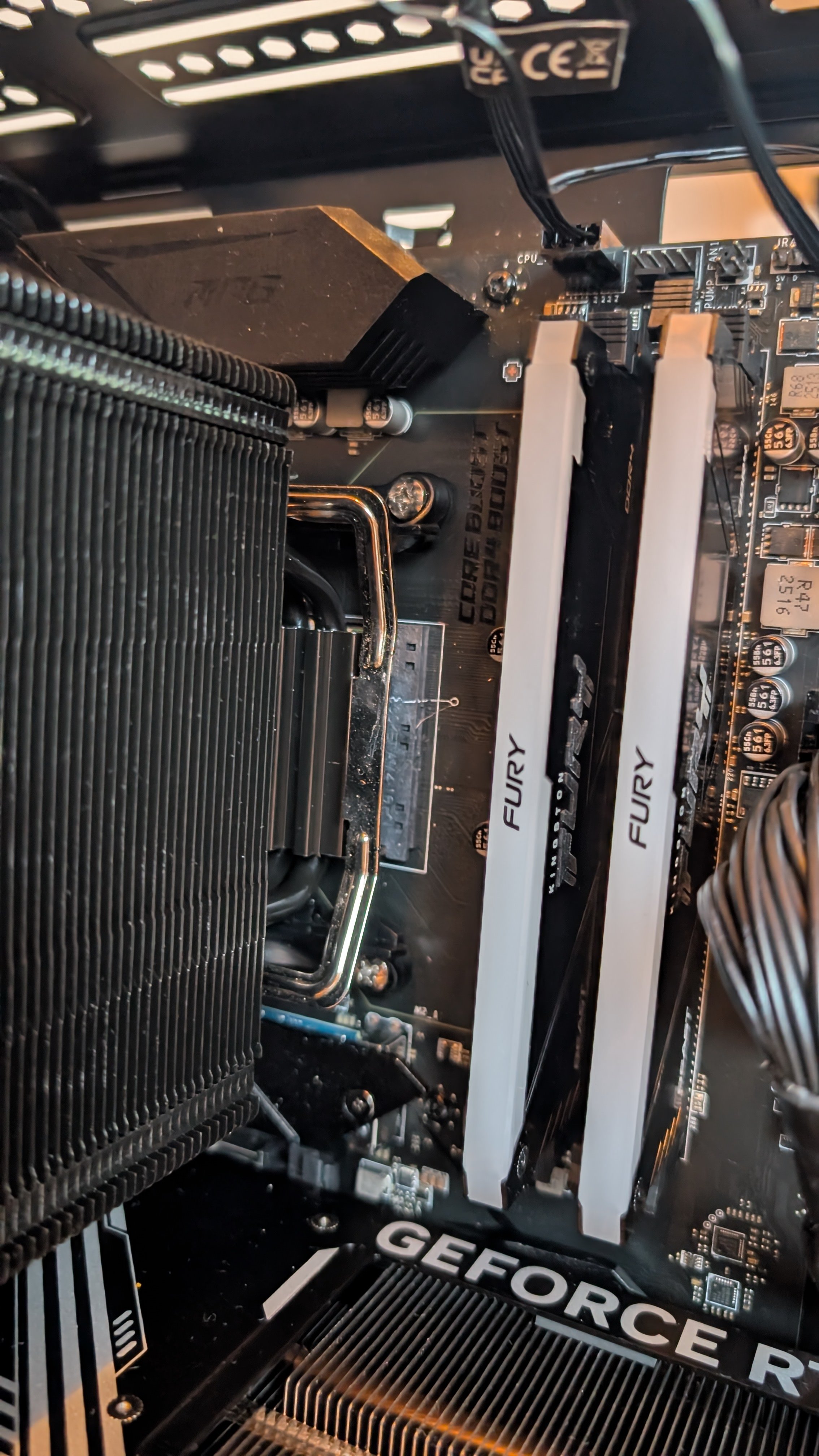

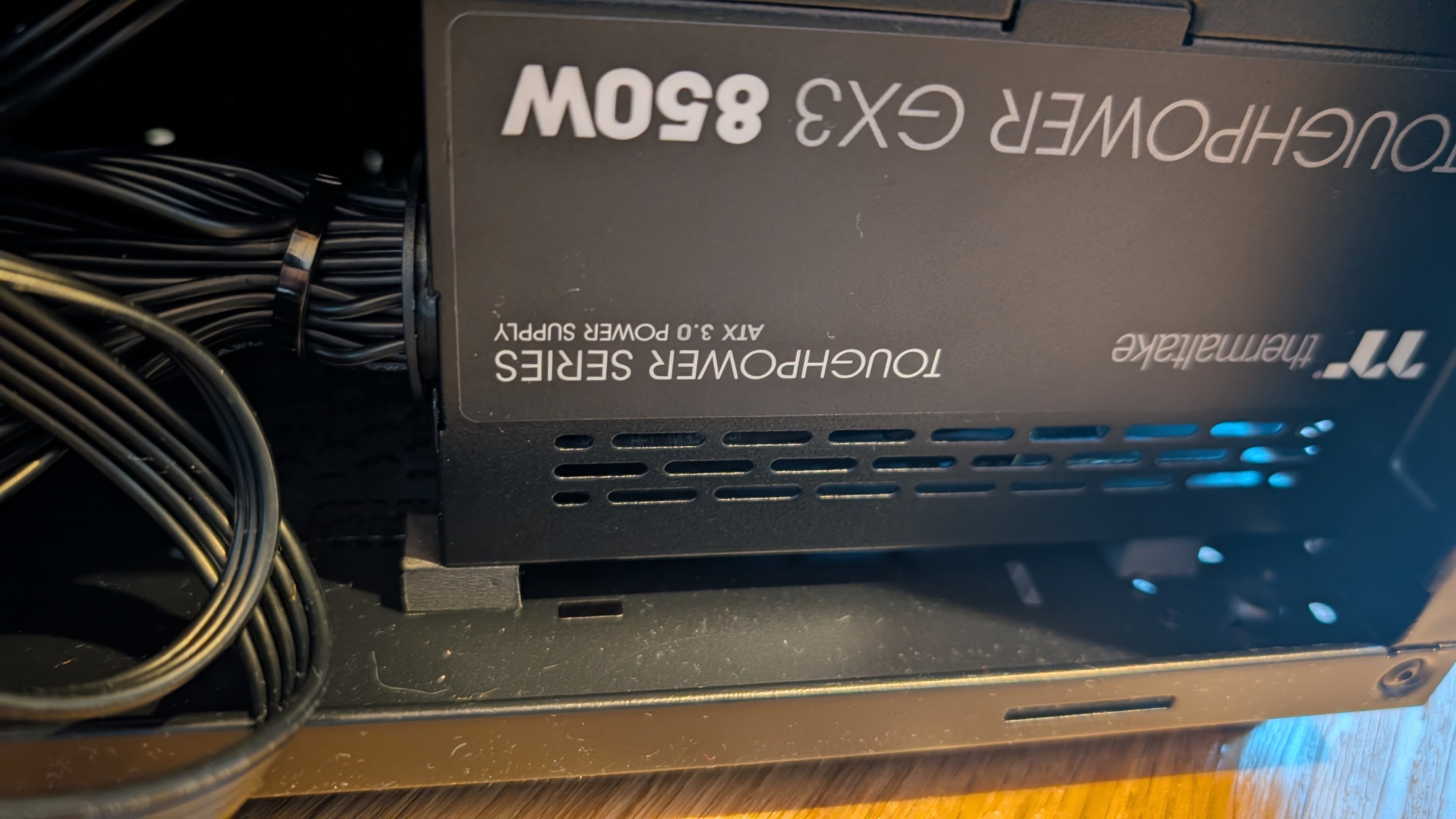

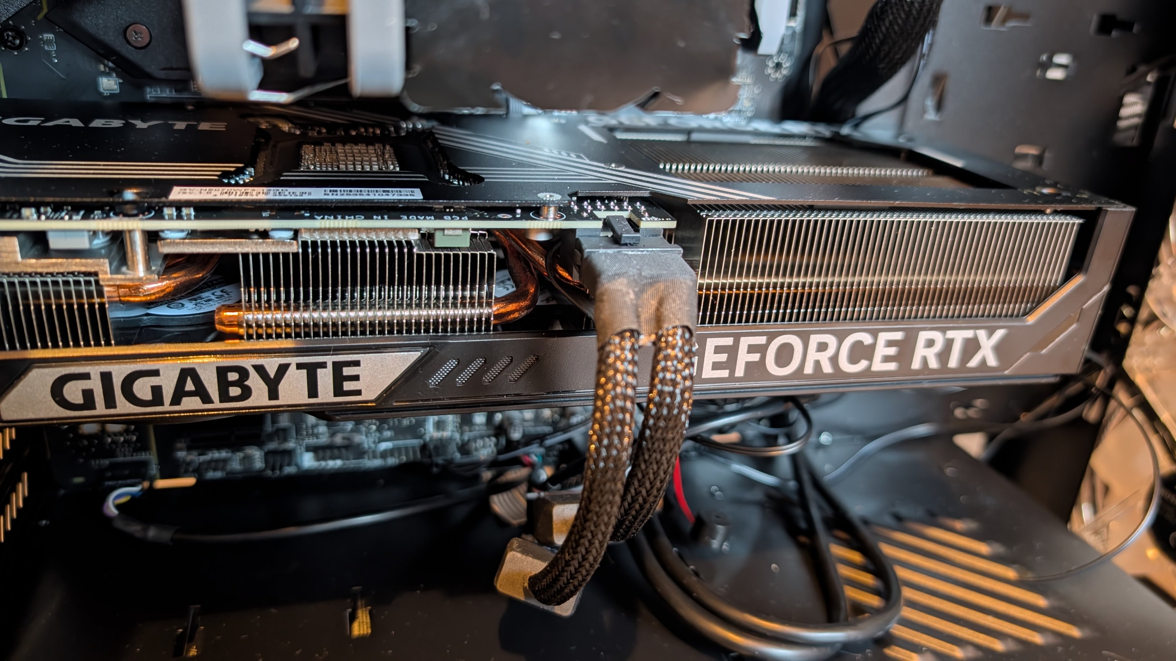

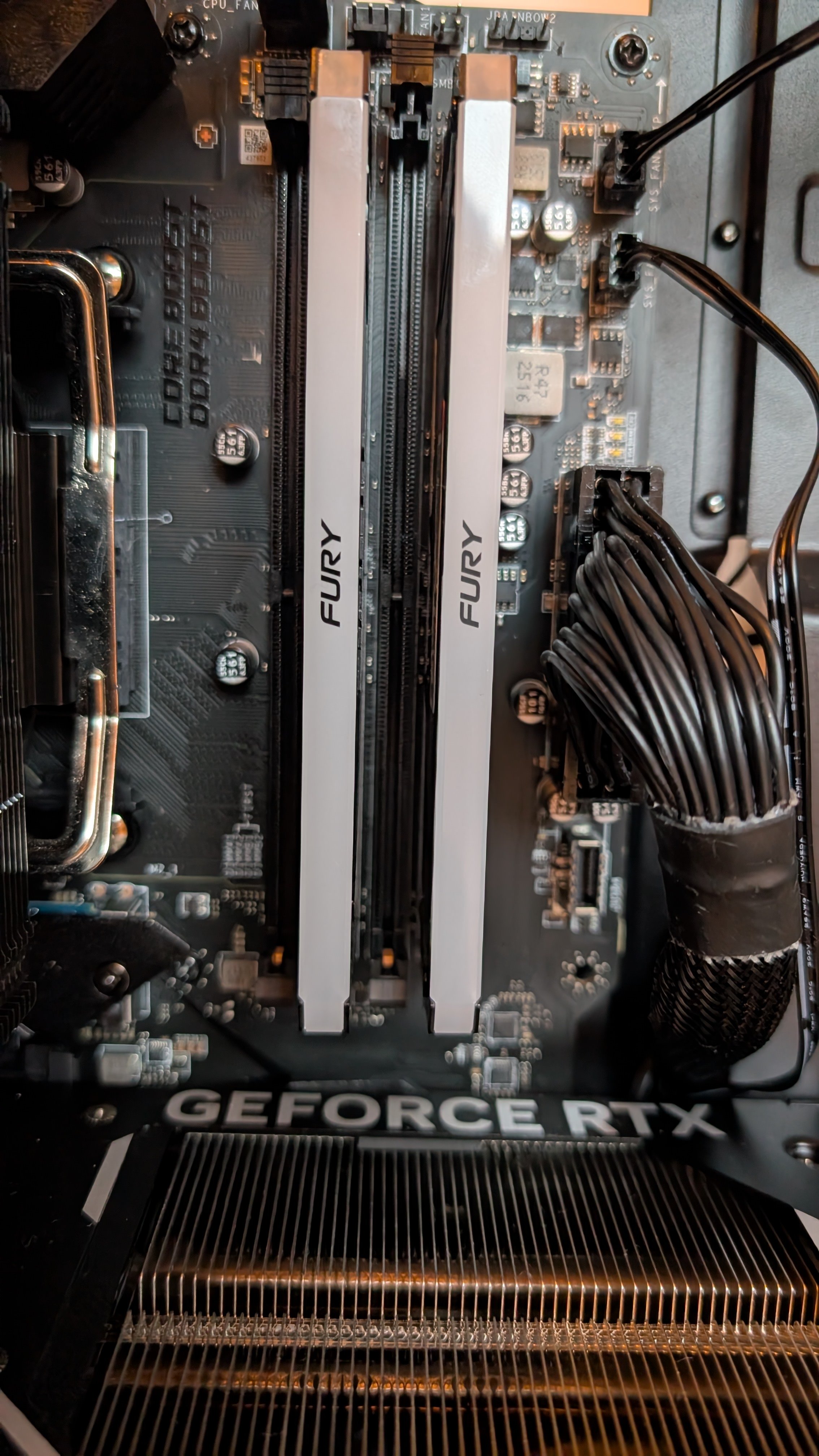

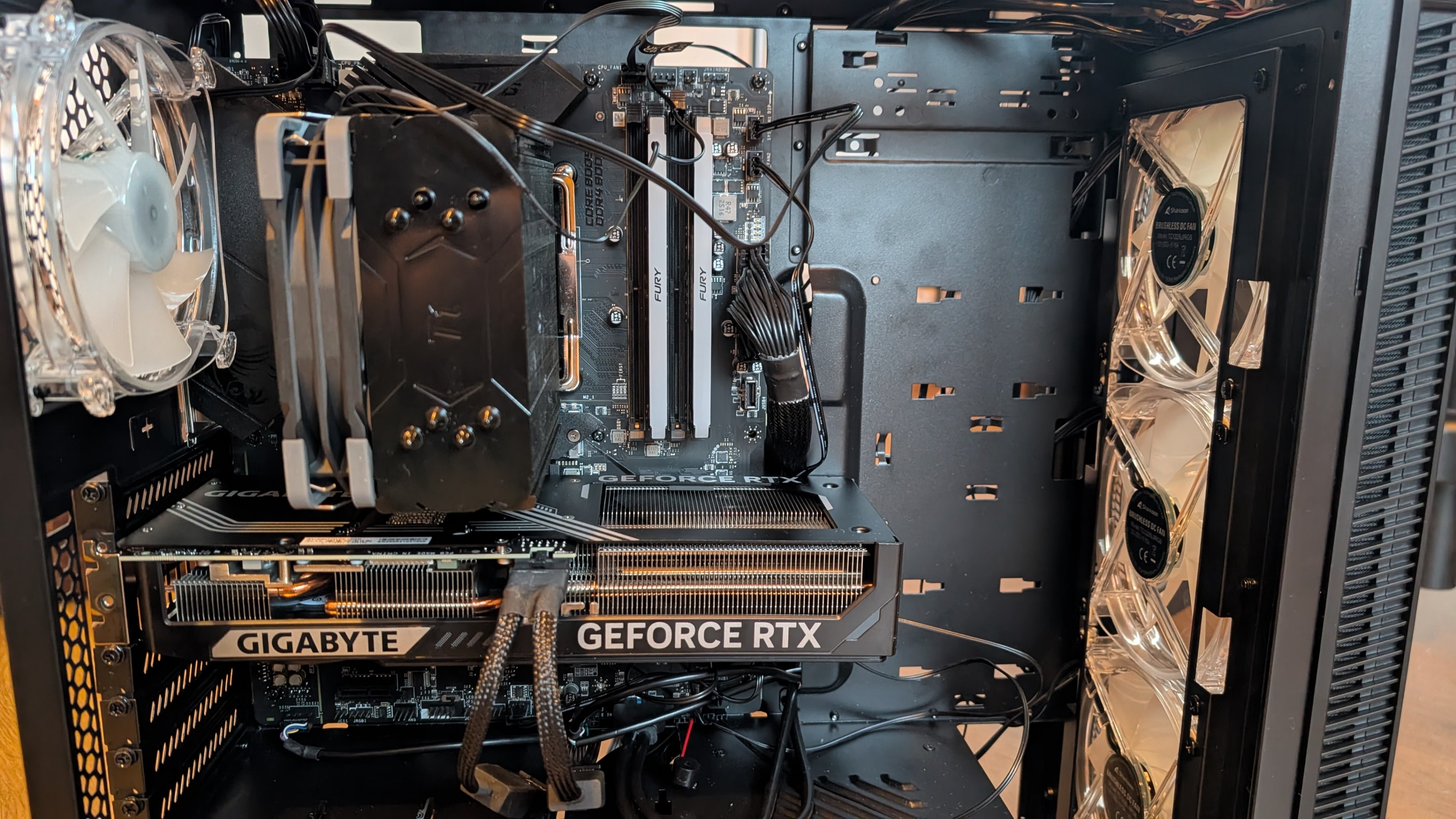

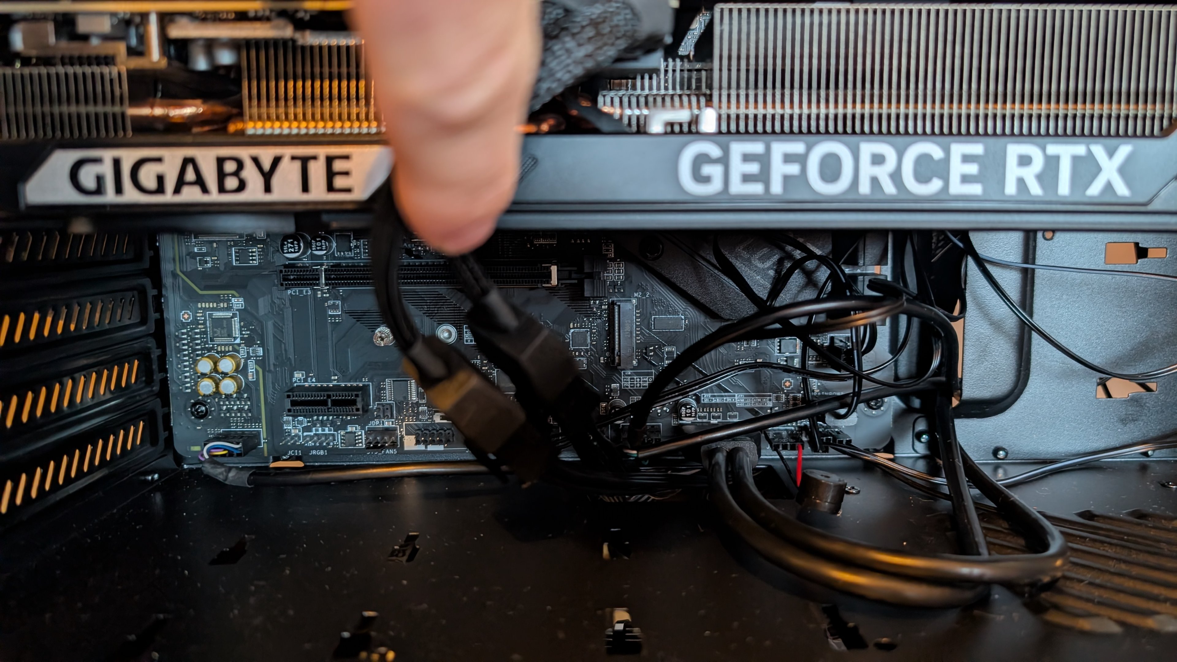

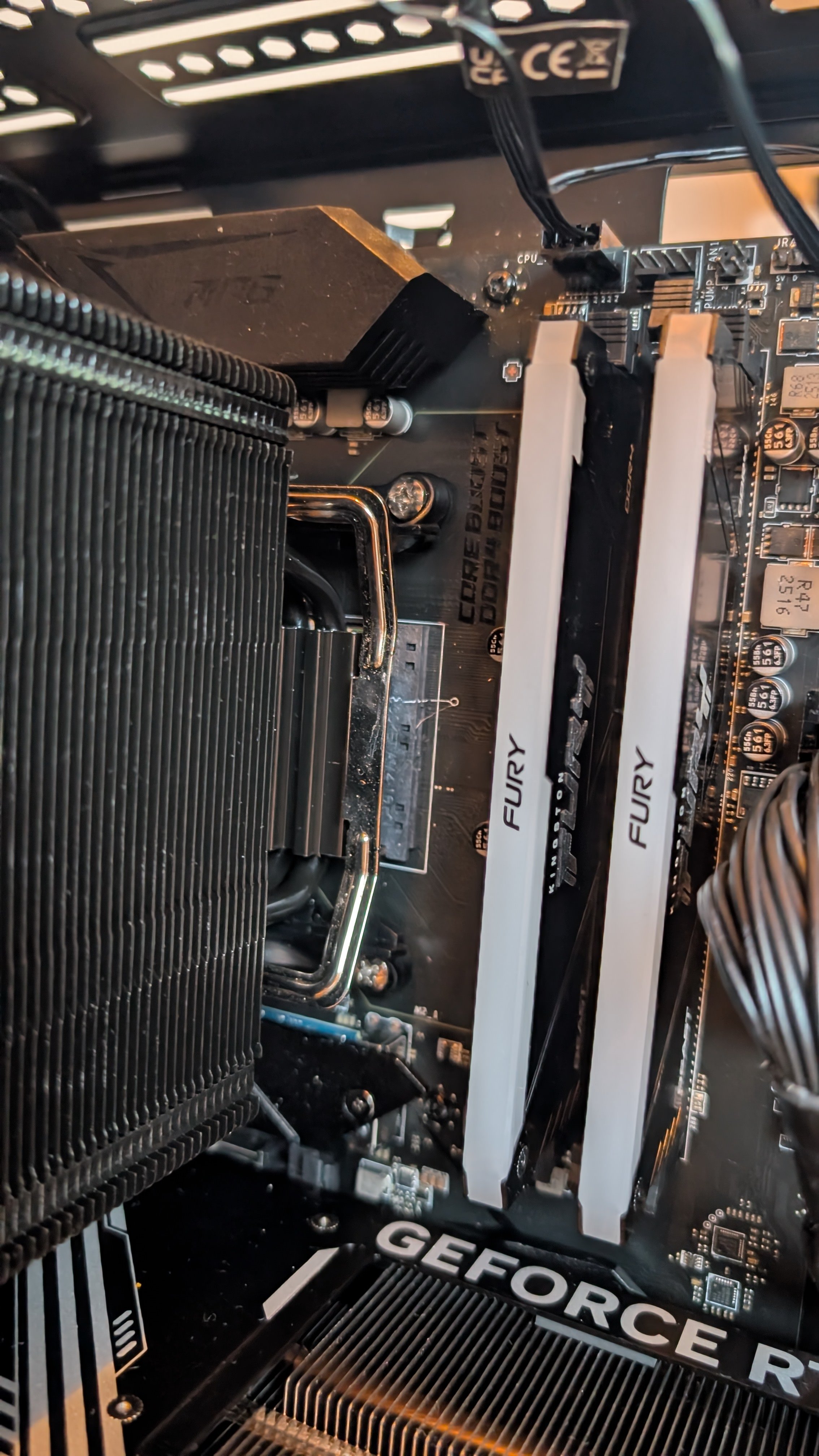

Zeige mal bitte detaillierte, scharfe Bilder des Innenlebens.
Reaktionen: PonJoe58
Ups. Ich meinte natürlich Einmal mal lang, zweimal kurz. Das war ein Schreibfehler, sorry.
Anbei noch einige Bilder dazu.

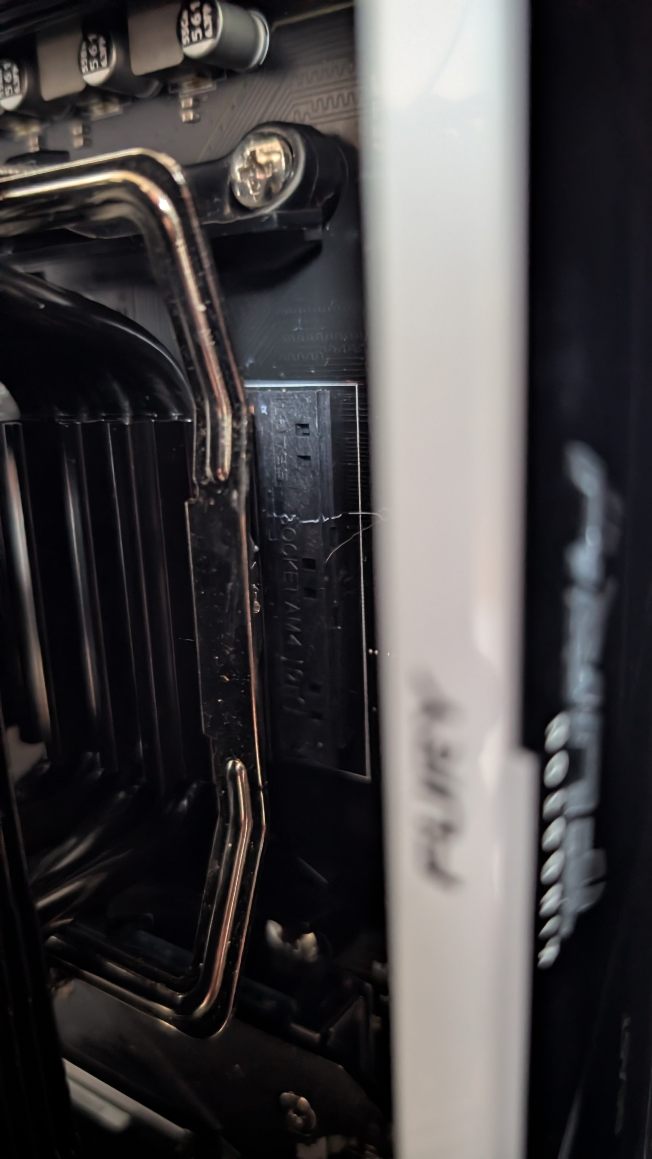

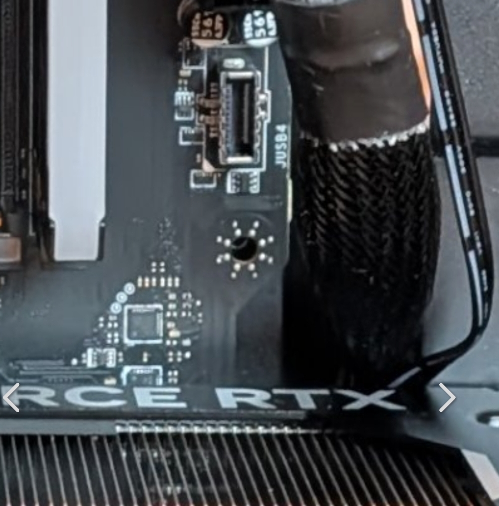

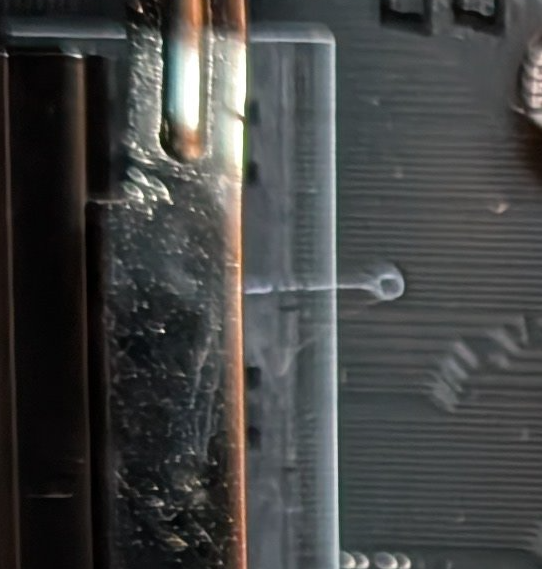

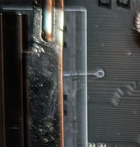

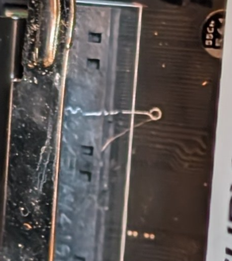

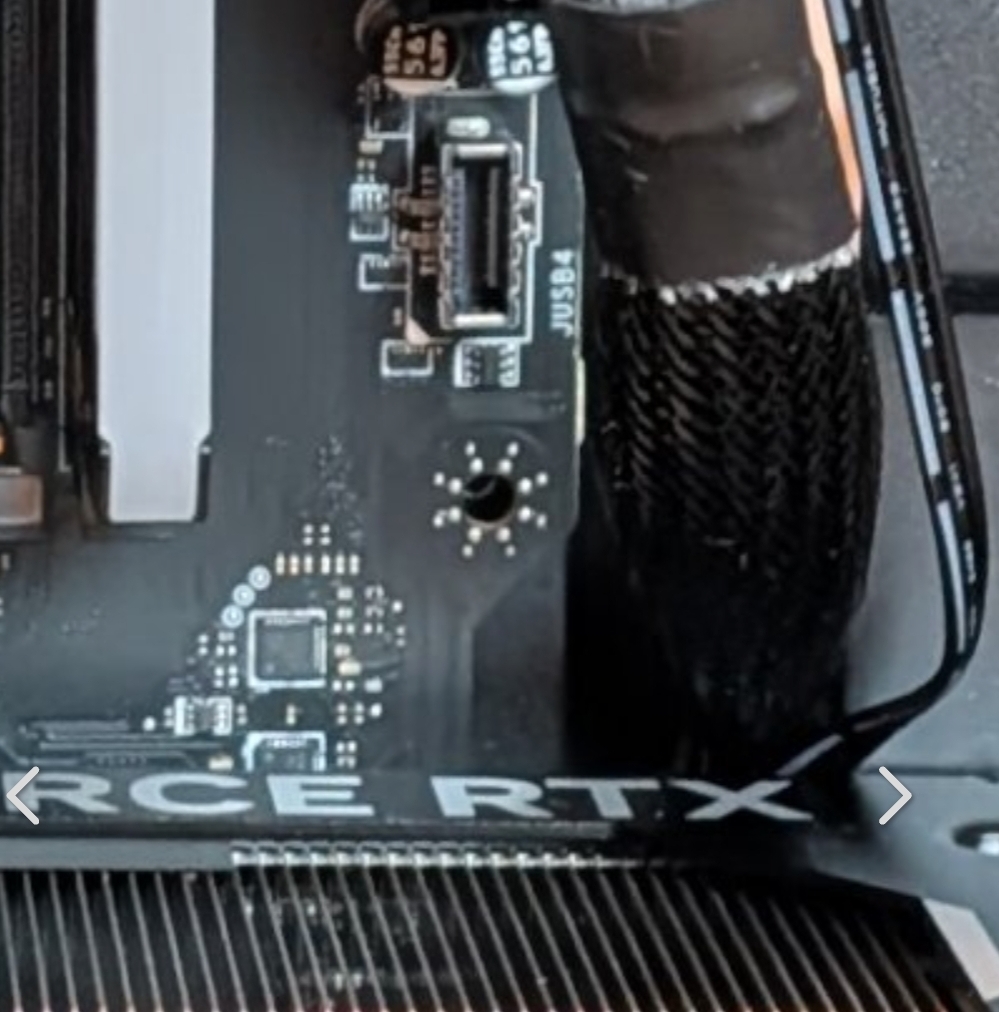

Was ist das?
@TorenAltair Das war ein kleiner Spritzer von der Wärmeleitpaste und ein kleines Haar. Hab es weggemacht aber das war nur auf dem Plastikteil und ging nicht bis an die CPU. Und das was wie ein kleines O aussieht ist auf dem Mainboard aufgedruckt.
Ich habe die CPU aber schon ausgebaut und neu mit Wärmeleitpaste versorgt.

Ah ok..hätte auch ein Kratzer sein können, daher die Frage. Schon einen minimalen Tischaufbau versucht?
Da hier ein Abstandshalter fehlt, sind die denn überhaupt richtig verbaut, nicht das einer falsch gesetzt ist und die Kontakte der Mainboard Unterseite berührt, dann gibt es einen Kurzschluss und der PC startet nicht.

Nutze mal das Kabel für die Grafikkarte und nicht die Adapter
Reaktionen: MAYvonBlei und PonJoe58
bisy schrieb:
Das andere Kabel zu nutzen, hatte ich ebenfalls schon versucht. Also statt dem Y-Adapter direkt damit verbinden. Hat ebenfalls nicht zum Erfolg geführt.
Es fehlt tatsächlich eine Schraube und unter dem Mainboard sind keine Abstandhalter zwischen Mainboard und Schraubenaufnahme. Das hatte ich allerdings bislang noch nie gemacht und nie Probleme gehabt.
Einen Tischaufbau habe ich noch nicht versucht, da ich es ja schon im Gehäuse ohne sämtliche Peripherie versucht hatte.
Dann ist das dein erstes Mal.
Wenn da mal das Board noch intakt ist?
@PonJoe58 Moment. Es sind schon Abstandshalter drunter, nur eben keine Gummipuffer oder sowas zwischen Abstandshalter und Mainboard. Das Mainboard ist nicht direkt in das Gehäuse geschraubt, sondern mit den kleinen Metallabstandhaltern die üblichen ca. 5 Millimeter erhöht. Sorry, wenn ich das falsch beschrieben habe.
