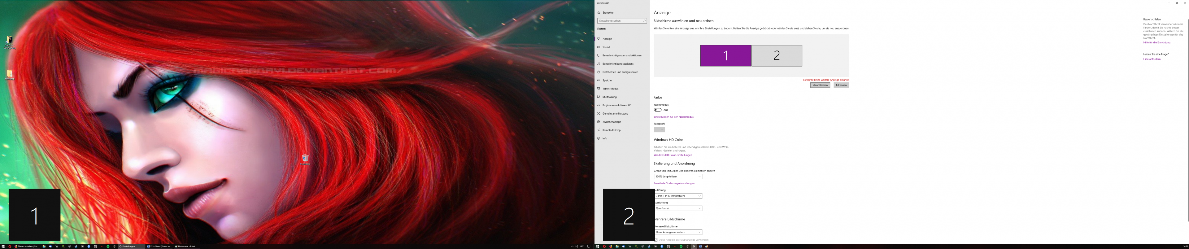

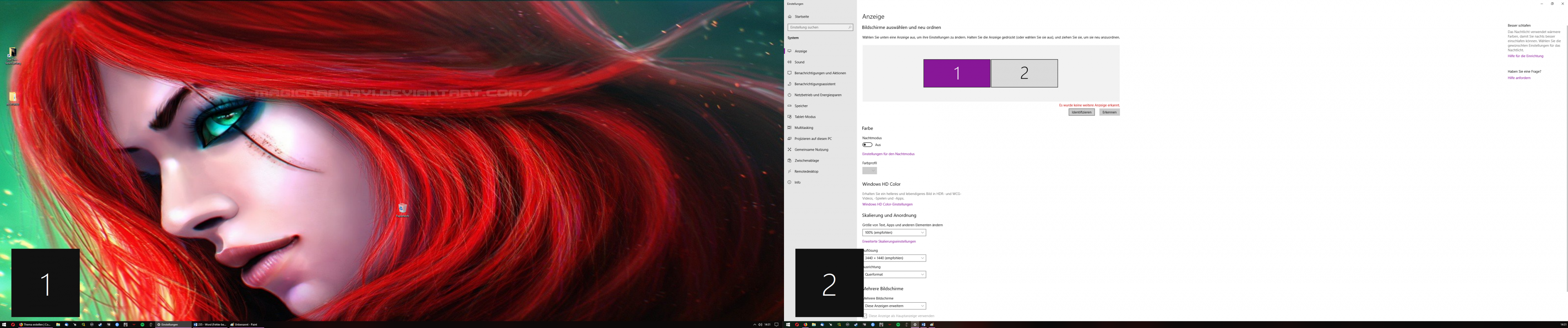

Also ich habe ein Film geschaut am Monitor auf einmal war das Bild weg, erst dachte ich der DP Kabel ist kaputt, also einen neuen gekauft und angeschlossen. Aber beim Booten stand auf dem Monitor kein Signal. Also habe ich ein hdmi Kabel genommen und angeschlossen und ich hatte wieder ein Bild. Wenn ich jetzt aber Zeit gleich den DP Kabel Anschließe, habe ich ein erweitertes Bild. Siehe unten als Anhang. Jetzt weiß ich nicht ob es am Monitor liegt oder an der Grafikarte, da ich keines von beiden doppelt habe zum Ausprobieren.
Das linke Bild sehe ich nicht.

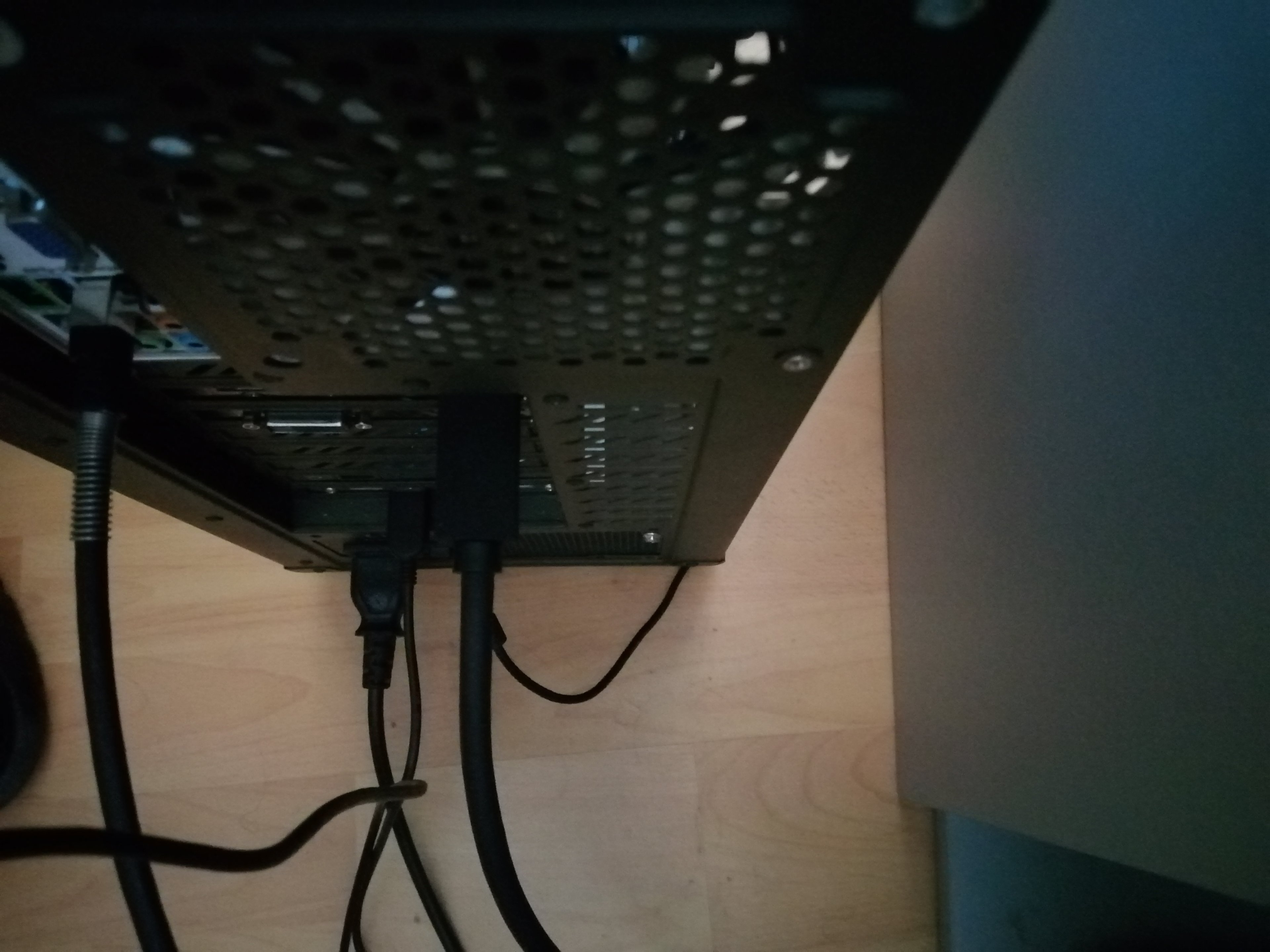

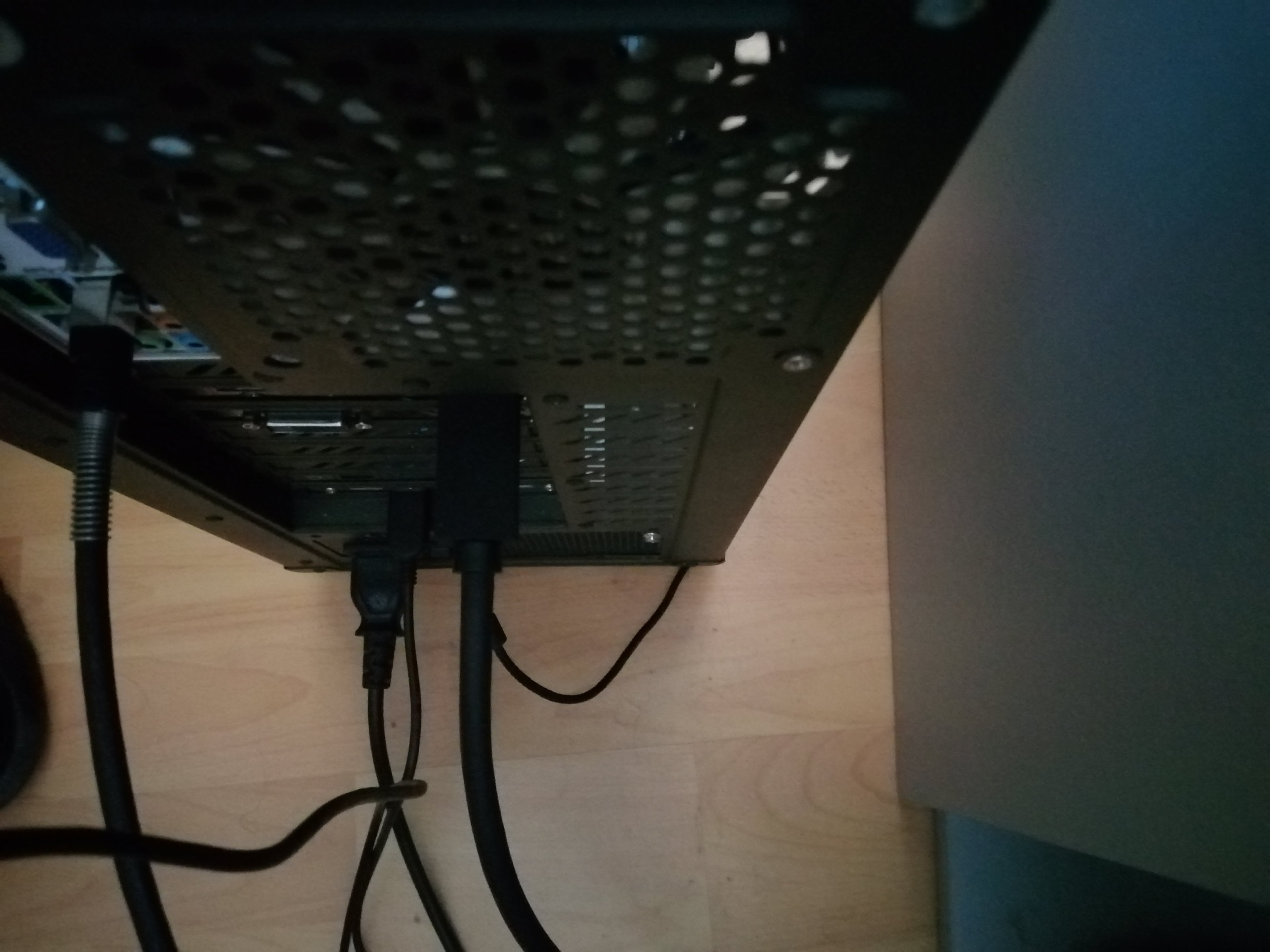

Das habe ich an einer Rx580, zwar nur mit 2560x1080@75hz, und habe überhaupt keine Probleme, und das Kabel ist vorallerdingen ordentlich dick 😊, was eine sehr gute Schirmung hat, und nicht so stoeranfaellig ist, wie dünne DP Kabel.
Re
Irgendwie ist da was komisch, die meisten Bewertungen, handeln sich über ein Aux Audio Kabel, und nur sehr wenige über das DP Kabel.
Weiss nicht genau, aber das sieht nach so nem Fake Produkt aus, was bei Amazon schon mal bekannt wurde in der Vergangenheit., das diverse Kabel überhaupt gar nicht das können, wie es in der Beschreibung steht.
Ist zwar alt, Aber die Masche funktioniert auch heute noch!

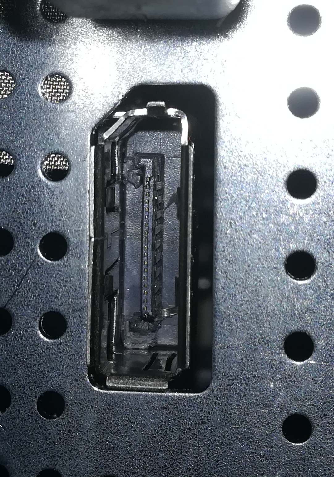

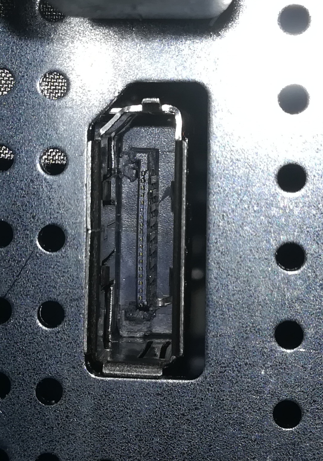

Habe mal ein Bild vom Monitor Anschluss gemacht, sieht das normal aus.

Denke ich mir auch grade, möchte nur noch eine andere meinung hören.
Re
Links sieht es aus wie etwas abgebrochendes, versuch mal das zu entfernen.
Aber allgemein sieht DP Buchse echt böse aus, was hast du denn da gemacht??
Mfg.

Na, aber so wie die Buchse aussieht, musst du ja was gemacht haben, was nicht gerade sanft durchgeführt wurde , da ja auch etwas abgebrochen ist.
Und die Leute in der RMA, werden sich wohl das selbe denken, bzw. Dir die gleiche Frage stellen.
