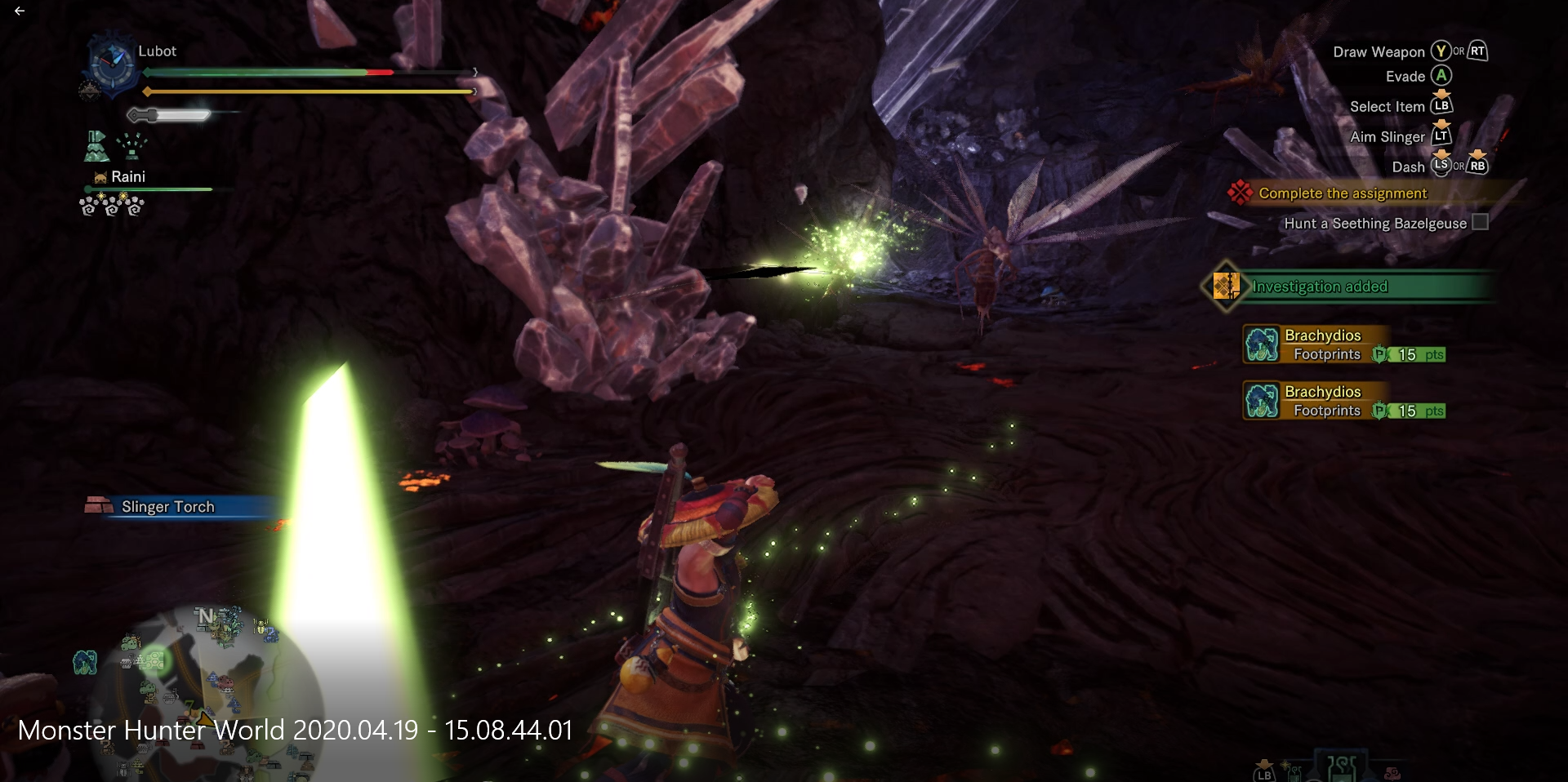

@pablodipauli Hi nochmal.. Ich hab heute gemerkt, dass bei Monster Hunter World z.B. die FPS teilweise hart niedrig sind und komische Grafikbugs auftauchen (siehe bild) also das Lichter o.ä. extrem lang gezogen sind. Alles andere also Youtube und Browsen funktioniert .. Allerdings (was ich komisch finde) ist teilweise der CPU bis zu 80% und der RAM bis zu 90% ausgelastet während die Grafikkarte bei 17% liegt während MHW läuft ...
Außerdem scheint die Grafikkarte aktuell bei MHW auf egal welchen Grafikeinstellungen maximal 60 FPS zu geben und aktuell zwischen 30 - 50 schwankt, was ich bisher noch nie hatte ...
Ich bin grad etwas überfragt :/
