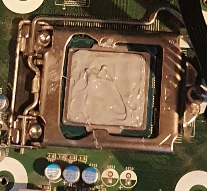

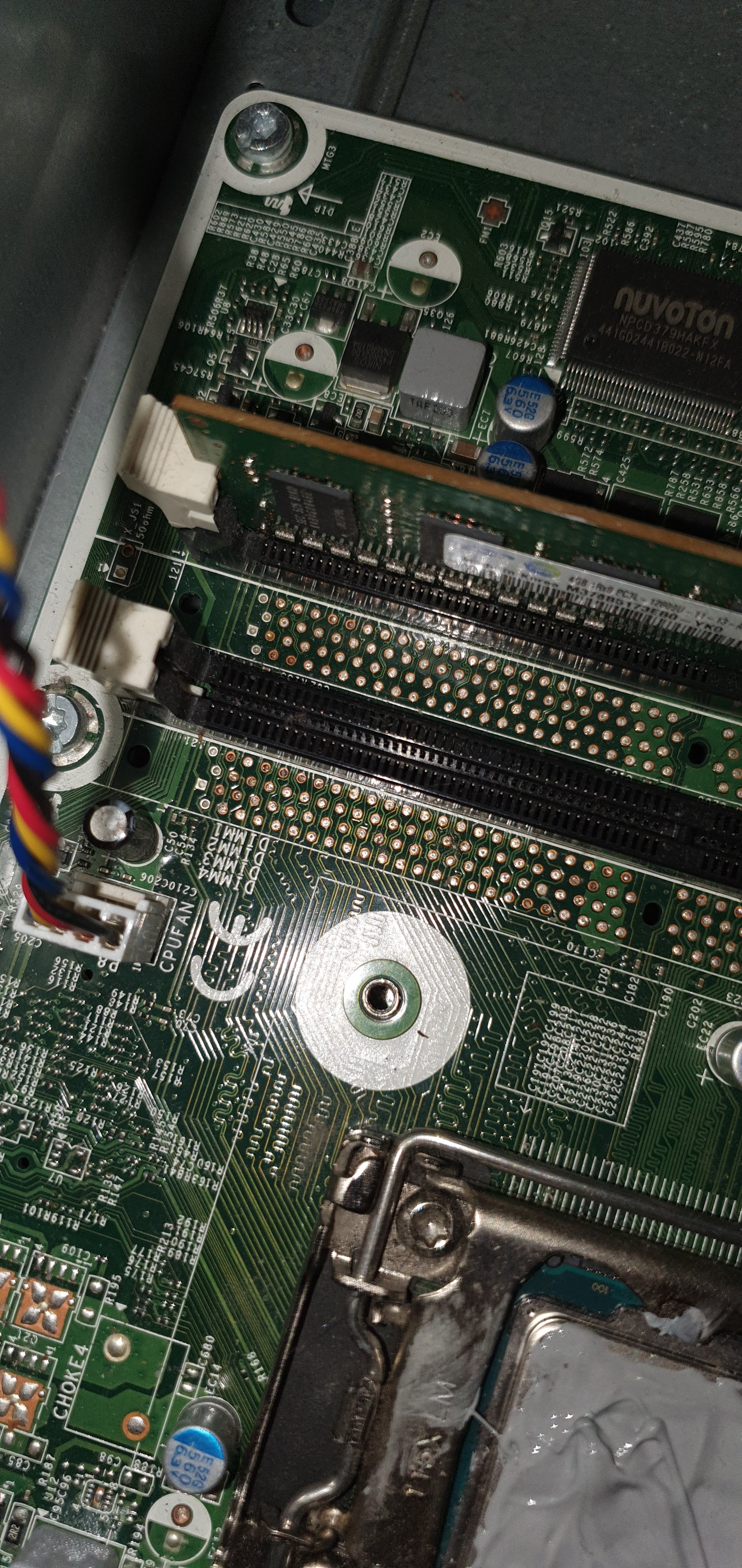

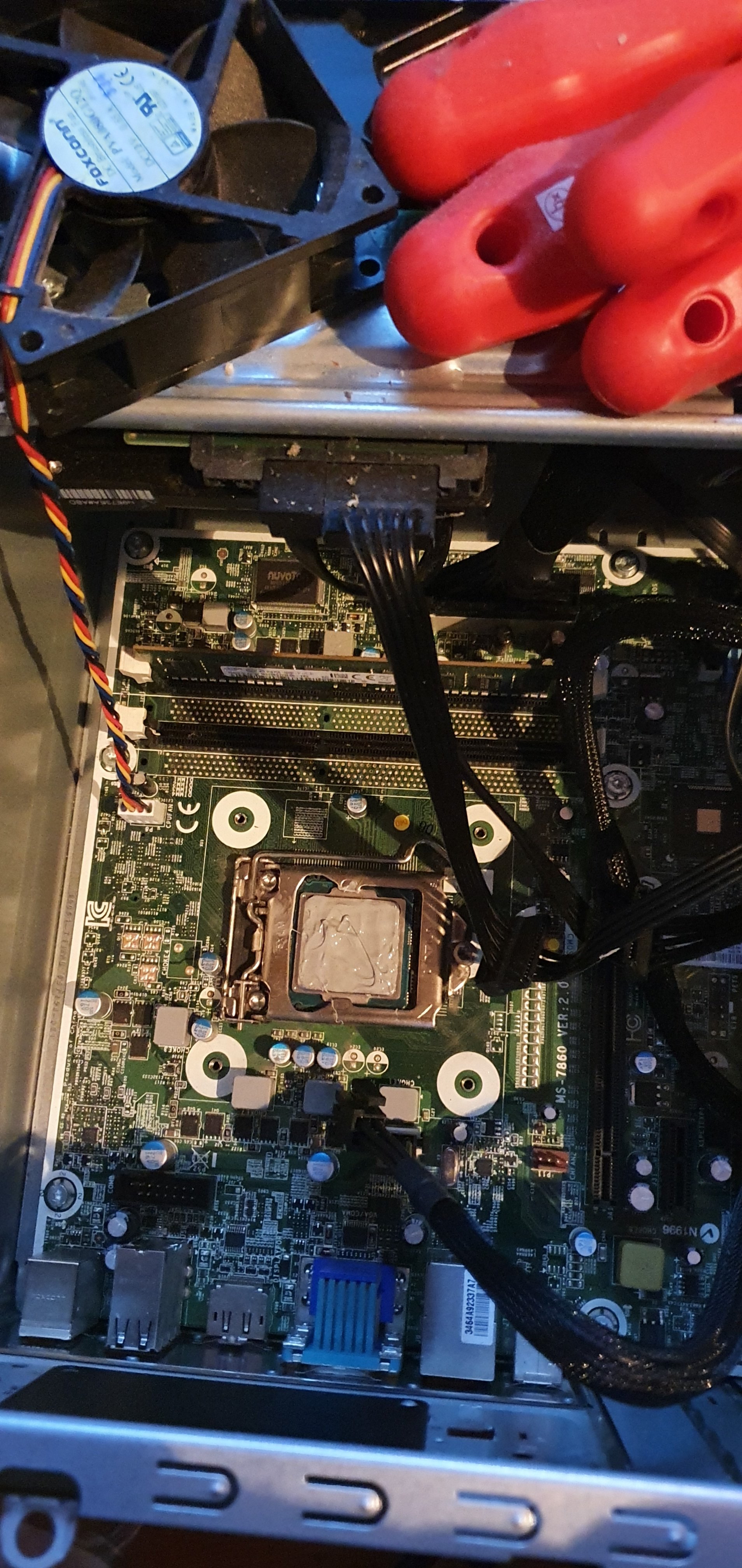

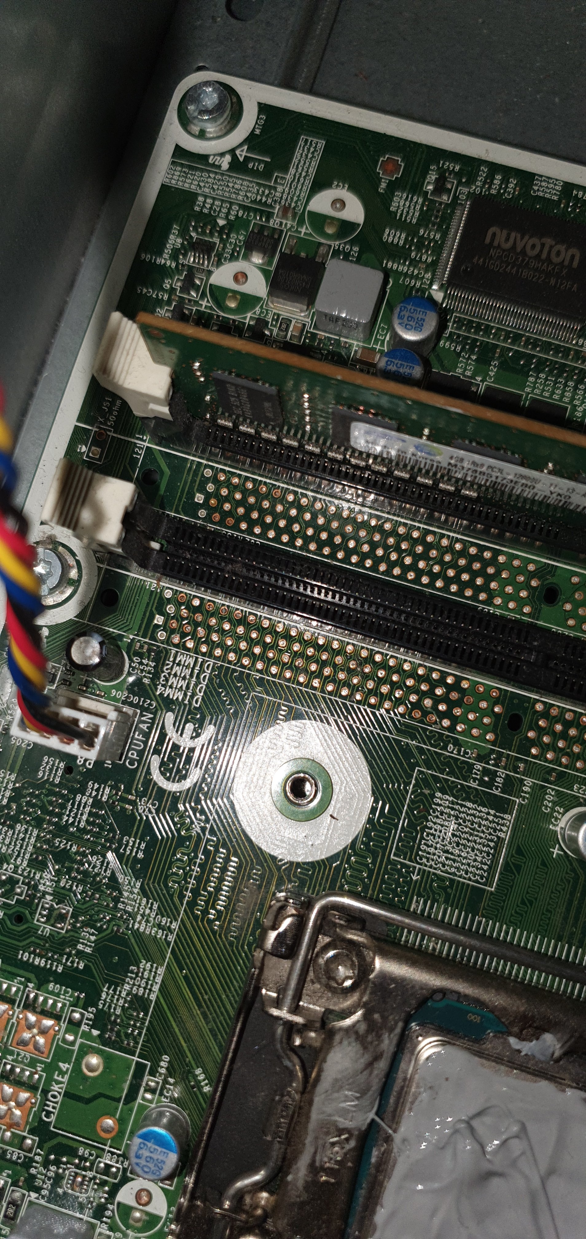

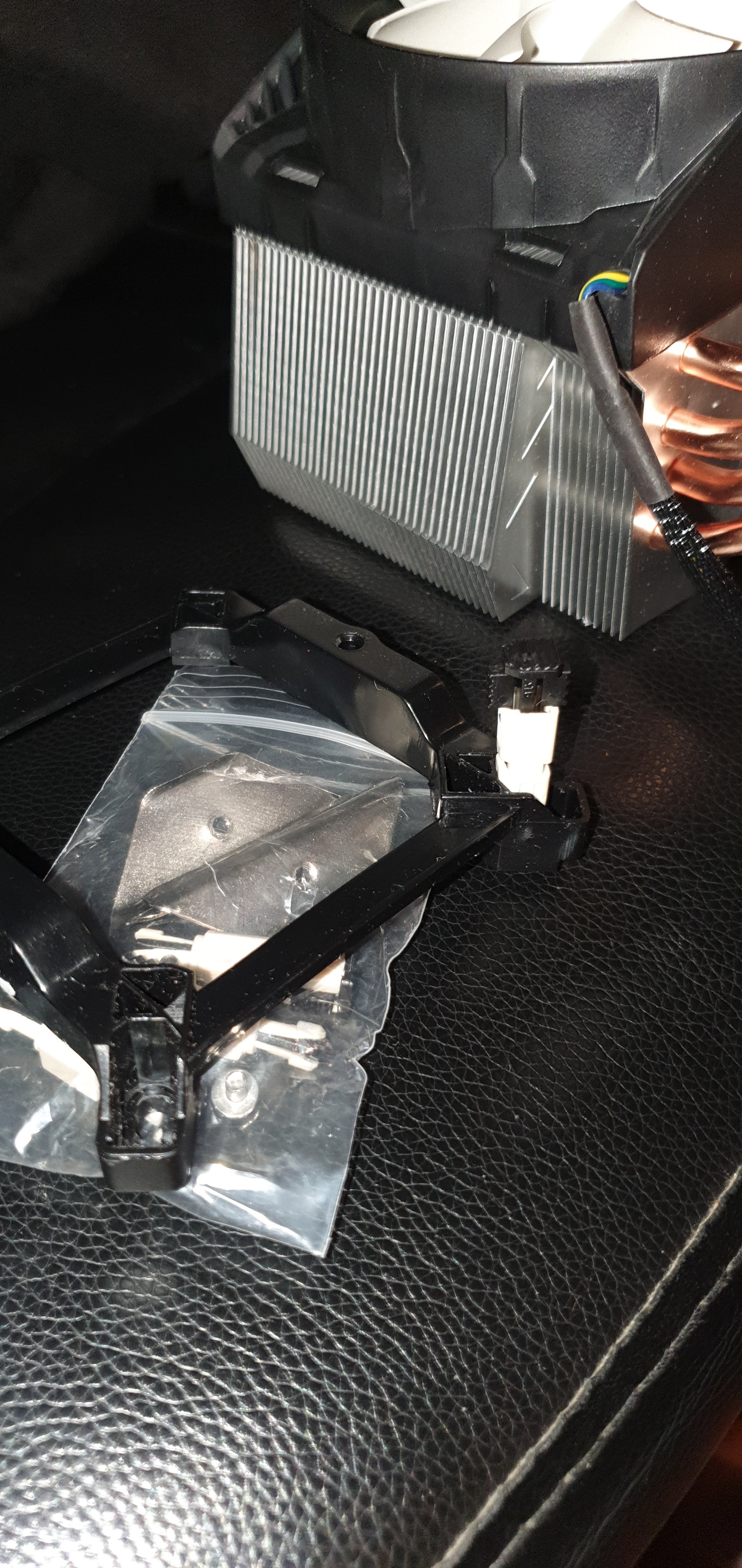

Wollte gerade meinen neuen Kühler einbauen, es handelt sich um den Arctic Freezer 13.

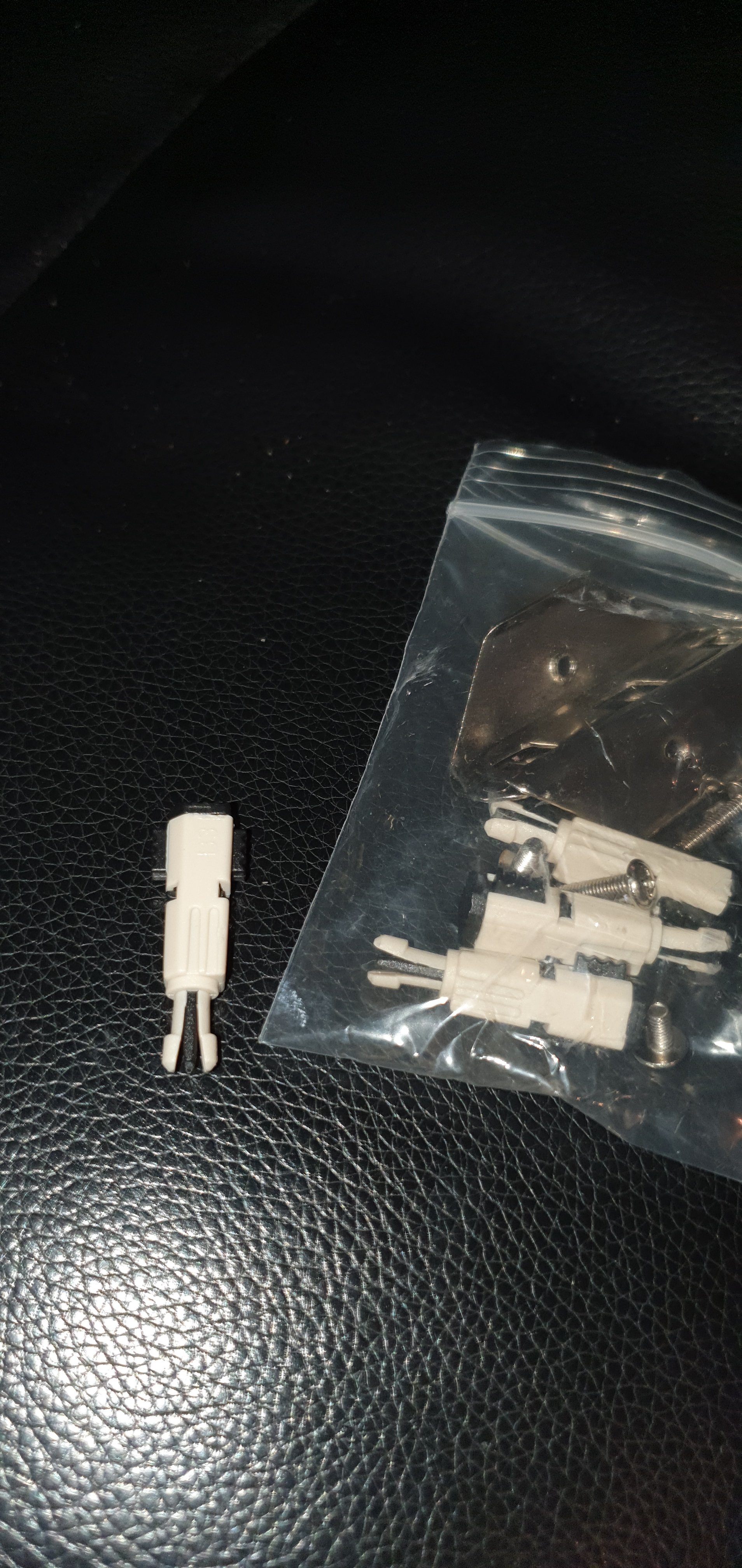

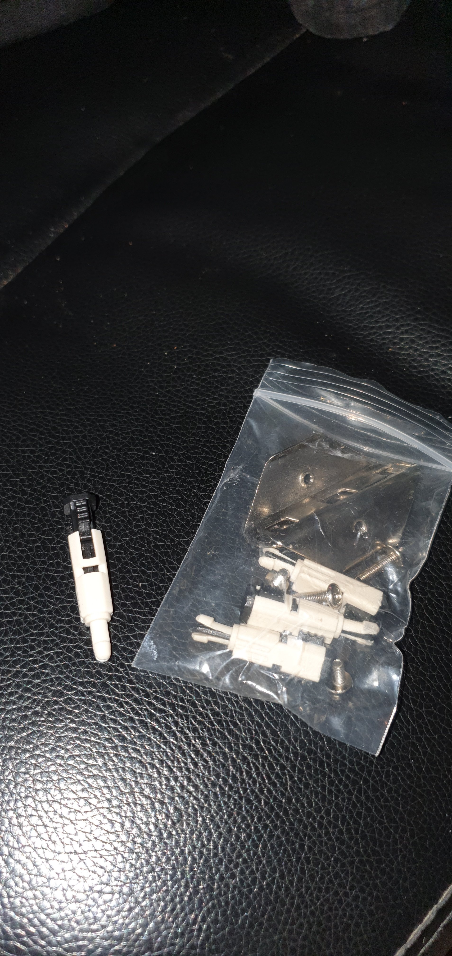

Der Kühler wurde mir hier empfohlen allerdings habe ich jetzt ein Problem, normalerweise ist die Halterung bloß zum aufstecken. Bei mir allerdings sind Gewinde in den Löchern und jetzt geht es sich nicht aus... Bilder sind dabei, hoffe ihr könnt damit etwas anfangen.
Was wäre die günstigste Lösung für das Problem?
Danke MFG!

Auf welches Board willst du den Kühler denn bauen ? Ist keine Anleitung dabei ?
Btw ist auf deiner CPU ganz schön viel Wärmeleitpaste ..
Mfg
HP ProDesk 400 G2 MT

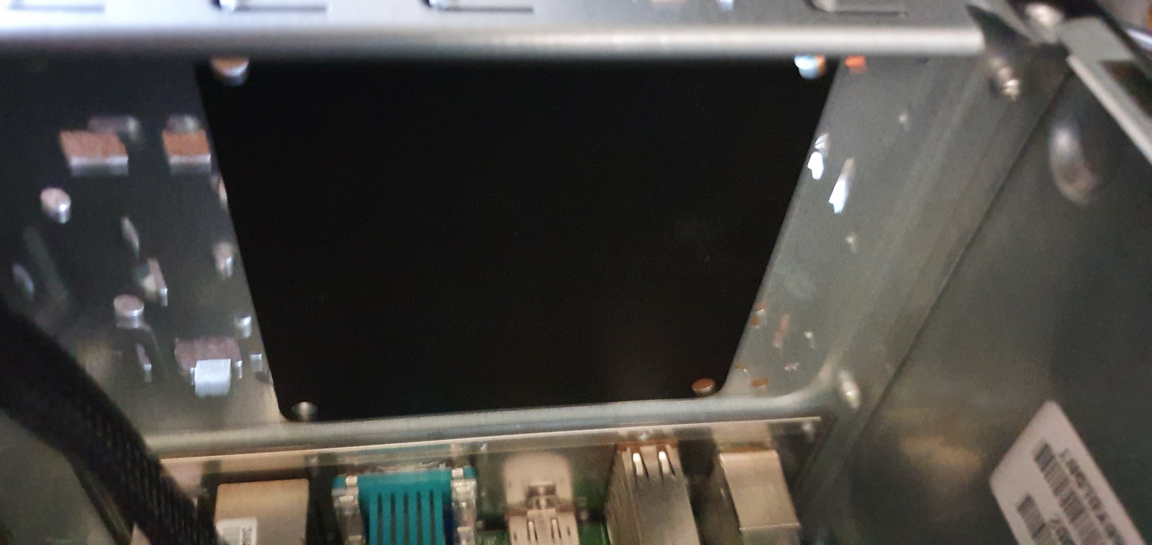

Sieht so aus, als wäre die Backplate noch installiert.
Das ganze Board muss erstmal raus, dann kannste schauen ob du die Backplate einfach abschrauben kannst, dann passen warscheinlich auch die "Push pins" vom Artic Freezer
Scheint irgendwie ein oem Mainboard mit eigenem Mechanismus zu sein. Daher tippe ich darauf, dass da kein Kühler von der Stange passt.
gefunden: Mainboard ist ein msi 7860 für einen HP PC.
Da haben wir eins der typischen Probleme von Komplett-PCs, die sich nicht an ATX-Spezifikationen halten!
Die Löcher im Board sind zu klein für typische Backplates und Pushpin-Befestigungen. Du wirst also mit dem mitgelieferten Kühler leben müssen... ;)
Du musst das Board ausbauen. Die Backplate ist da in der Regel verklebt. Die abzumachen geht auch ohne das Board zu beschädigen, dauert aber etwas und man muss natürlich vorsichtig sein.
Danach kannst du den Kühler montieren.
Ich tippe mal auf LGA 1155, da hatte ich das schon öfters.
@Sound-Fuzzy Die wirken nur so klein, weil das Gewinde noch drinne ist ;)
Danke für den Tipp werde etwas WLP entfernen.
Wegen dem Board bin ich mir nicht sicher aber glaube es wurde hier schon richtig erkannt.
Also muss ich das Board ausbauen damit ich wenn überhaupt etwas machen kann?
Sonst... neues Board kaufen?

"Etwas" WLP entfernen ist gut :) Die Wärmeleitpaste trägt man möglichst nur hauchdünn auf.

Ja, das Board musst du ausbauen.
Neues Board würde ich dir nicht empfehlen, die sind meist zu teuer von diesem Sockel (Also neu kannste eh knicken, aber auch gebraucht zumindest vor 2 Jahren selten und sehr teuer), wenn es 1155 ist.
Bisschen warm machen mit nem Fön könnte helfen, weil wenn es die verklebte Variante ist, ist der Kleber meist vollflächig und echt böse. Da brauchste du ein paar Minuten zum Entfernen^^
Keine spitzen oder scharfen Gegenstände benutzen, also Metall fällt flach! Iwas flaches aus Plastik bietet sich an um sich da langsam und vorsichtig durchzuarbeiten.
Also könnte ich es einfach größer bohren?
Will nicht extra ein neues Board kaufen
Bohren ist keine gute Idee. Bleib beim alten Kühler oder wechsel die gesamte Hardware. Macht mMn wenig Sinn, für die alte Plattform noch ein neues Board zu kaufen, wenn es nicht defekt ist.

und weniger WLP:
VIEL weniger!
maximal so dass man den HS nuch durchschimmern sehen kann
mit deiner menge hättest du mindestens 10-15 rechner versorgen können.
das was du gemacht hast, ist sogar kontraproduktiv

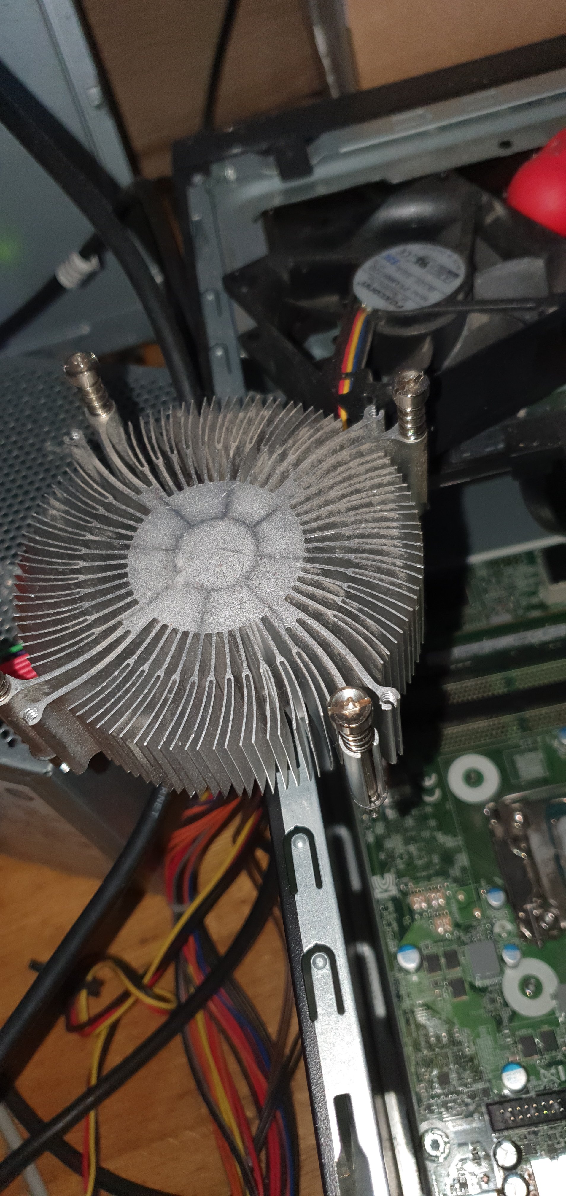

Der 4590 hat eine offizielle TDP von 84W. Keine Ahnung, ob dieser Kühler das schafft. Man müsste wissen, welcher das genau ist. Von den Dimensionen und der Art des Kühlers jedenfalls her habe ich da so meine Zweifel.
Der org. Boxed-Kühler zum i5 4590, ist auch nicht wesentlich größer. Wahrscheinlich ist der alte CPU-Kühler (Top-Blower) sogar etwas besser für das Mainboard geeignet, als der Arctic Freezer 13 (Tower-Kühler). So bekommen die Spannungswandler auf dem MB wenigstens etwas mehr Luft ab.
Versuche es einfach mal ob der alte Kühler ausreichen tut. Ein ordentlicher Luftstrom im Gehäuse (vorne rein, hinten raus), würde zusätzlich den kleinen CPU-Kühler unterstützen.
Die Temperaturen kann man dann z.b. mit dem Programm HWiNFO auslesen, natürlich vorausgesetzt das Mainboard unterstützt dies.

Wenn der Kühler nicht ganz plan oder gar konkav geschliffen ist, kann das sogar eher zu schlechteren Temperaturen beitragen. WLP dünn verstreichen und zusätzlich in der Mitte einen kleinen Klecks, wäre hier meine Empfehlung. Den Rest erledigt dann eh der Anpressdruck des Kühlers.

Da muss ich Dich leider enttäuschen, hab das Spiel auch schon durch. Die wirken nicht so klein, die sind es! Ist ein komplett anderes Gewinde als bei Standard-Backplates! ;)
Also ich hab das schon bei mehr als einem Board gemacht und es hat überraschenderweise bestens funktioniert. Hattest du genau das Board von diesem PC in der Hand? Das Gewinde ansich interessiert ja keinen, weil es nur darum geht, ob die Pins danach passen

Mach die Backplate ab und pack den Kühler drauf.
Sollte es aus unerfindlichen Gründen nicht gehen, kannst du sie ja wieder dran machen.
Aber es gibt keinen Grund für einen OEM ein Board zu wünschen mit anderen Maßen, wo sein Sortiment an Kühlern nicht mehr passt, denn die haben auch die Standardmaße
Der Kühler ist leider unbeschriftet. Ich würde es dennoch versuchen, weil ich mir nicht extra noch einen Kühler kaufen will.

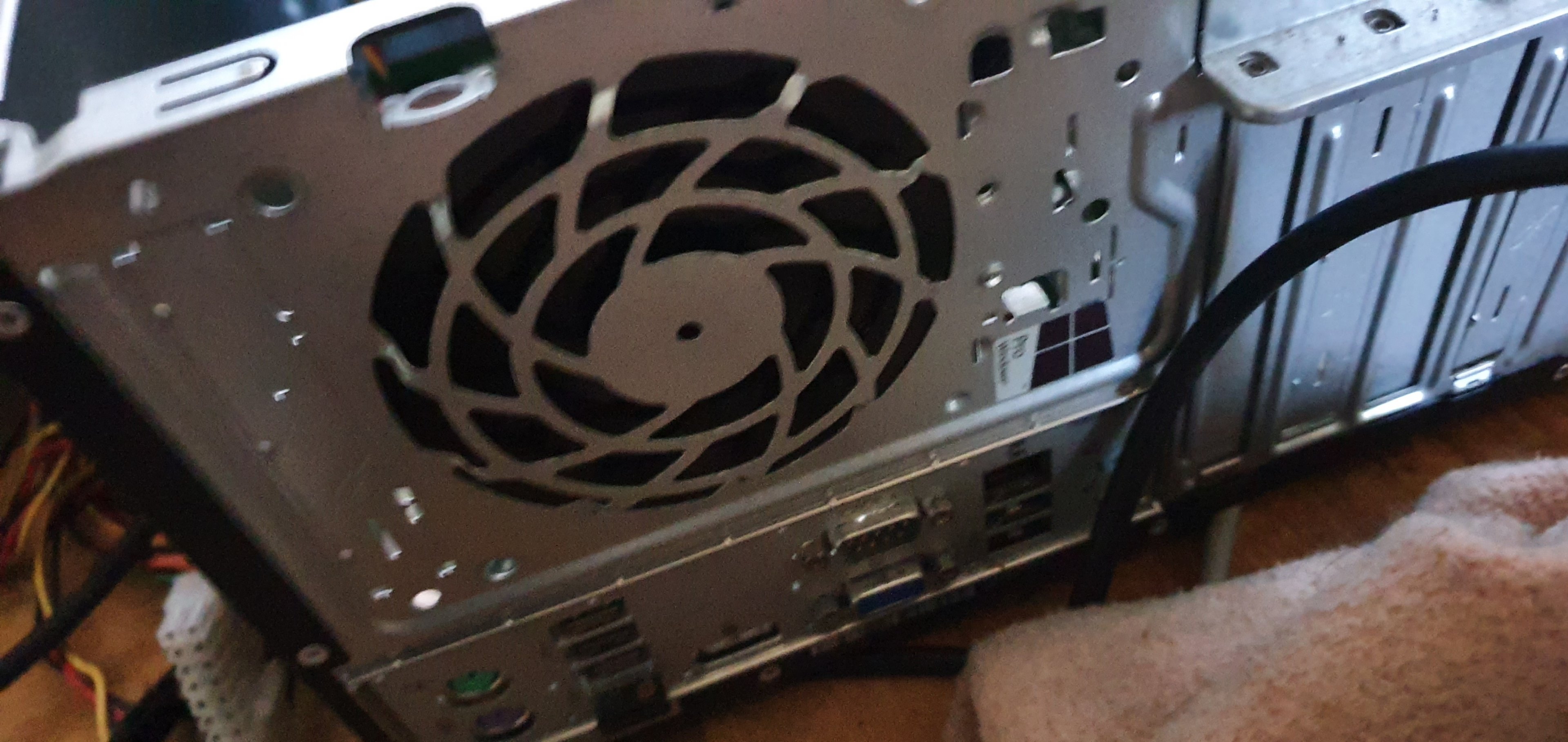

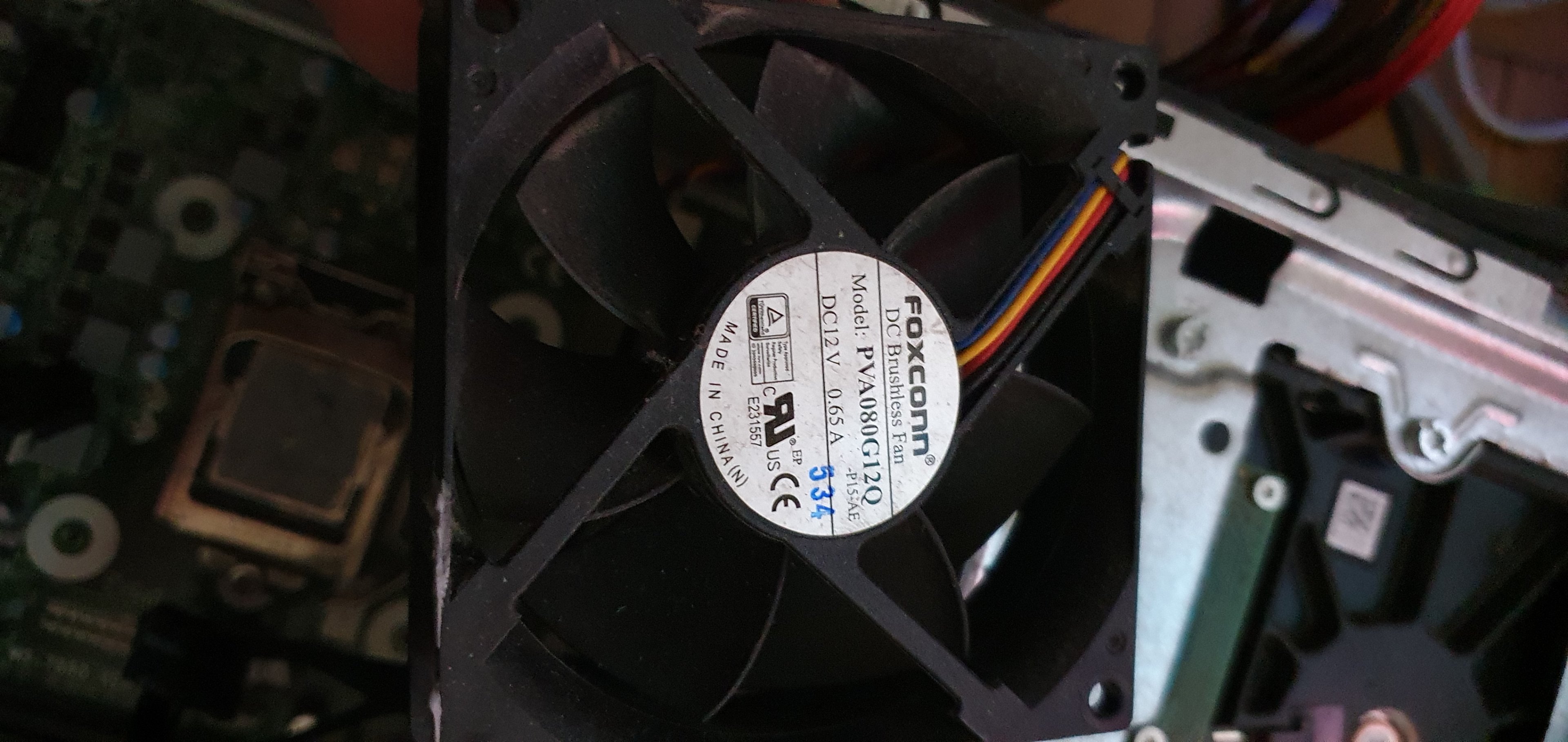

Ich habe mir auch einen neuen Lüfter gekauft. (Bild ist dabei)

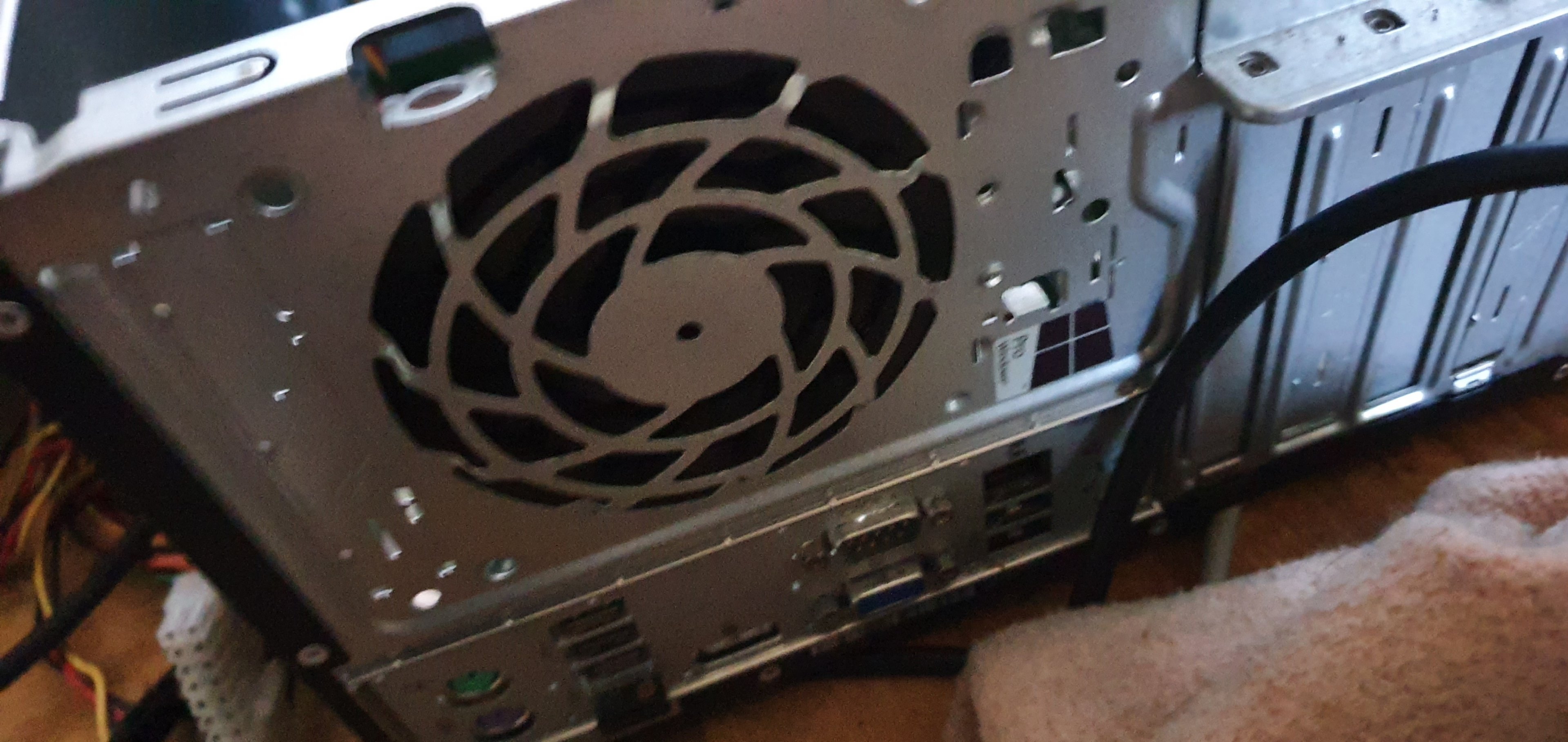

Wollte ihn eigentlich hinten einbauen , da wäre noch ein Platz wenn ich die Abdeckung abmache. (2Bilder)

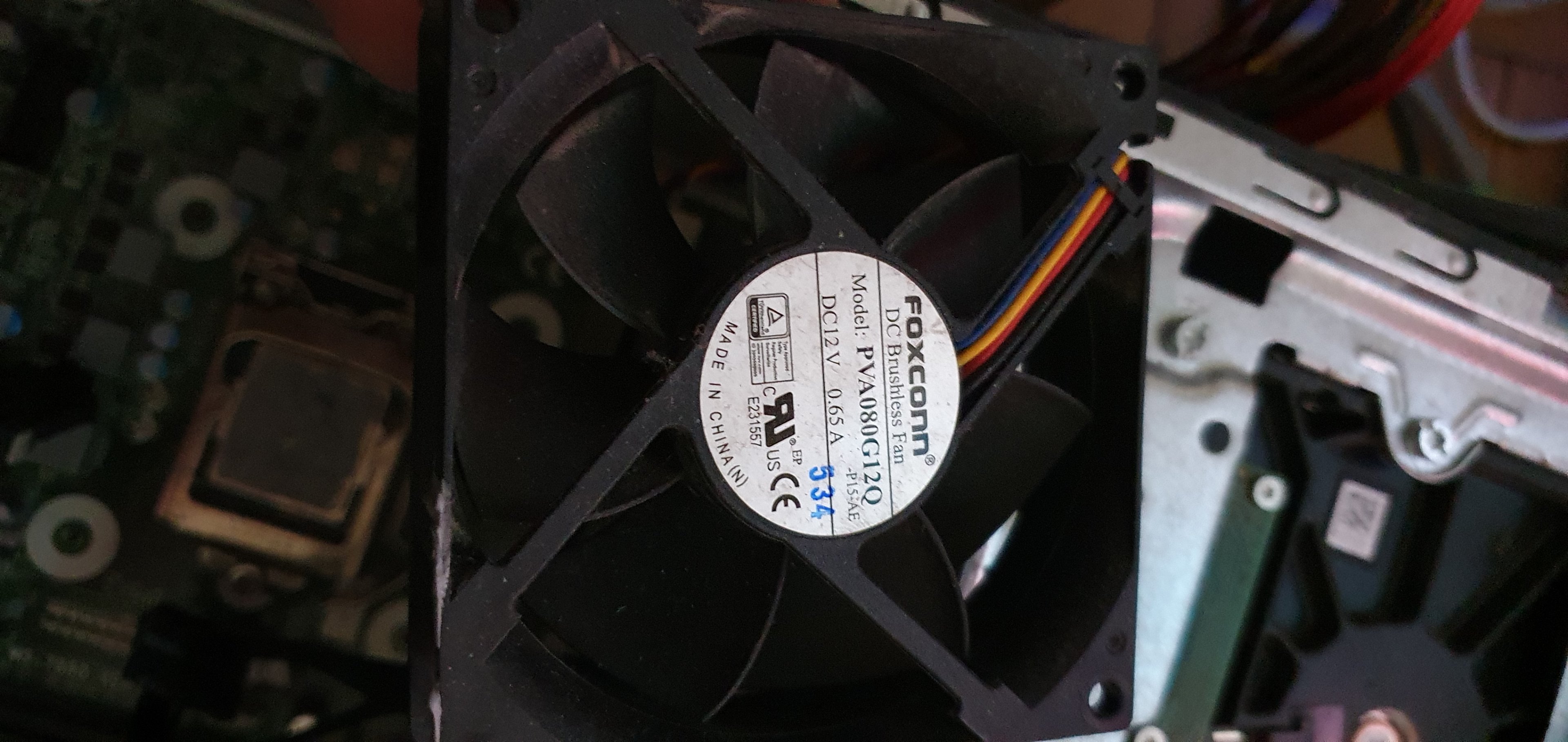

Oder ich tausche ihn durch den alten Lüfter auf dem Cpu Kühler (Bild)aus falls das mehr Kühlung bringt, dann baue ich den alten Lüfter an die hintere Stelle mit der Abdeckung.
Keine Ahnung, ob es genau dieses Board war, aber ich hab das schon bei manchen FSC und HP genau so erlebt. Die Stifte sind viel dünner als bei anderen Backplates.
Bleibt dem TE natürlich frei, die Backplate abzumachen und es zu versuchen, aber bitte nicht wundern, wenn es dann nicht klappt. ;)
