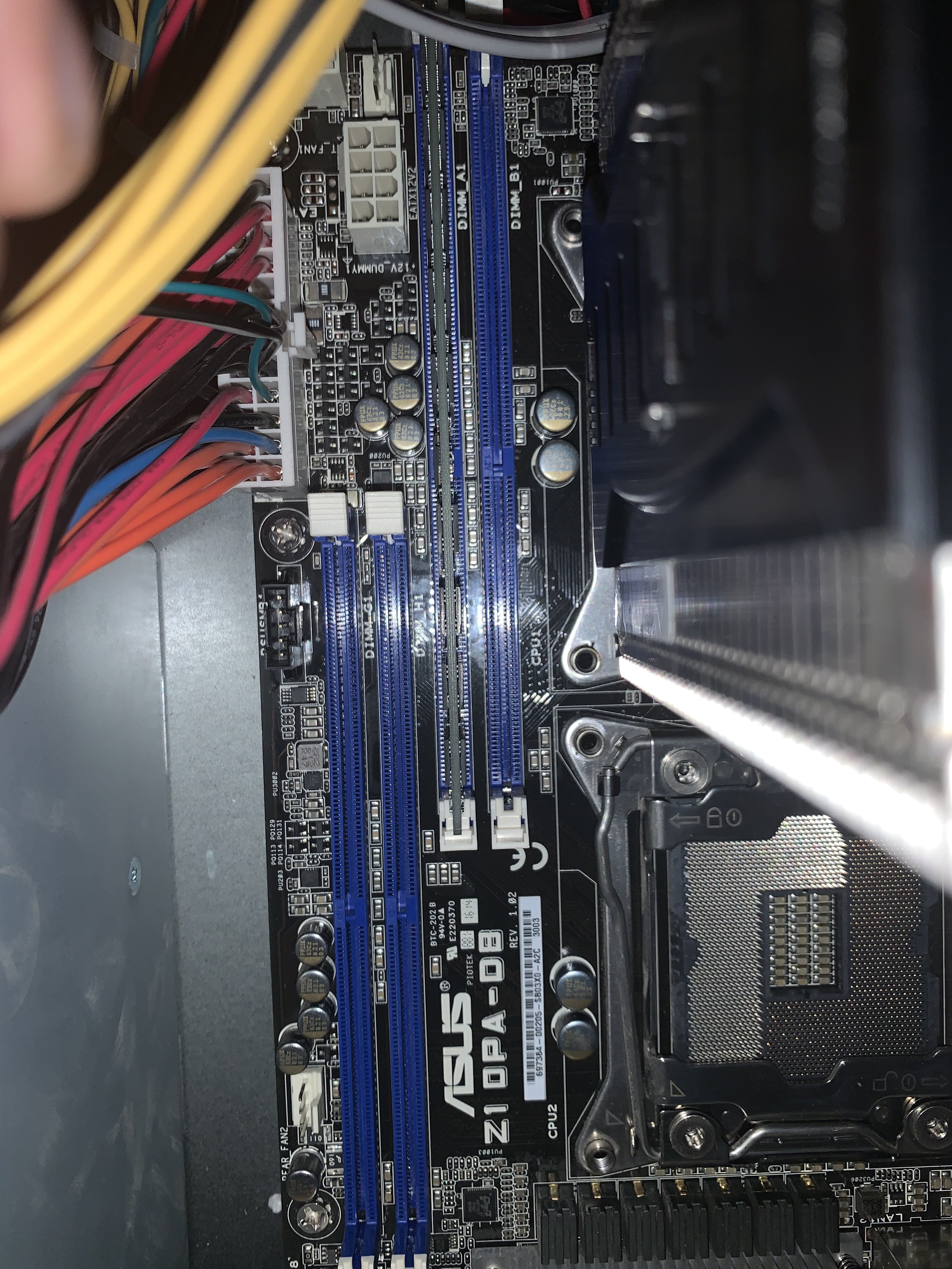

ich habe folgendes Problem:
Ich wollte mir einen server zusammenbauen. Allerdings bekomme ich jetzt kein Bild das ich ja zum einrichten brauche.
Folgende Teile:
E5 2620 v3
Asus Z10PA—D8
16gb Ddr 4 Rdimm RAM
nvidia graffikkarte(alt)
der PC startet(alle lüfter drehen sich mainbaord lichter gehen an. graffikkartenlüfter drehen sich auch
Das problem ist mit einem anderen mainbaord schonmal aufgetreten, da dachte ich allerdings das es am mainboard liegt da es nichtmal eine fehlemeldung (piepse) ausgegeben hat. Daraufhin habe ich das zurückgeschickt und mir das neue bestellt. Gleiches Problem. auffällig ist das es auch bei dem neuen mainbaord kein pipsen gibt und ebenfalls im display unten nichts angezeigt. ebenfalls wäre noch zu erwähne das die grafikkarte die ich mit dem anderen mainbaord verwendet habe zu 100% funktioniert hat, ich aber bei dieser nicht sicher bin.
mfg
paul

PCB Revision steht i.d.r aufs Board aufgedrückt neben der Typenbezeichnung oder oft auch unten auf dem Board.
Die BIOS Version i.d.r. als.aufkleber auf dem Speicherchip auf dem Mainboard.
Beide Infos findet man i.d.r. auch auf einem Aufkleber vom Mainboard Karton.
Hast du an alle Stecker am Board für die Stromversorgung gedacht?

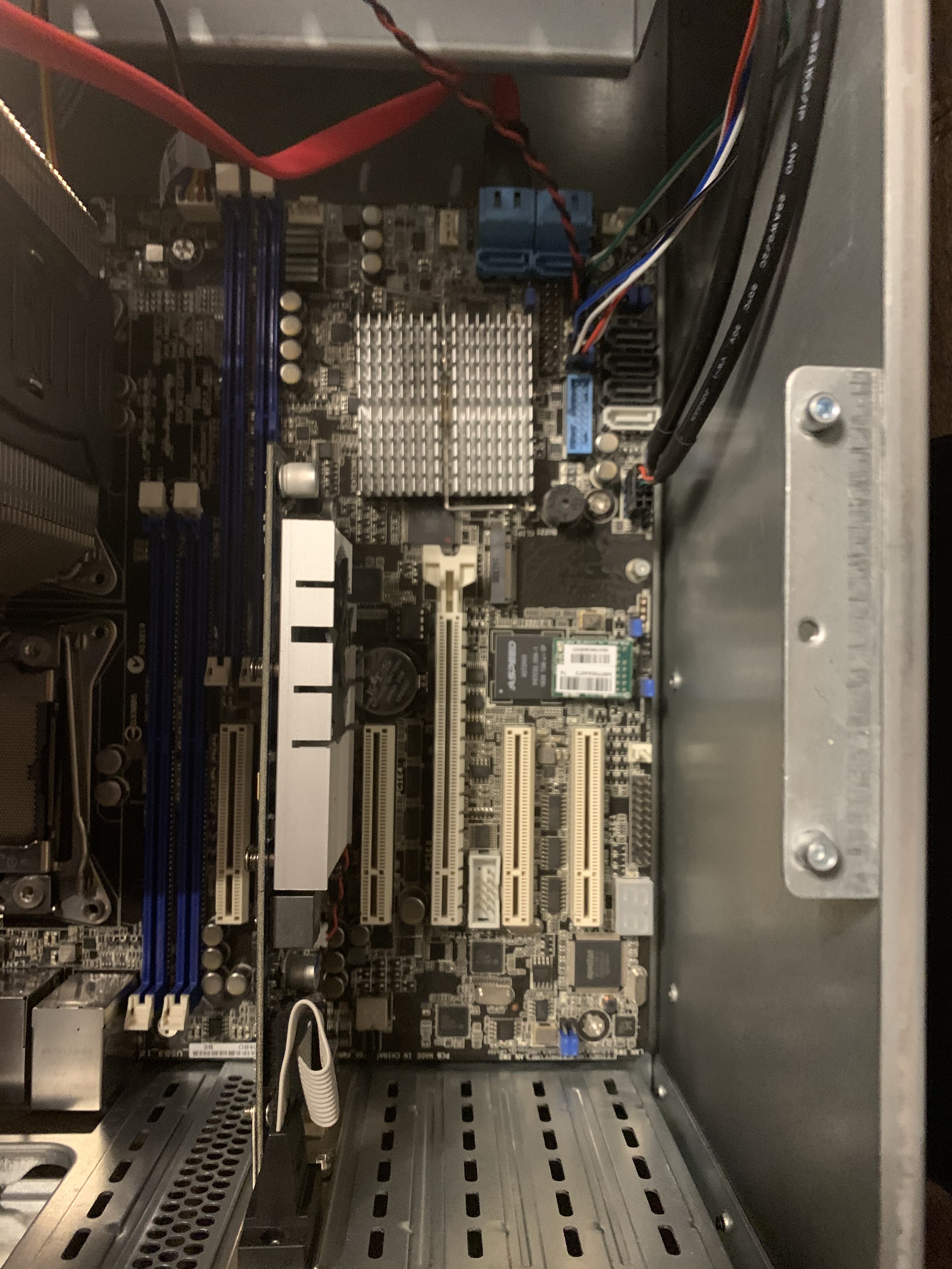

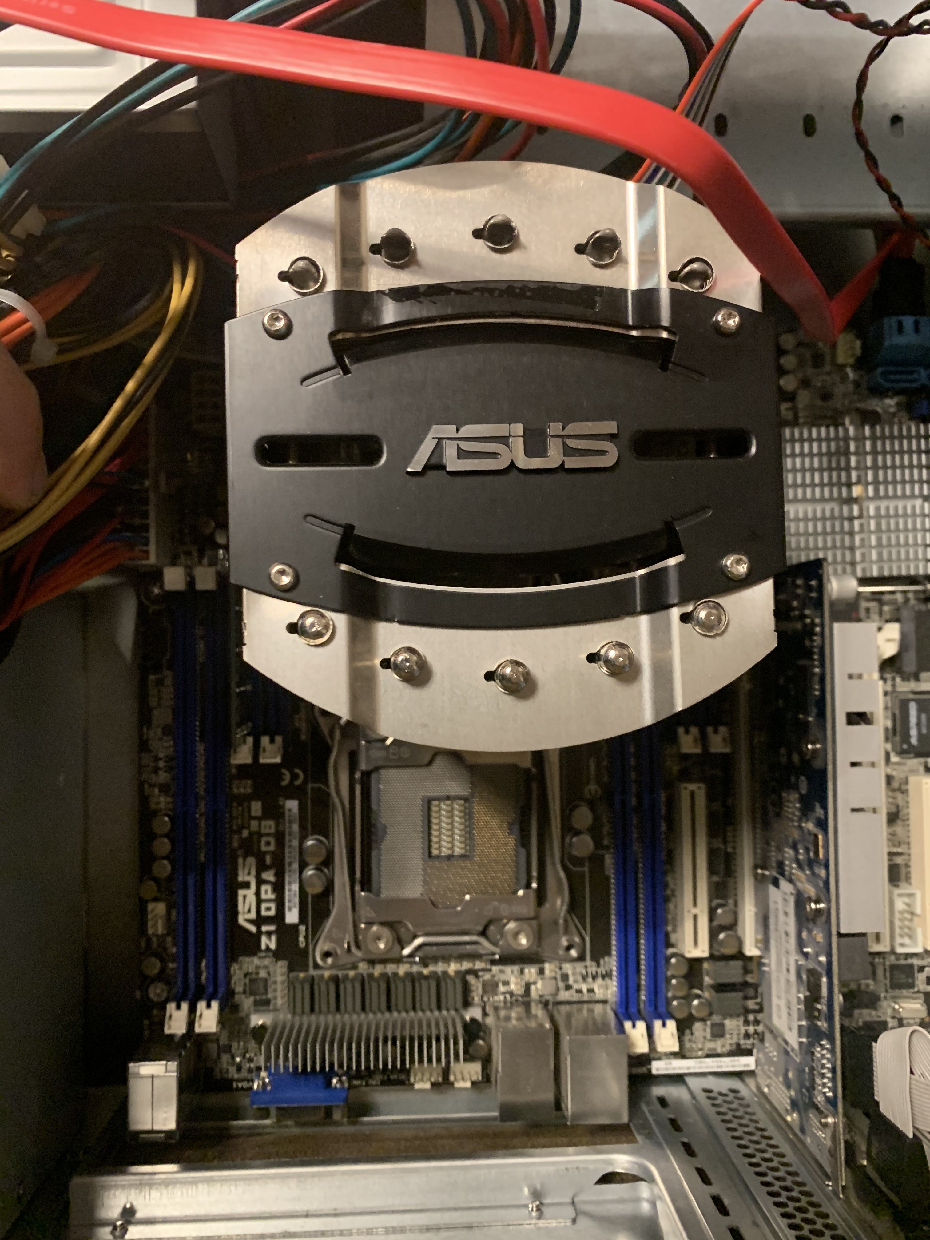

Könntest du ein Foto von deinem Aufbau machen?

1. Bild oben links: da sind noch 2 Buchsen für die Stromversorgung frei.
In der Regel müssen da 2x P4 rein. (nicht P8)
BIOS müsste 3003 drauf sein.
(Weißer Aufkleber neben der PCB Revision, der 4er Zahlenblock)
Ne in dem hintern steckt ein p8 drinne. Denkst du das es nur mit 2 p4 geht. Eigentlich sind die für prozessor strom und da ich nur einen mutzte müsste doch auch der für die 1cpu reichen oder?
Bitte check den P8 genau - P8 ist für PCIe-Grafikkarten und im direkten Vergleich zum P4+P4 sind gelb und schwarz (also +12V und GND) vertauscht und sorgt für einen Kurzschluss.
Der P8 dürfte auch nur mit Gewalt in den P4+P4/EATX12V passen.
Ist butterweich reingegangen
Auch gerade nochmal nachgeschaut. Am original mainbaord ist es auch so das der P8 in den cpu strom Eingang gegangen ist
